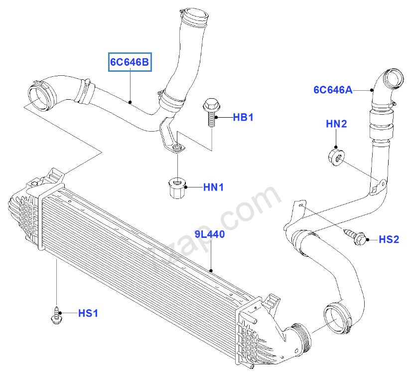

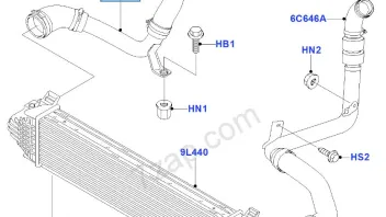

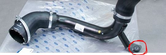

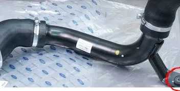

    Hallo, mir ist heute bei meinem 2.2 TDCI mein Ladeluftschlauch gerissen, dabei fiel mir auf, dass ein Teil der Befestigung des Ladeluftschlauchs fehlt. Es geht um das eingekreiste Teil im angehängten Bild. Müsste eine Gummihülse sein. Gibt es das wohl einzeln? In der Ersatzteilübersicht finde ich nur die Schraube und die Mutter.
