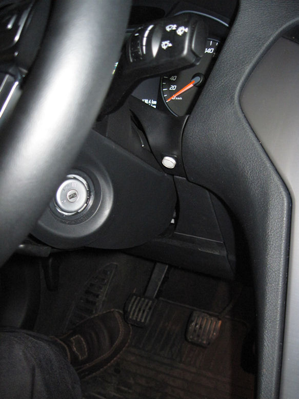

    Eine Frage hätte ich noch an die, die sich eine Zusatzheizung einbauen lassen haben. Laut den Unterlagen, sollte im Auto noch ein Schaltknopf eingebaut werden. Ist das korrekt und wenn ja, wo wird diese i.d.R. eingebaut?

  • Eine Frage hätte ich noch an die, die sich eine Zusatzheizung einbauen lassen haben. Laut den Unterlagen, sollte im Auto noch ein Schaltknopf eingebaut werden. Ist das korrekt und wenn ja, wo wird diese i.d.R. eingebaut?
    Dieser zusätzliche Knopf wird immer wieder in den Webasto-Unterlagen aufgeführt. Mal ist damit (bei den ganz alten Modellen) ein Not-Aus-Schalter gemeint und in der letzten Generation, vor der TT Evo war damit eine Sommer-Winter-Funktion (Standheizung/Standlüften) verbunden.
    Dieser Schalter ist inzwischen wohl nicht mehr Bestandteil des "fahrzeugspezifischen Einbausatzes" und die damit verbundene Funktion übernimmt inzwischen der Fernbedienung bzw. die Komfort-Zeitschaltuhr.
    Apropos...wir hatten uns doch unterhalten, wo ich die Vorwahluhr versteckt platzieren könnte ... die Lösung wurde mir nun ebenfalls eingebaut ... im Staufach links neben dem Lenkrad. :)
