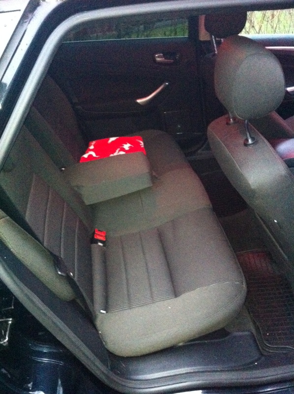

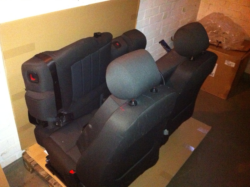

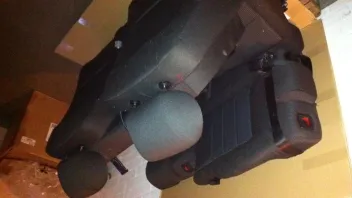

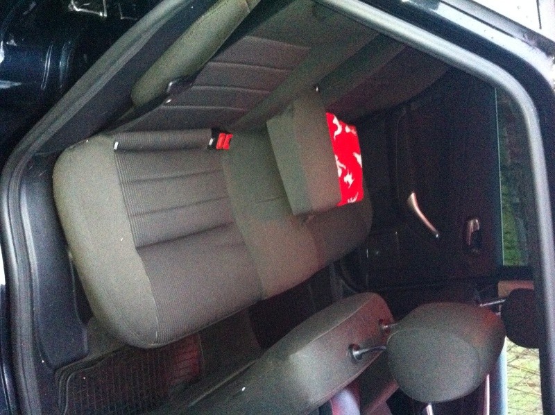

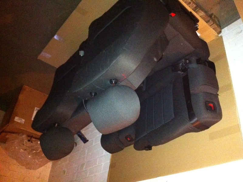

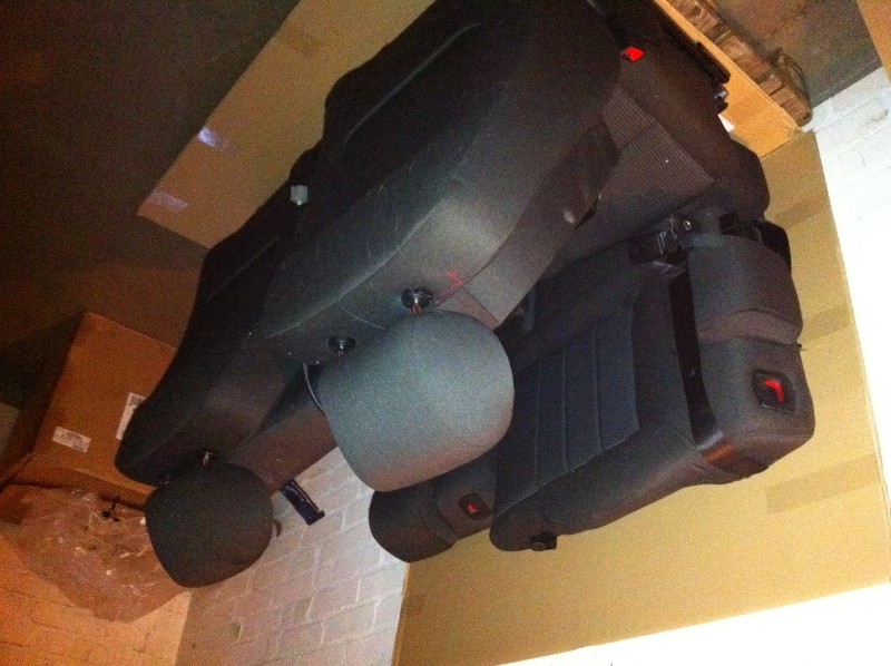

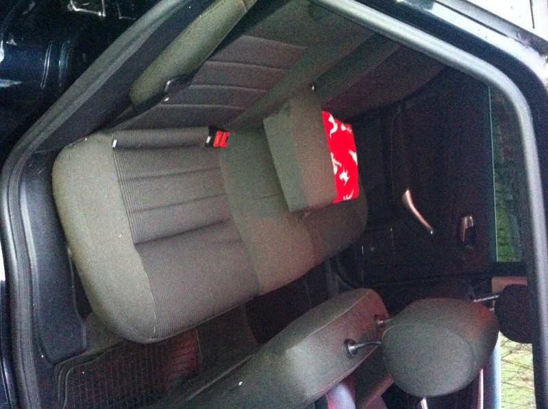

    anbei die Abbildungen "VORHER" und der Lieferung der Sitze - wer davon schon begeistert ist, sollte warten bis es fertig wird *fg*:D etwas verstaubt aber wie neu!!!
    die sitze die geliefert worden sind, werden vorn eingebaut. diese sind vollelektrisch, haben memory, sitzheizung und sitzkühlung. die aktuellen sitze haben lediglich sitzheizung - das einzige, was mich noch für hinten - neben der verstellbaren lehne - interessiert. benötigte teile wurden alle bei allegro besorgt nach vorheriger planung. (auch bedienelemente)
    das wetter ist derzeit so was von schlecht, dass die werkstatt, wo wir umbauten wollten, derzeit an überfüllung leidet.
    zeichnung und planung folgen.
