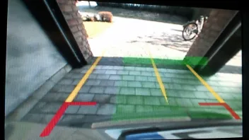

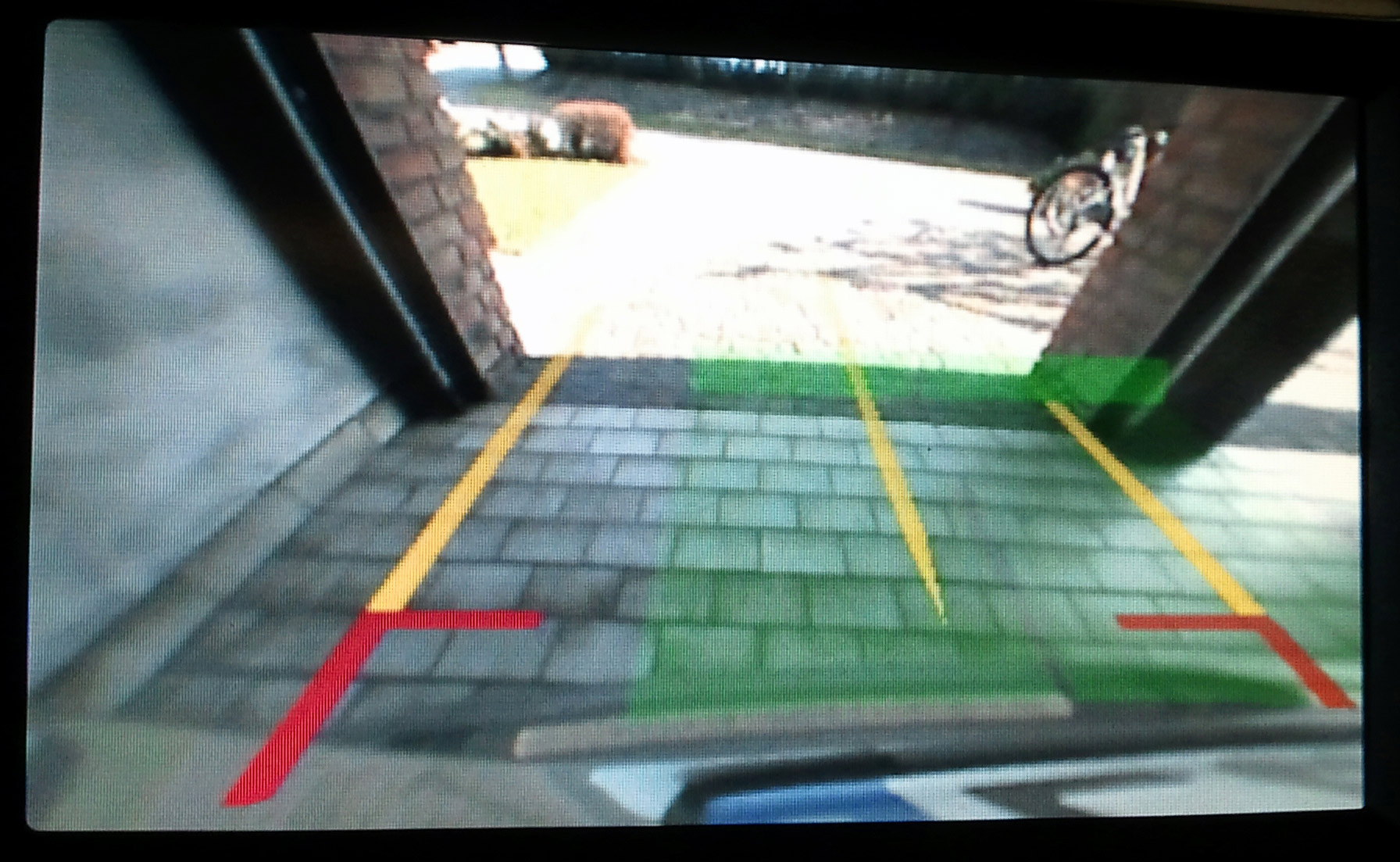

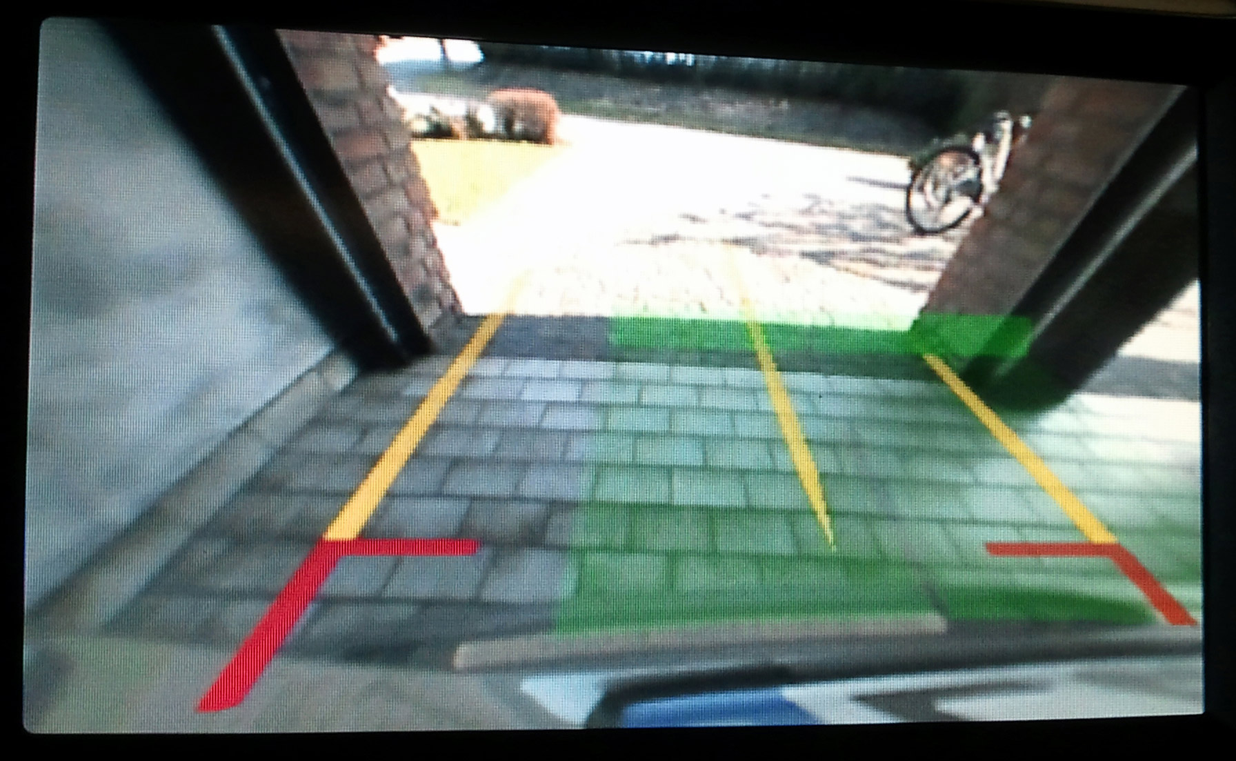

Aber: bei eingeschalteter PDC habe ich wieder (drei) grüne Streifen innerhalb des Nahbereiches (links/mitte/rechts). Ist dies normal
(Dienen die als Warnung???)
Bei deaktivierter PDC ist alles "normal" (also keinerlei grüne Streifen). -
Siehe Anlage:
@ ledewo: Das muss so sein. Das ist die visuelle Darstellung der Entfernung. Genau wie die Tonfrequenz ändert sie die Farbe von grün über gelb auf rot (dann Dauerton PDC). Daher sind die Balken auch weg, wenn du die PDC ausschaltest. Momentan hat die PDC also den Rand des Tores erkannt und zusätzlich im Bild dargestellt.

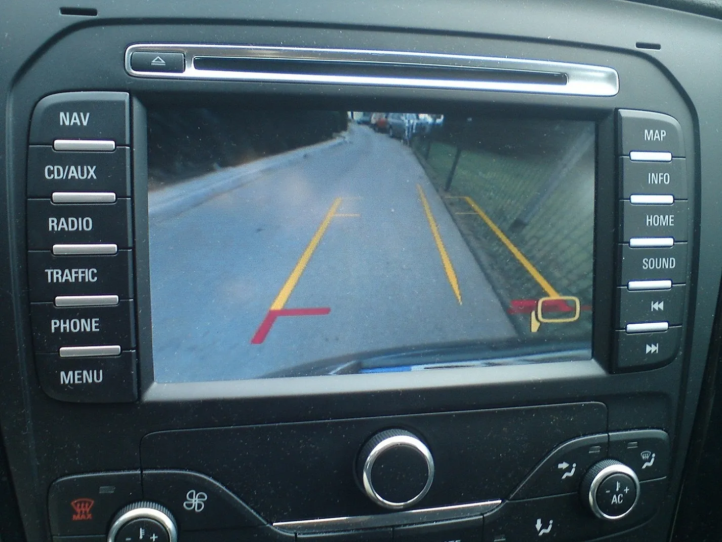

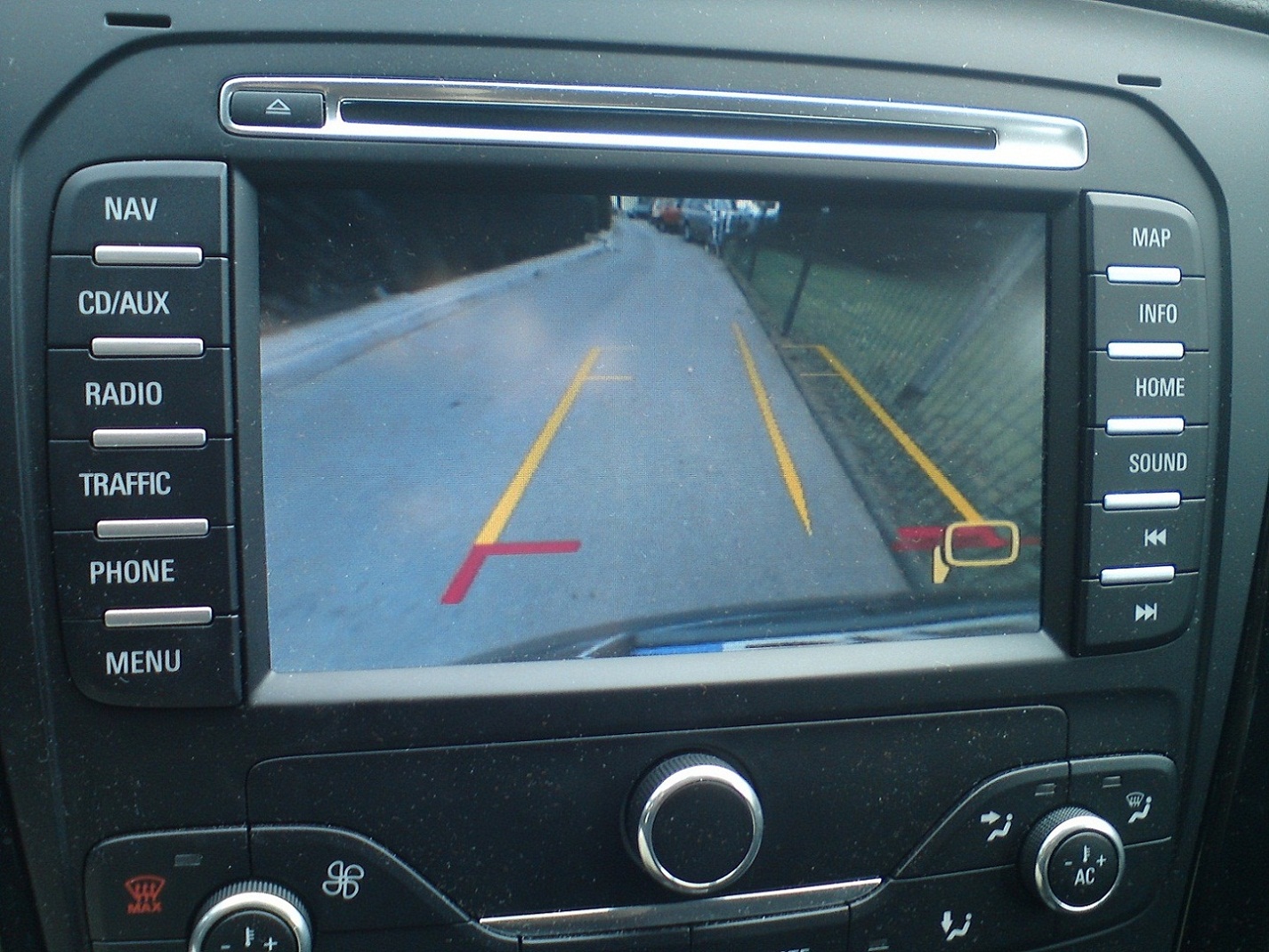

Auf meinem Bild ist das grade nicht weil ich parallel zum Zaun geparkt habe um den kleinen Rückspiegel im Bildschirm zu fotografieren.
