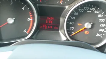

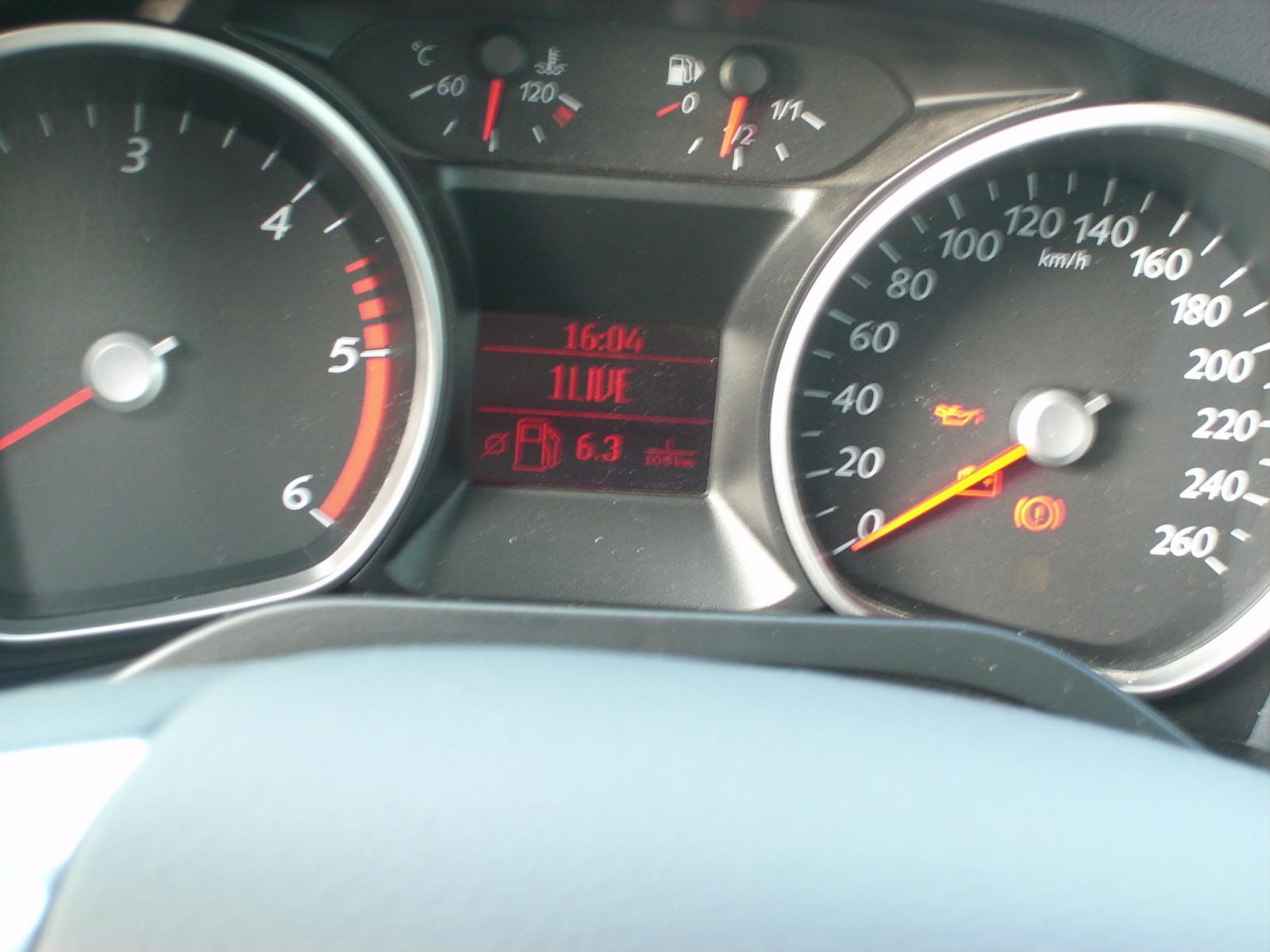

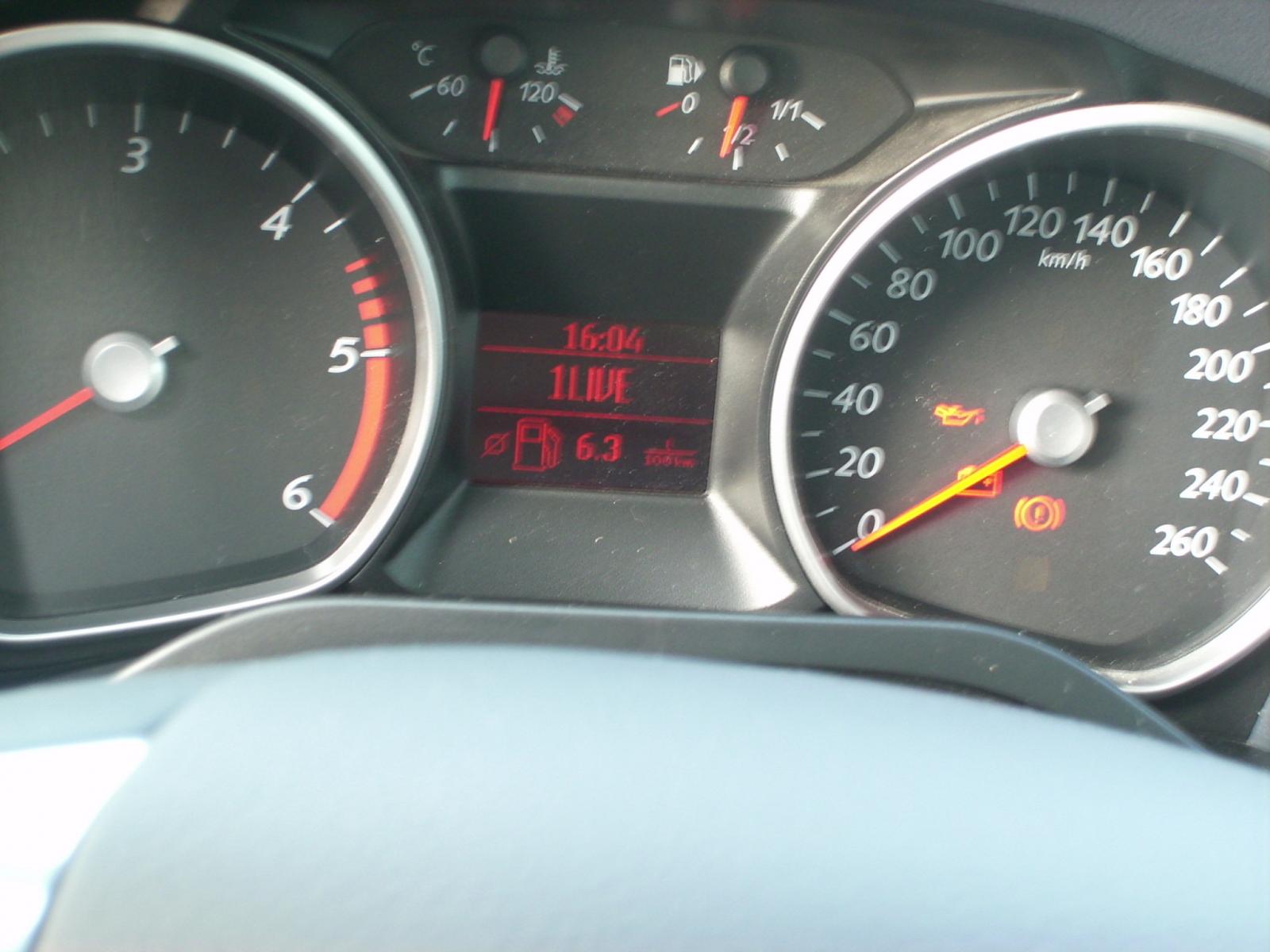

Moin,
bei mir wird im Display ( hab noch das kleine rote im Auto) wird auch nichts angezeigt noch nichtmal die Lautstärke wenn ich über den SD Schacht MP3 höre
solange ich aber über die Lenkradbedienung noch alles steuern kann ist das für mich nicht so schlimm, (Laut/Leise/nächster Titel oder sogar in den ganzen Ordner wechseln) das Bild ist aber schon so alt da hatte meiner noch kein Navi FX drin,
