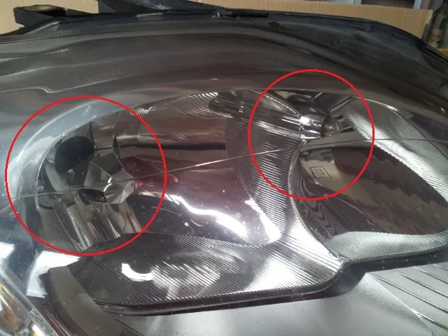

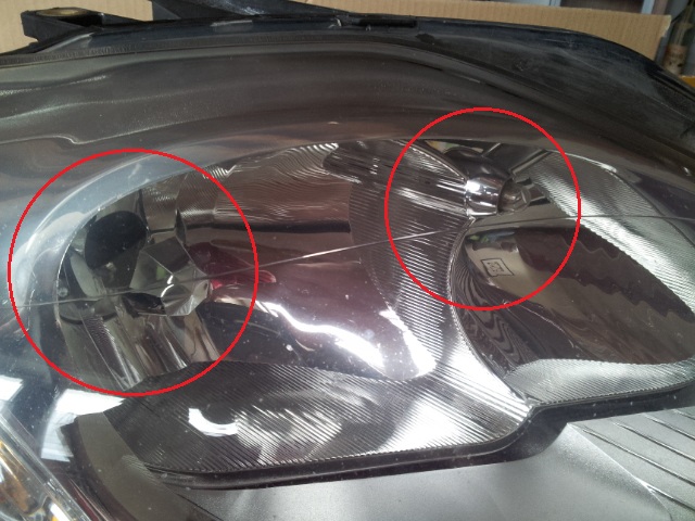

    Kann mir jemand sagen zu welchem Mondeo (BJ) dieser Scheinwerfer gehört!? Teilenummer ist 7S71-13W029-AH

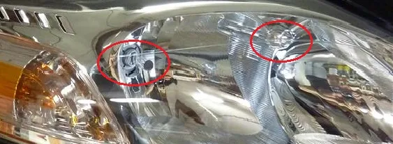

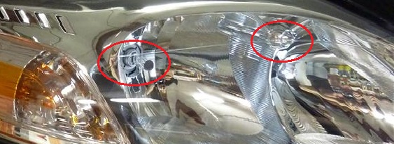

    Zu meinem Facelift BJ 2010 passt er nicht. Die Scheinwerfer scheinen unterschiedlich zu sein. Siehe rote Kreise.
    BJ 2010 hat im linken Kreis keine Birne, der obige Scheinwerfer allerdings schon. Zudem fehlt dem BJ 2010 dieser kleine "Vorbau" am Leuchtmittel fürs Abblendlicht.

  • Ich denke wenn im Hauptscheinwerfer kein Standlicht mehr drin ist wird wohl unten in der Stoßstange die TFL verbaut sein. Die dimmen ja ab als Standlich
  • Demnach wären das dann die Scheinwerfer (Bild1) vom non Facelift Mondeo!? Bild 2 ist definitiv vom FL.

    @C1500: Deine Ford Teilenummer BS71-13W029-AC weicht von dem Aufdruck 7S71-13W029-AH ab. Ich könnte später mal nach der Hellanummer schaun.
    Ich vermute nun mal das die ersten MK4 ohne FL mit diesem Scheinwerfer bestückt wurden und die neuen MK4 FL ohne Tagfahrlicht ebenfalls. Nur die MK4 FL mit TFL haben den Scheinwerfer wie meiner (siehe Bild2). Kanns so sein?
  • Nicht vergessen, den FL gibt es auch OHNE Tagfahrlicht in der Stoßstange (Trend Modell) :thumbup:
  • Und für genau den scheint der Scheinwerfer zu sein.
    Also FL ohne TFL.
    Die 7S71 gabs bei Hella nicht, die BS71 aber schon.
    Das sollte das gleiche sein.
  • Jut... Licht ins Dunkle gebracht! Vielen Dank! :thumbup:
    Dann habe ich nun 2 Scheinwerfer für den vFL und den FL ohne TFL abzugeben! :D
