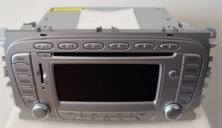

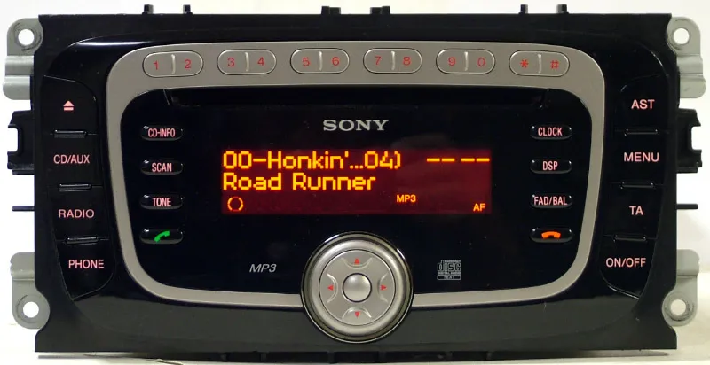

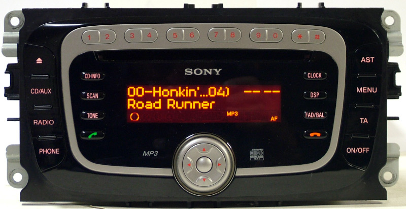

  • Hast du ein Sony-Radio oder ein integriertes Navi? Poste doch mal ein Bild von deinem Radio, damit kann dir sicher weitergeholfen werden. Und da dein Mondeo das 2009er Modell ist, könnte er schon mit Sound&Connect ausgestattet sein. Gibt es denn eine USB-Buchse im Handschuhfach?
    mfG
    Matthias
  • Guckst Du hier:
    Sony MP3-Radio
    Blaupunkt Navi FX
    Blaupunkt Navi NX
    Entscheidend für das Musikhören über Blutooth ist aber das Sound & Connect Modul. Das Radio/Navi ist dann nur das ausführende Objekt. Wenn du im Handschuhfach einen USB-Anschluss hast, dann hast Du auch Sound & Connect und kannst Musik streamen. Wenn nicht, dann kannst Du das nachrüsten

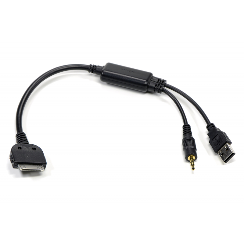

    Für das S&C-Modul gibt es auch ein Update Klick. Damit wird die Musik digital übertragen und Du benötigst kein Y-Kabel mehr, sondern nur das normale USB-Kabel vom iPod/iPhone.

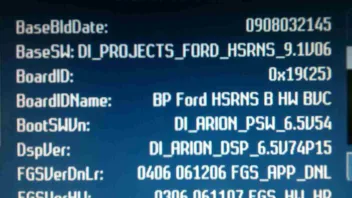

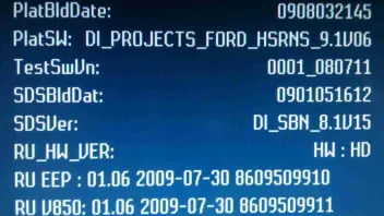

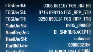

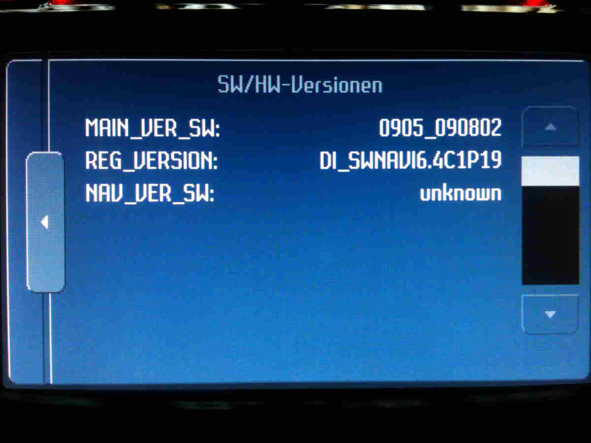

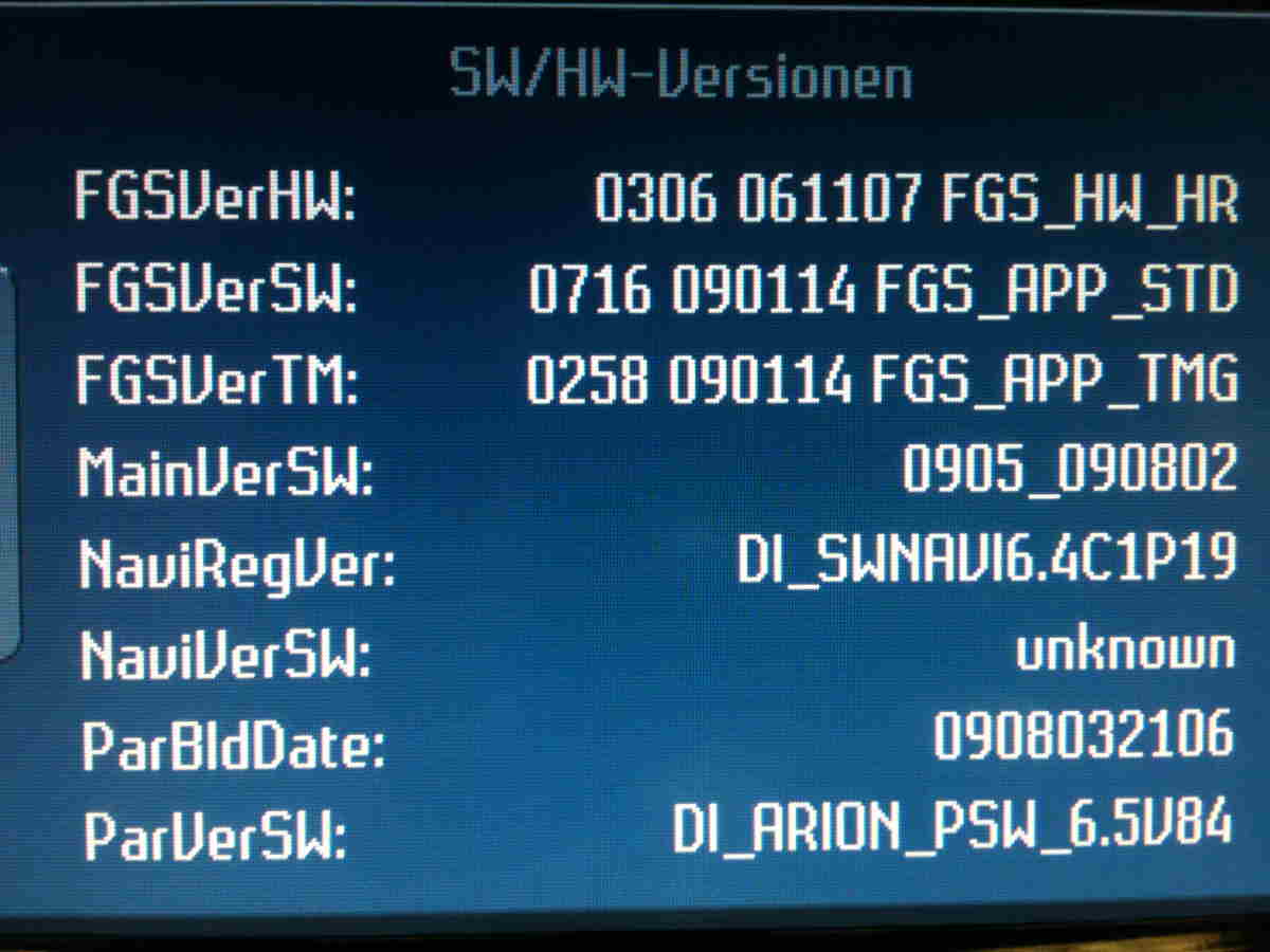

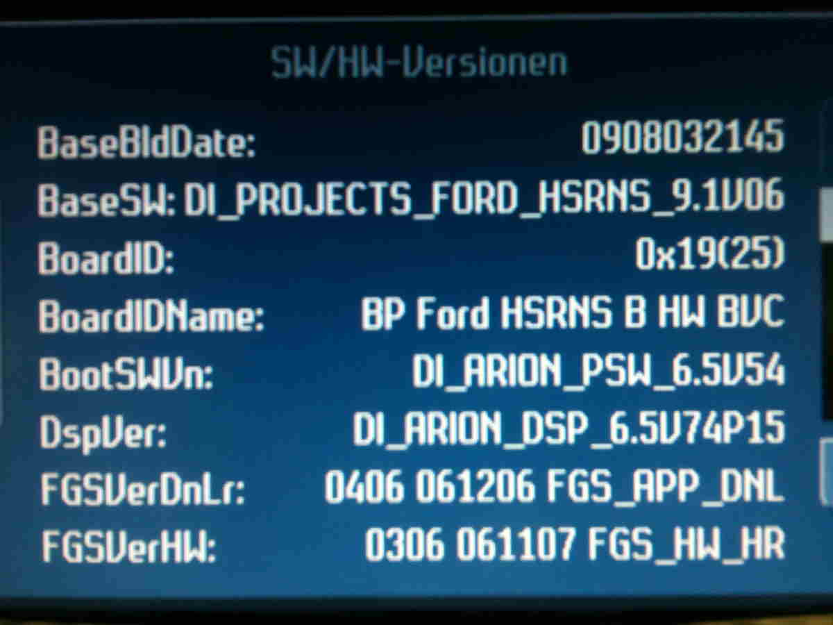

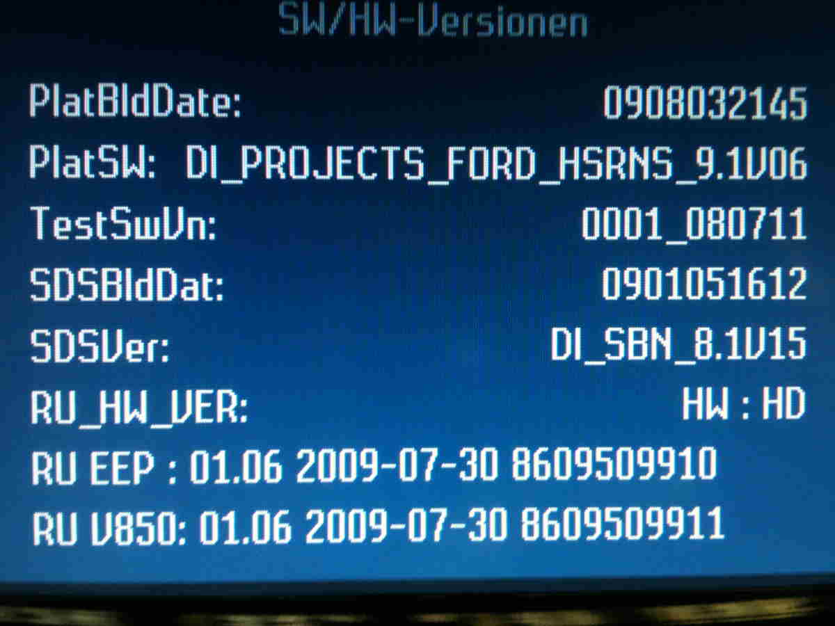

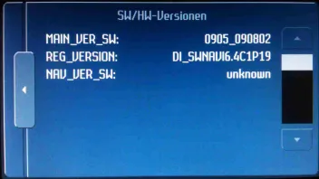

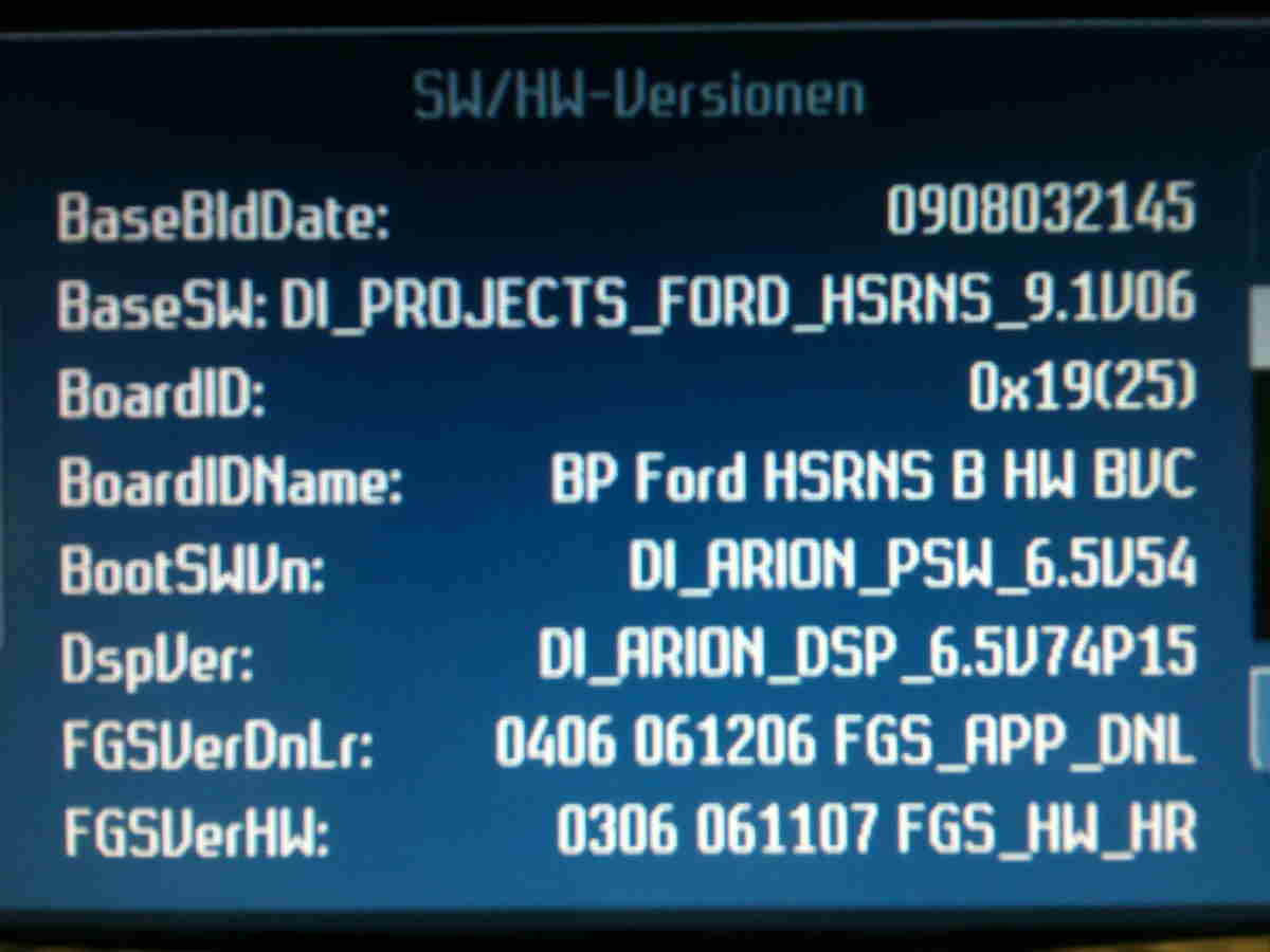

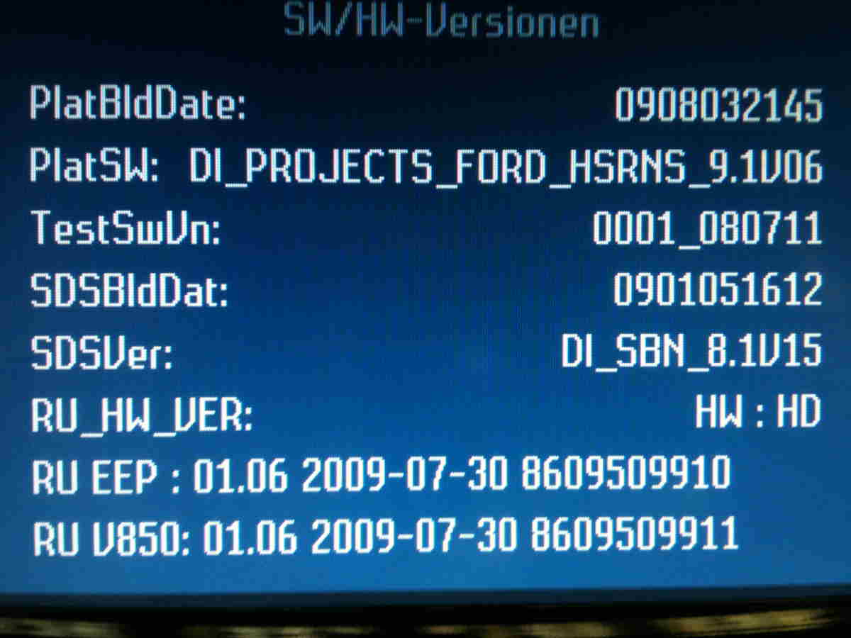

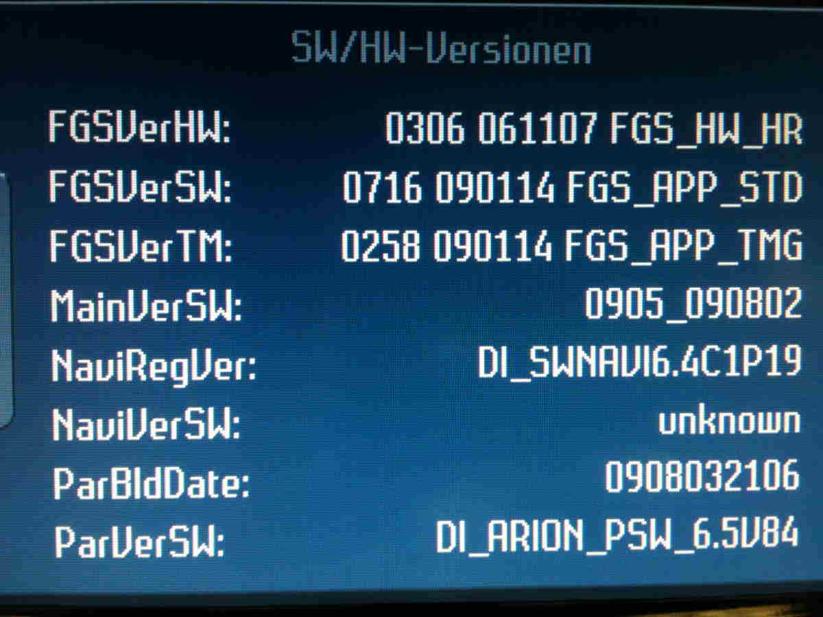

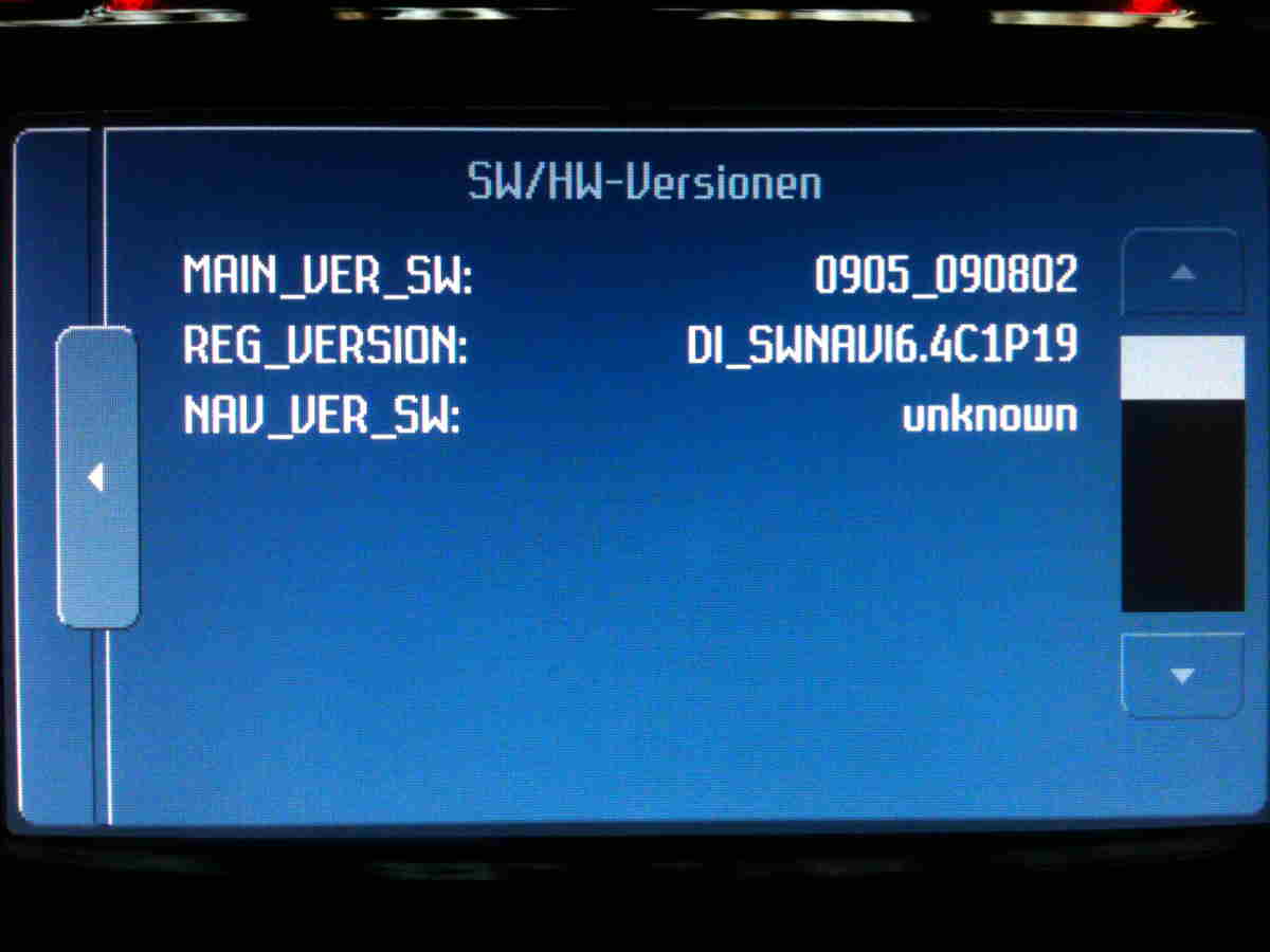

  • Habe mal Fotos der Firmware-Versionen VOR dem Update gemacht.
    Der erste Versuch, das Sound&Connect zu aktualisieren, klappte nicht so gut. Die Anzeige "Aktualisierung wird durchgeführt" oder so ähnlich lief über 90min lang. Beim erneuten Versuch ging das Navi nach 15min. einfach aus und ließ sich nur durch den Motorstart wieder einschalten. Kann ich irgendwo erkennen ob er das Update inne hat oder nicht?
    Nach über 1h Testversuche kam auch andauernd die Meldung, die Batteriespannung sei zu niedrig, lag aber immer bei 11,8V laut Converse Service-Menü (via OK-Taste am Lenkrad).
    Hier mal die SW-Stände:

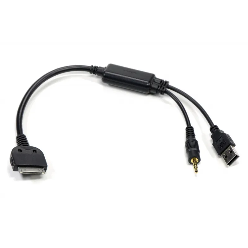

    Die einfachste Methode: Du nimmst einen iPod/iPhone oder MP3-Player und schließt ihn nur an den USB-Anschluss an. Wenn Du dann die Musik des Players im Auto hören kannst, hast Du zumindest das Update von Okt. 2011. Seit dem Update wird die Musik digital üder USB übertragen. Vorher brauchtest Du ein dieses Y-Kabel , mit dem die MP3-Tags über USB und die Musik analog über die Chinch-Buchse übertragen wurde.
