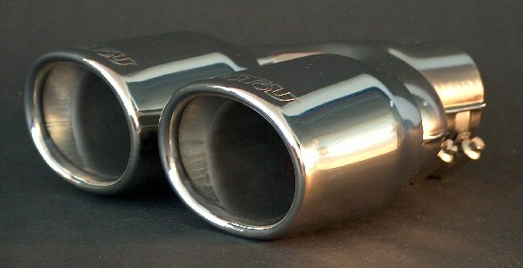

    Ich würde gerne an meinem 2,2 TDCI Doppelrohrblenden montieren. Aber um diese anbauen zu können, muß man die Heckschürze, oder besser gesagt, den unteren schwarzen Teil anpassen.
    Also nochmal zu Endrohr. Bis jetzt habe ich diese ausgewählt :
    http://www.atu.de/online-shop/tu…_mm-SER107.html
    Ich weiß, es ist ATU, aber die würden auf Grund der Maße sogar super passen. Anschluß bis 60mm (genau das was das Endrohr an der Stelle hat, an der man es abflexen muss.
    Und Gesamtbreite 190mm (genau das was max. möglich ist damit es nach dem Entfernen der schwarzen Blende (äußere Teilstücke links bzw. rechts neben dem Endrohr; siehe mein Avatar) in die Schürze passt. Und 80 x 70mm um nicht zu fett zu wirken.
    Jetzt muß nur noch ne finale Lösung für den zwischen den Blenden verbleibenden schwarzen Teil (incl. den Sensoren) her.
    Ich hatte schon an einen Carbonstreifen o. Kunststoffstreifen gedacht, aber ich weiß noch nicht, wie ich den passabel an der Schürze befestigen kann.
    Oder, und das schein mir bisher das Beste zu sein, ich verspachtel den mittleren Teil (ausser Sensoren) und lackiere das Teil analog zum Frontgitter in schwarz glänzend...
    So, was denkt Ihr denn darüber?? Bin für alle Vorschläge dankbar.

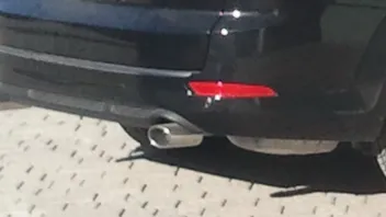

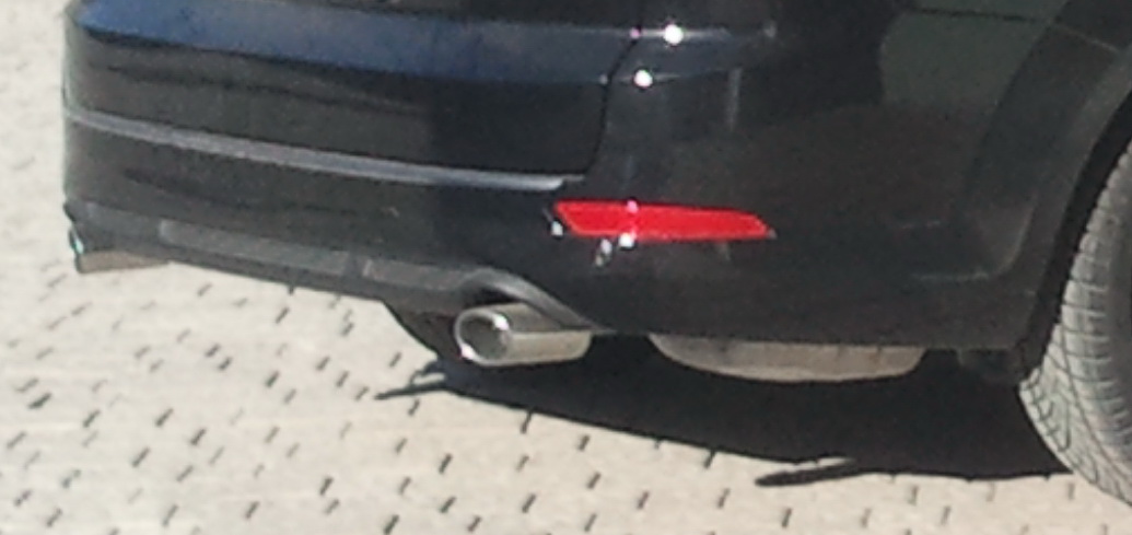

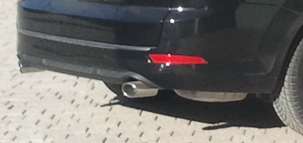

    Ich bin mit meinem Mondi super zufrieden nur der Auspuff der geht überhaupt nicht der sieht sowas von billig aus und deshalb auch dieses Thema da gehört einfach was besseres dran so ne Doppelrohranlage. Aber wie und was ?
    Ich füge noch mal ein Bild von meinem bei.

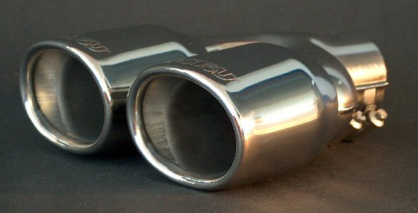

  • Aber mal ehrlich Jungs... Doch nicht wahrhaftig so ne Blende mit dem Logo des Zubehörshops!?
    Doch nicht euer ernst oder?
    Grundsätzlich spricht ja nichts gegen dieses Zubehörteil aber das Logo muss nun nicht wirklich zu sehn sein.
    Haben wir hier nicht einen fingerfertigen Metallbauer der die Forumsgemeinde mit angepassten Auspuffblenden für den Mondeo beliefern kann?
    Wenn ichs könnte hätte ichs schon lang gemacht.

  • Naja, mit dem Logo hast Du ja recht, das stört mich ehrlich gesagt auch. Nur habe ich bisher in dieser Preis/Leistung leider nicht anderes gefunden.
    Hier passen die Maße alle und die Form passt auch... Nur das Logo halt leider nicht.
