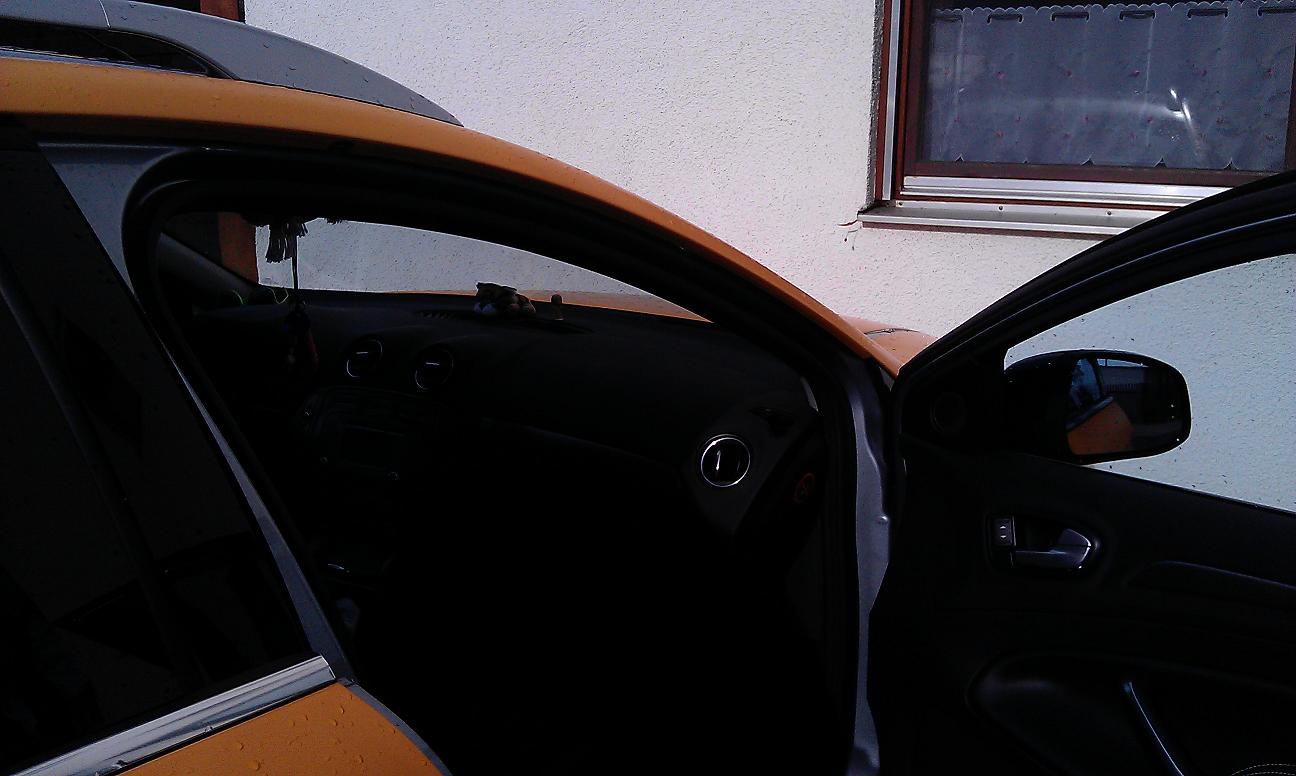

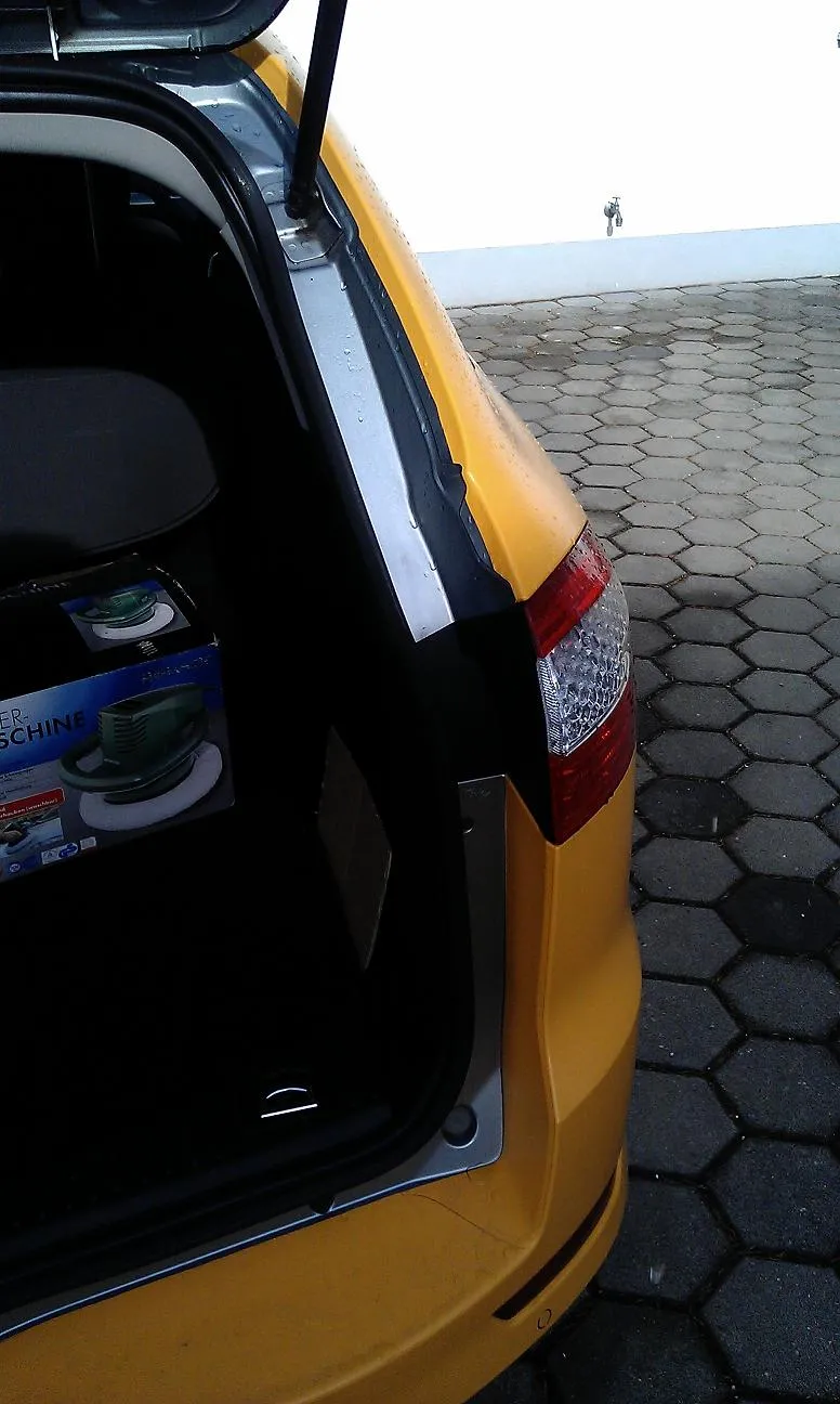

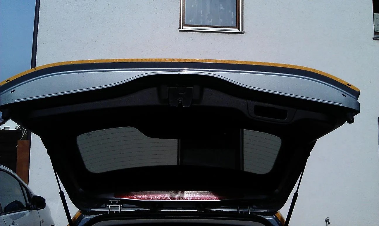

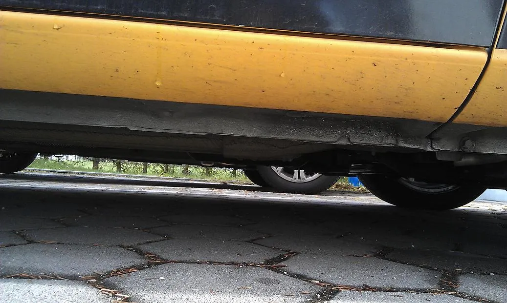

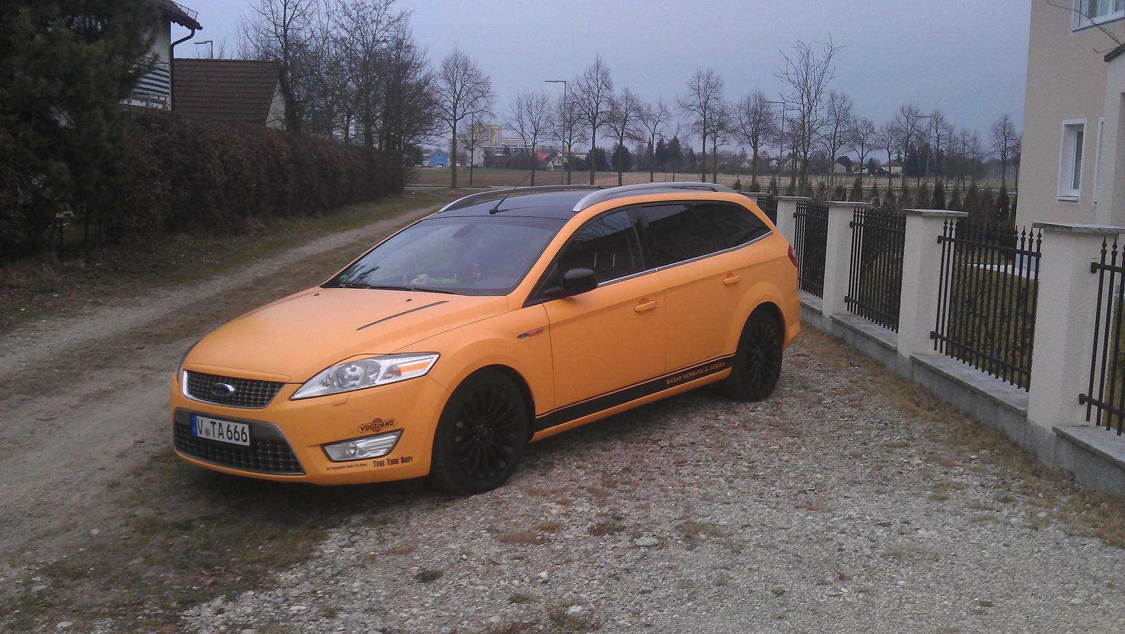

  • ich mach dir morgen ein paar Bilder... du willst speziell die Türkanten und Übergänge sehen, oder?!
    Zum Umgang kann ich dir nach einem Jahr nur sagen das vorallem bei meiner Farbe sehr waschintensiv ist, da Wasserläufer usw. sich sehr schnell bilden und nur durch vorsichtiges polieren zu entfernen sind, ansonten aber voll Waschstraßentauglich aber sehr rubust. Fahre im Jahr ca. 25tkm und habe auf der Motorhaube nur 3Steinschläge die durch die Folie durch sind, wovon mir einer die Windschutzscheibe noch zerschossen hat. Das einzige Manko, man muss in den ersten Wochen nach der Folierung besonders im Bereich der Scheinwerfer (vo+hi) auf die Folie achten, da die sich noch etwas zieht und unter Umständen noch Falten wirft (zumindest wenn man die Scheinwerfer zum Folieren ausbaut), was aber dann wieder rausgeföhnt werden kann...
  • Jo...die Türen sind mir eigentlich am wichtigsten. Hab irgendwie noch bei keinem folierten Wagen die Tür aufgemacht ^^ Wenn ich das richtig mitbekommen habe, dann sieht man den Originallack ja noch. Also gibts irgendwo nen Übergang, auf den man mehr oder weniger immer draufschaut. Und ich würde gern wissen, ob ich damit leben könnte. Darum gehts mir. Also schonmal Danke im Voraus.

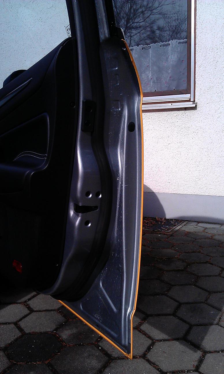

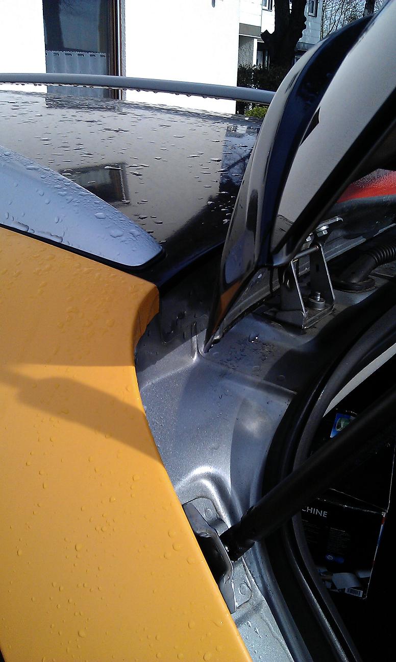

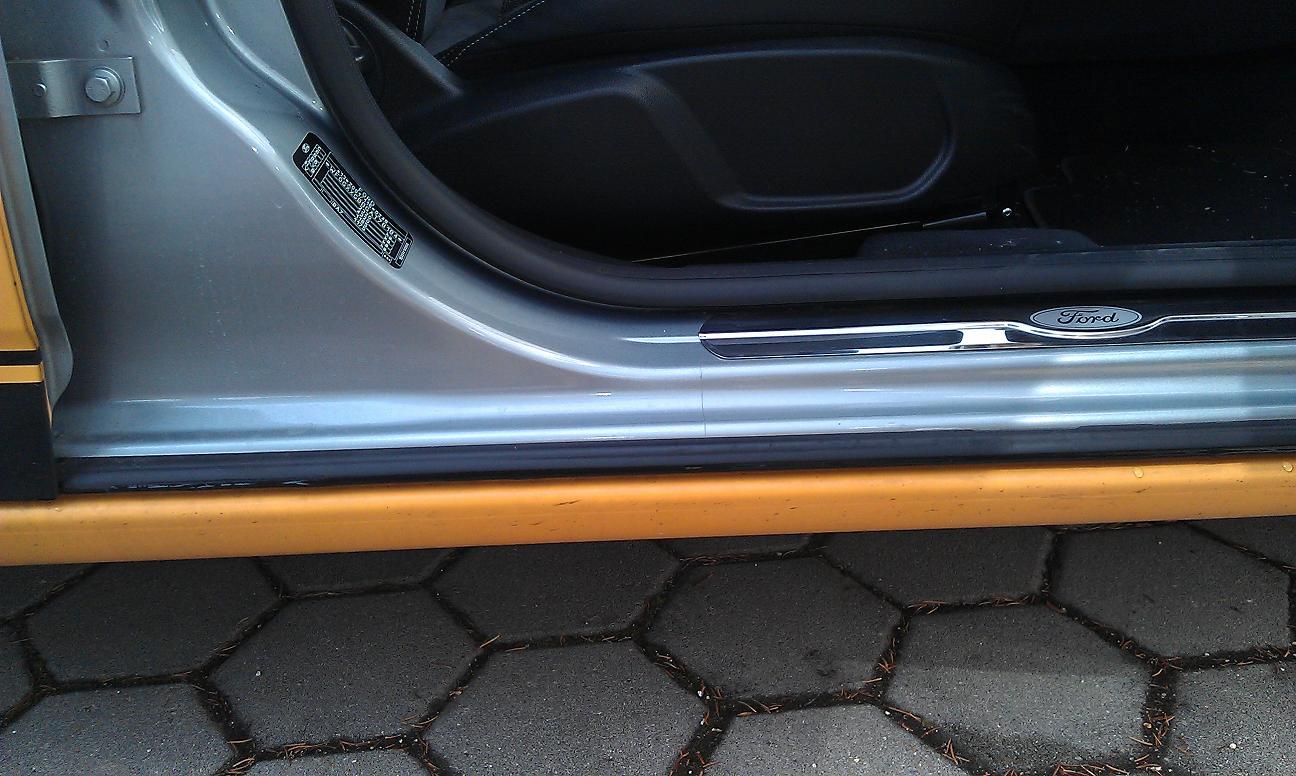

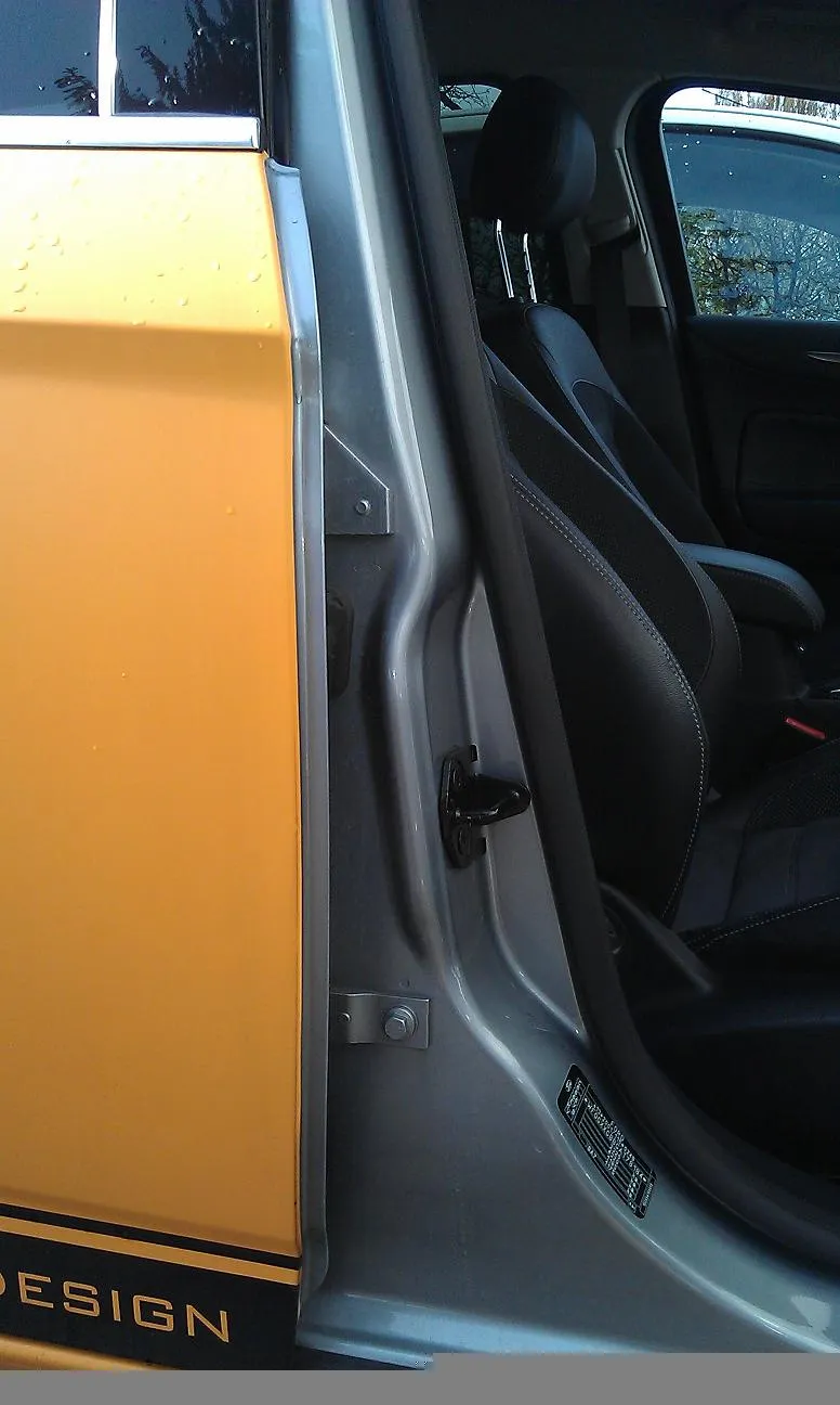

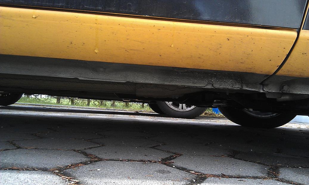

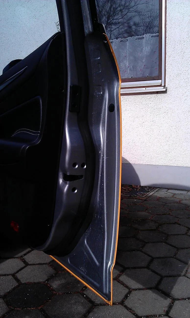

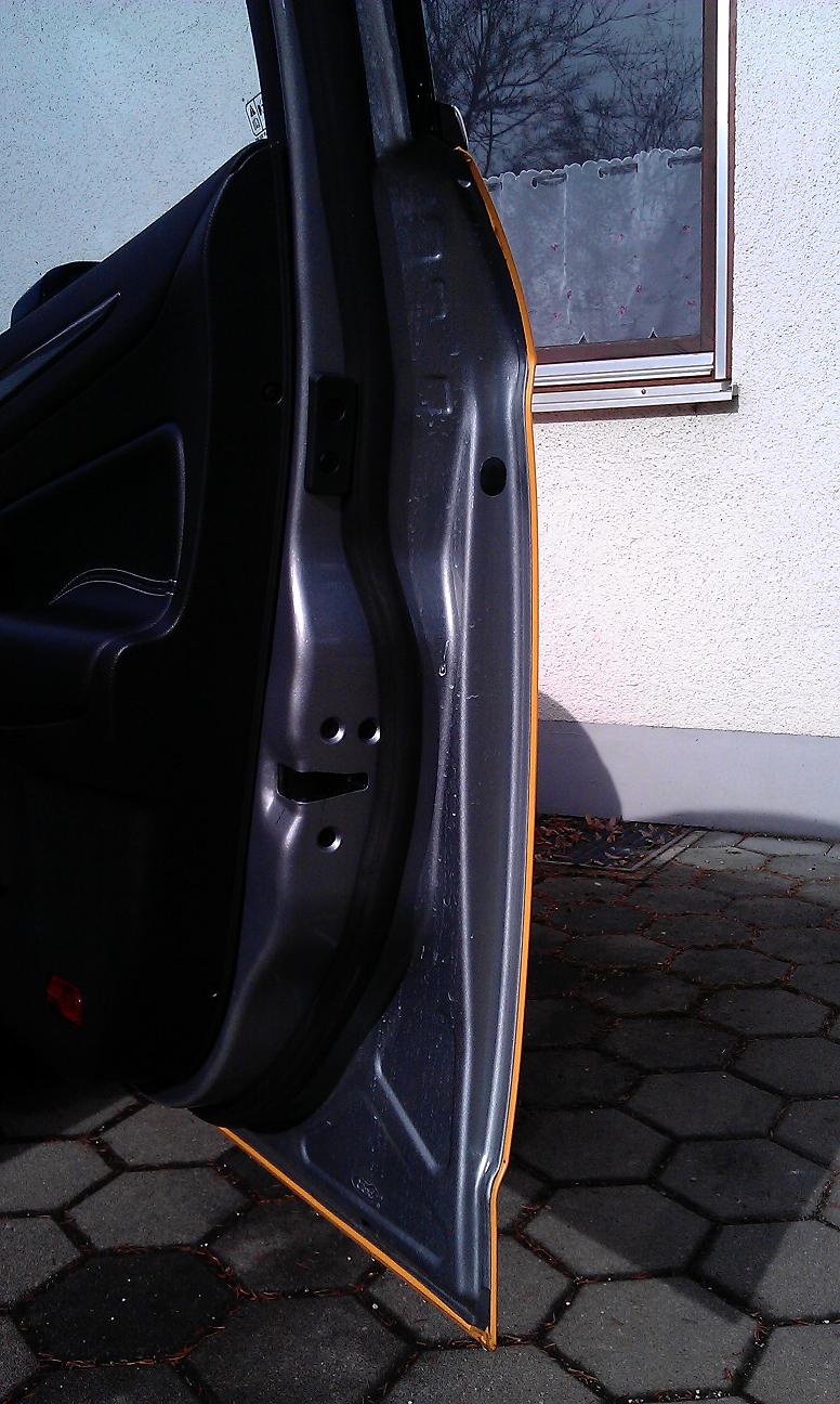

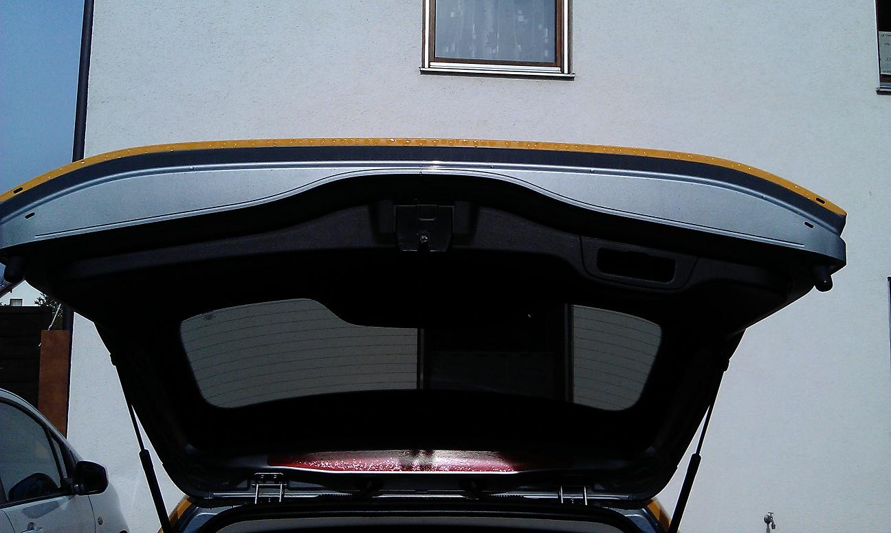

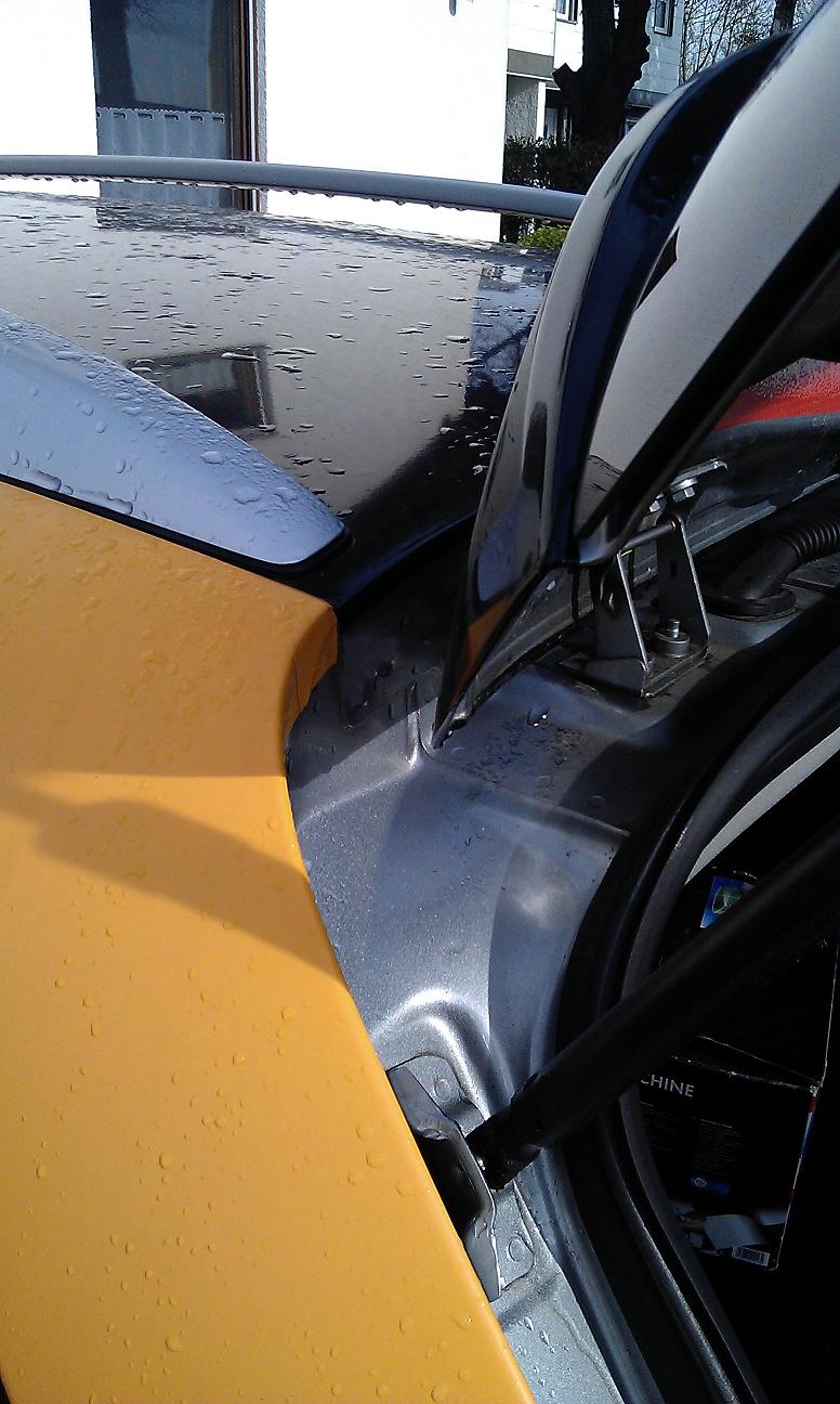

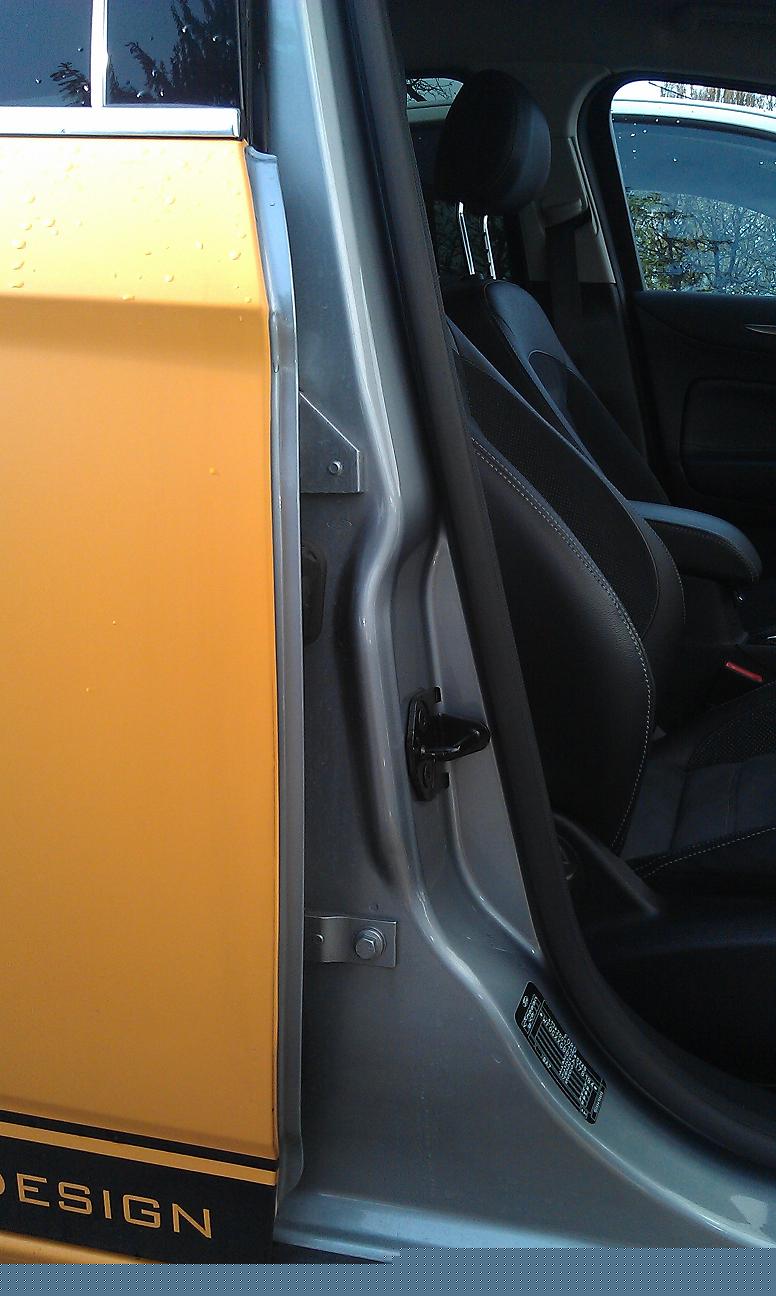

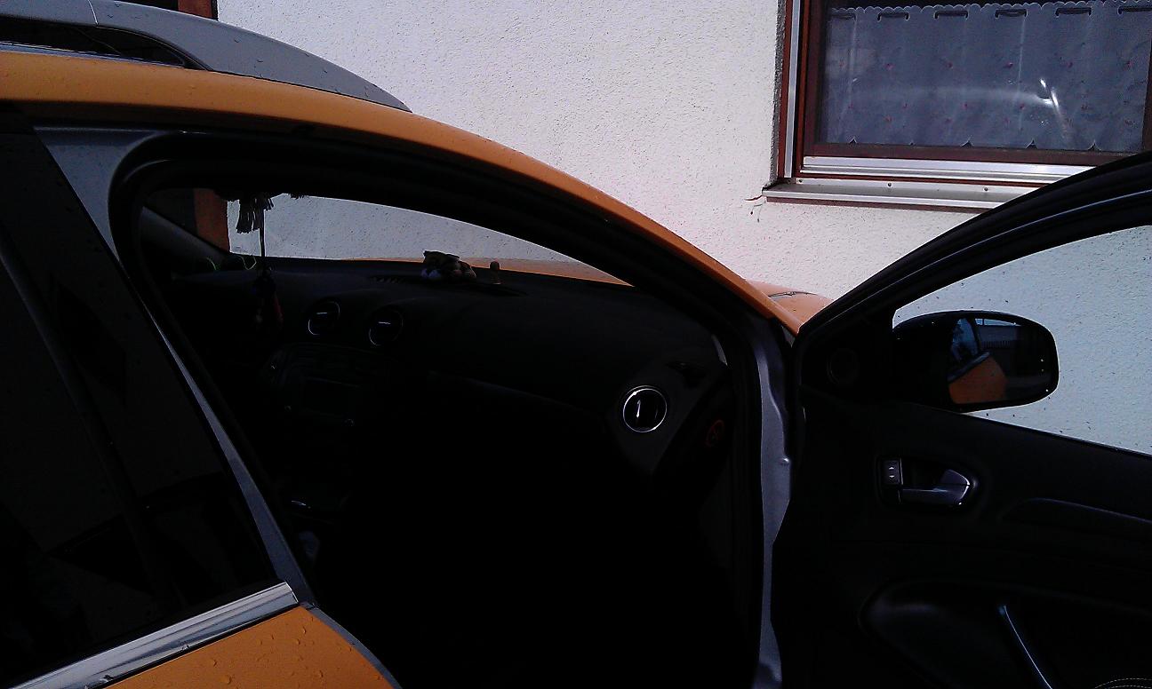

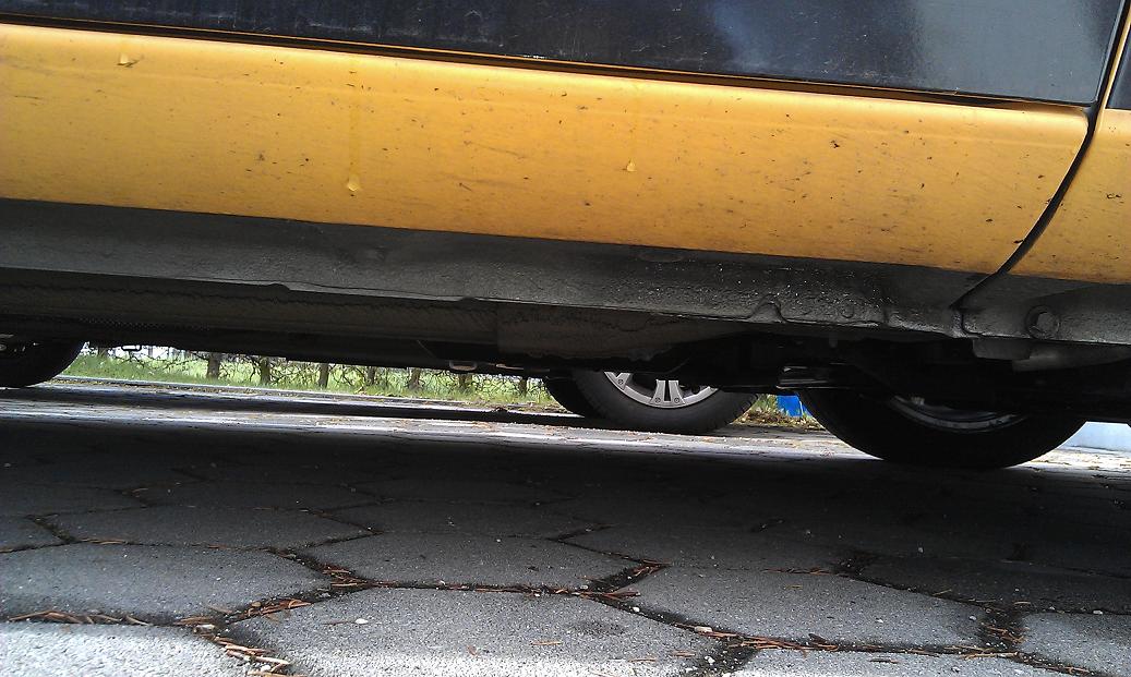

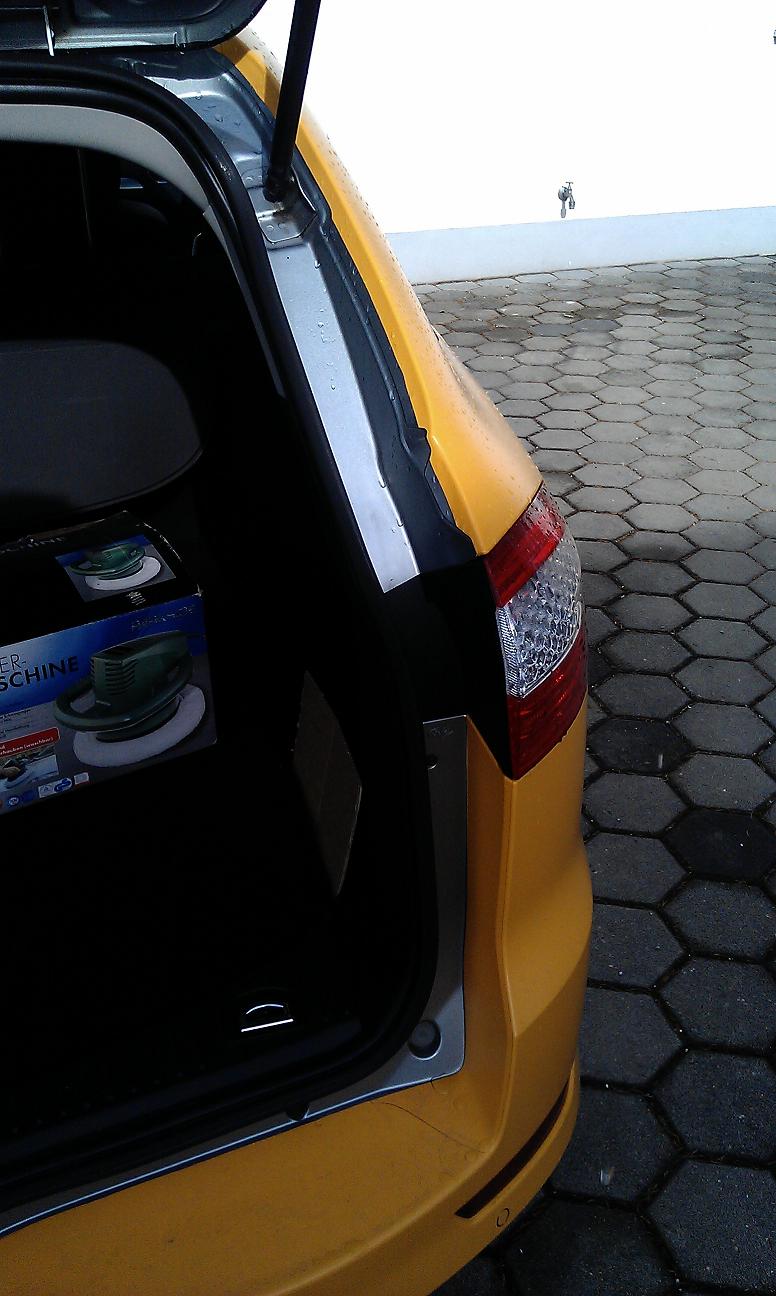

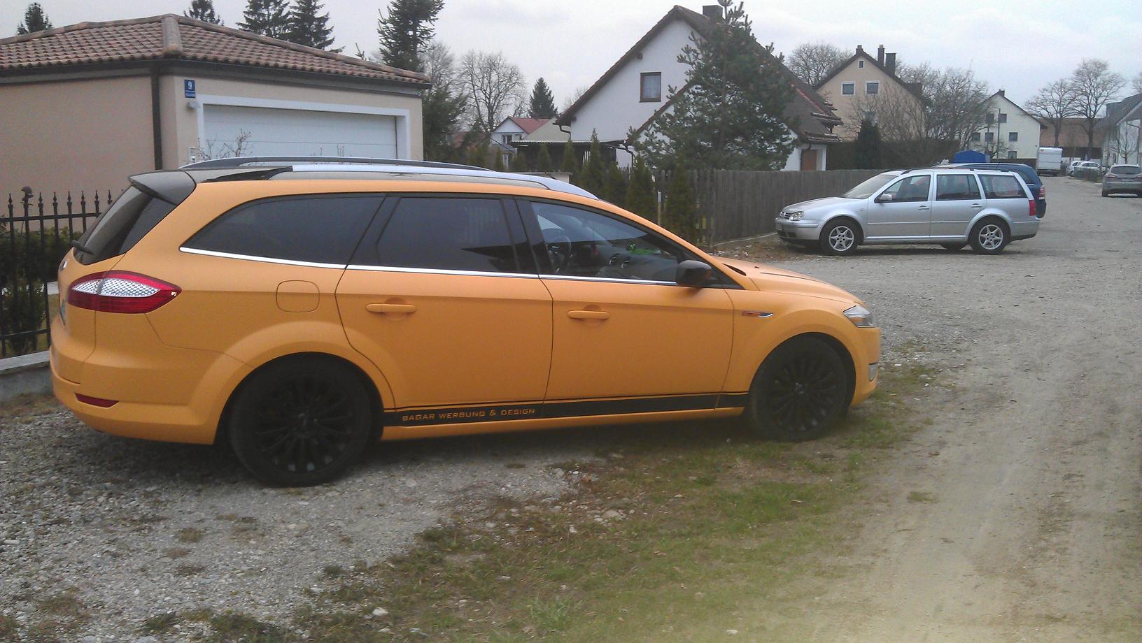

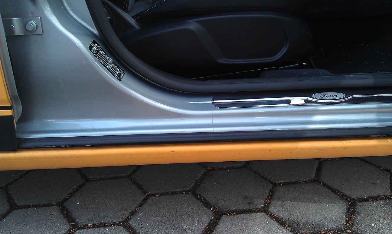

  • also das mit den Türen verhält sich wie folgt. Die Folie wird (je nach Fzg) ca. 1cm um die Türkante rumgelegt (richtung Verkleidung) . Man kann sie zwar noch weiter umfalzen, hat aber den Nachteil das sich die Folie (wie oben beschrieben) noch zieht bzw. arbeitet und unter Umständen dann dort reisst oder Falten wirft. Sehen kann man es aber von außen (bei geschlossenen Türen) garnicht!!! Bei meinem erkennt man es nur an der Karosse unterm Schweller, aber auch nur weil ich kein Sportpaket habe bzw. keinen Titanium S.... Aber die Bilder erklären das dann von selbst... :D
  • Perfekt...ich danke dir!
    :dankeschild:
    Also ist die Folierung von außen nicht als solche zu erkennen und an den Innenkanten wird die Folie an den nächstgelegenen Falzen oder Kanten abgeschnitten. Dann hab ich schonmal ne Vorstellung, wie sowas aussieht.

  • ich foliere zum beispiel bis in die tür falz. soll heissen wenn man an deinem auto steht seitlich sieht man minimal das silbern zwischen vorderer tur und hinterer und ich folier bis darein. =) Optik ist alles =)

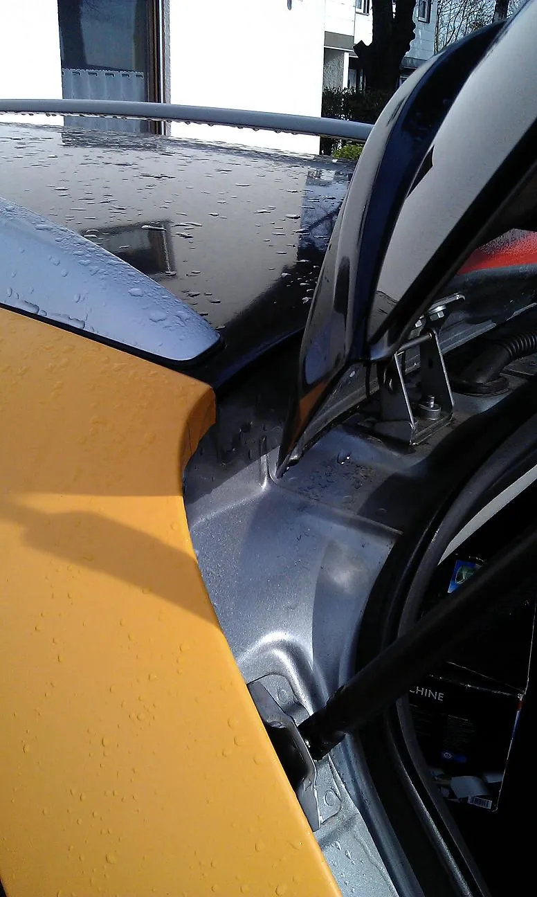

  • war ursprünglich auch so, das sowohl an den hinteren Türen als auch vorne die Folie wesentlich weiter richtung Türgummi verlegt war. Leider hat die sich dann dermaßen gezogen, das überall Luftblasen entstanden sind. Also haben wir entschieden die Folie so zu kürzen, das man es auf Grund des Farbunterschiedes nicht sieht und sie keine blasen mehr wirft. Hat geklappt.... :thumbup:
    Die Einzige stelle wo man es von außen sieht, ist im Bereich zwischen der Heckklappe und der Karosse am Dach oben, aber nur wenn man geziehlt dort hin sieht, was in der Regel keiner macht weil er erstmal vom Gesamteindruck irretiert ist. Wurde schon von nem Rentnerpaar gefragt, wo ich die Farbe bestellt habe, weil es die ihrem Mondeo nicht zur Auswahl gab.... volldolllol
