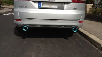

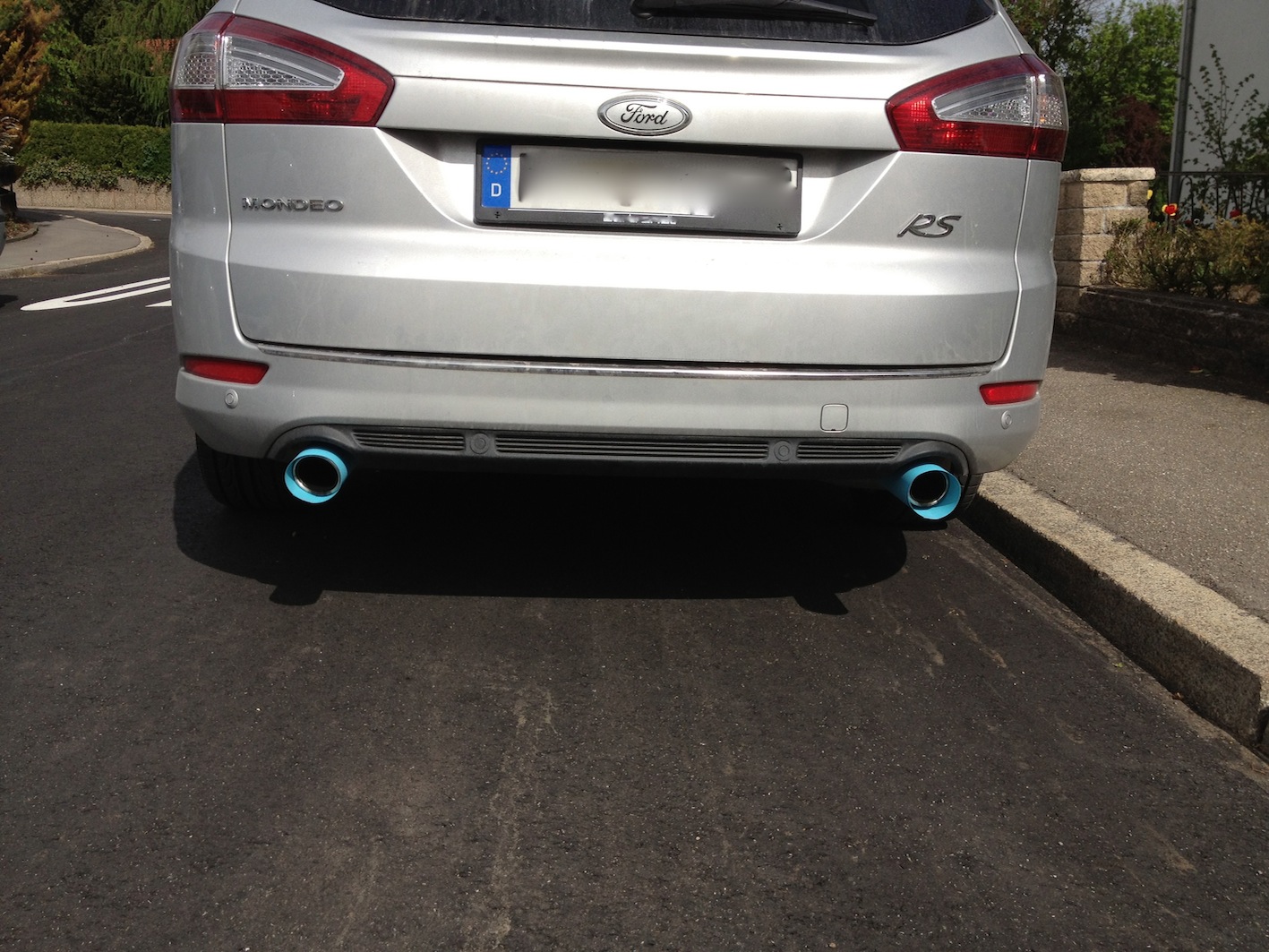

Ich bitte um Eure Meinung zur Endrohr-Variante
Cafescup -
30. April 2012 um 16:44
Sieht gut aus gratuliere . Meine kommen am Samstag dran. Noch eine Frage wo hast Du abgeschnitten ?
mfg -
So meine sind auch dran. Sieht doch viel besser aus.
Das hat doch was oder ? Fein sieht`s aus. Ich habe übrigens oben auch 2 Löcher je Rohr
Na dann muss man sich ja echt mal sehen wenn ich im August in Kärnten bin ...Greetz Cafescup

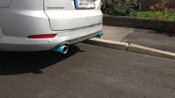

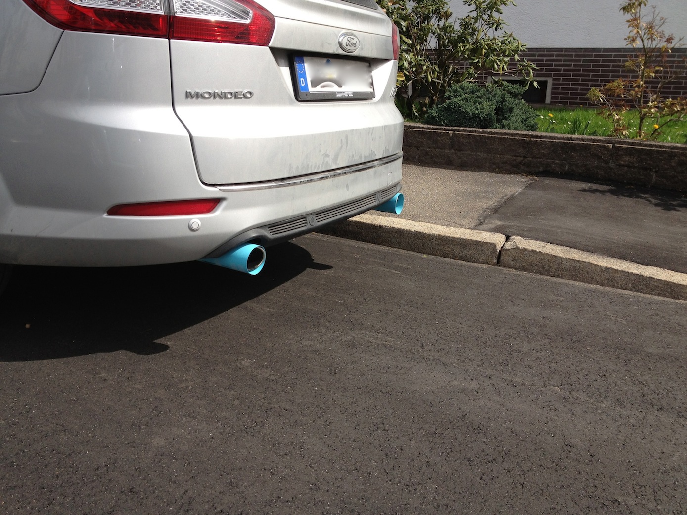

Ich weiss nicht welche Länge Deine Blende hatte , meine war 30 cm und da konnte ich keinen mm abschneiden oder am Topf anpassen denn um in hinten komplett dicht zu machen müsste die Blende ca. 4cm länger sein dann müsste man den waagrechten Falz vom Topf an der Blende ausschneiden und auch noch an der Topfform anpassen. Und ob das super ist wenn das Rohr hinten dicht ist weiss ich nicht , denn wenn Wasser eintritt dan bleibt es auch drinnen, denn immer kann man nicht waagrecht parken so dass das Wasser nach hinten abrinnen kann.
Nebenbei sieht man das Rohr wie auf meinen Fotos nur wenn man in die Knie geht bei normaler Betrachtung fällt das nicht auf.
Zeig uns doch mal ein Foto von Deinem Topf-Blende.
mfg -
@klauze01
Hätte man die Blenden nicht ein wenig mehr nach außen setzen können? Wenn man die Bilder genauer betrachtet, stehen die Endstücke
nicht ganz mittig zu den Aussparungen.Gruss
Das ist leider nicht gegangen denn die Blende liegt schön am Rohr auf , wenn man nach aussen rückt dann wird man automatisch wieder höher dann ist der Abstand zur Verkleidung wieder zu gering oder die Blende steht überhaupt an. Wir haben lange herum probiert bis es zu der Ausführung gekommen ist. Nebenbei stehen die Auspuffrohre nicht genau gleich heraus das Linke geht leicht nach oben das Rechte zeigt leicht nach nach unten.

So , gestern habe ich noch mal einige Korrekturen bei den Blenden vorgenommen.
Ich habe die Blende Hinten mit einem Blech (Halbmond) zu geschweisst und habe die Blenden innen auch noch schwarz lackiert.
Die Rohre mittig in die Heckblende zu richten ist nahezu unmöglich ohne grösseren Schaden anzurichten.Man müsste das Auspuffrohr warm machen und dann versuchen in die richtige Richtung zu biegen, ist mir aber zu gefährlich. Aber sonst gefällt mir das Ergebniss schon sehr gut. -
