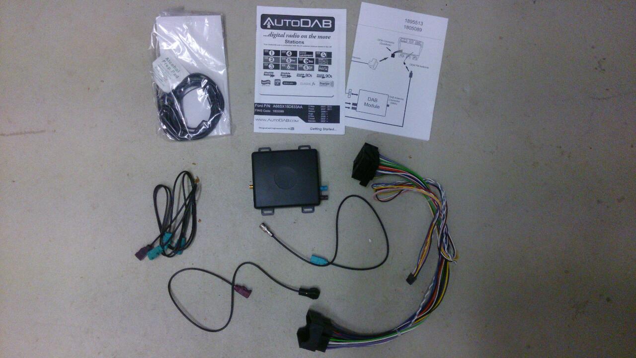

  • Heute abgeholt.
  • Das ist die Lösung, die die Lenkradtasten kapert, oder? Also wo man zwischen DAB und Radiosteuerung wechseln muss.
  • ? Hab ich was überlesen?
    Mondeo 1993 CLX 16V 90PS
  • Wie kommst du auf die Kappung der Lenkradtasten? Dort steht das es NUR über die Lenkradtasten bedient werden kann.
    In der Anleitung steht jedenfalls nix drüber.
    http://www.autodab.com/Product/ProductWizard.aspx
  • Kapern -> übernehmen, nicht kappen (abschneiden) :thumbup:
    Soweit ich das gehsehen habe ist die DAB Kiste aktiv und nimmt sich die Befehle der Lenkradtasten für Multimedia und du bekommst per Sprache Feedback zu deinen Aktionen. Wenn du dann was am Navi/Radio machen willst musst du erst die Steuerung der DAB Kiste wieder aufs Navi/Radio legen. Die DAB Box schleift die Signale dann durch. Das habe ich persönlich von der Userbility her als ganz schönen Pferdefuß empfunden. Wenn du beim Navi dann z.B. über den Taster auf AUX/USB Schaltest kannst du erst durch die MP3s per Tasten am Lenkrad blättern wenn du die Steuerung von der DAB Box aufs Navi umgestellt hast. Die DAB Box wurde nicht automatisch deaktiviert. :thumbdown:
    Ich finde die Videos (YT) dazu leider nicht mehr. Kann auch gut sein, dass es mittlerweile andere Softwarestände für die Boxen gibt (davon gibts ja anscheinend mehrere OEM Versionen) und das jetzt anders gelöst ist. Bin mal gespannt was du berichtest.
    :lolschild: meine Piratenzeit ist schon soooooo lange her :thumbup:
    Ok, dann lässt sich der Rest aber immer noch am Radio steuern, das geht ja, so oft mach man det navi oder Telefon leiser/ lauter.
  • Ein mal Pirat, immer Pirat :lolschild:
    Wie gesagt bin mal gespannt was du berichtest.
    Ich habe zum Beispiel nix gefunden wie sich das in Verbindung mit dem Convers+ verhält.
    Wäre ja blöd wenn die Steuerung da dann auch (in Teilen) lahmgelegt solange die Box aktiv is...
