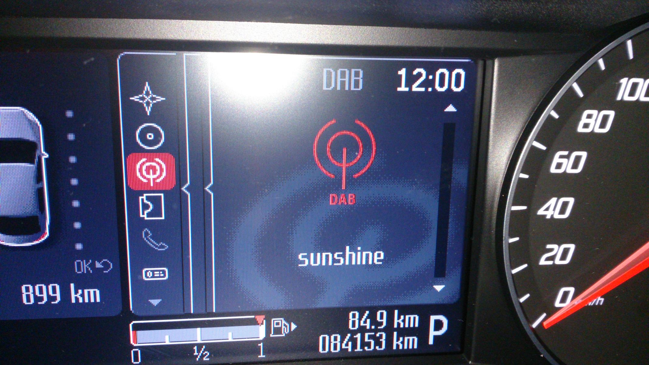

So, Verstärker eingebaut, sender werden nun gefunden, kommt aber kein ton......
Muss weiter forschen.....
die belegund des stecker ist mit audio linksrechts + und masse + masse + 12v +2x canbus also alles in allem 8 drähte
Jo, alle dran.
ok, dem empfang ist eindeutig da, kommunikation anscheinend auch. anzeige im convers vorhanden und Ansteuerung per sprachbefehl auch möglich. nur immer noch kein ton.
entweder schaltet das mca nicht auf den eingang oder aus dem modul kommt nix raus.
kabel sind alle richtig, das einzige was ich nicht gemacht hab, ist die Schirmung auf masse legen. aber dies sollte kein grund sein, vielleicht Störgeräusche, aber gar kein Signal?

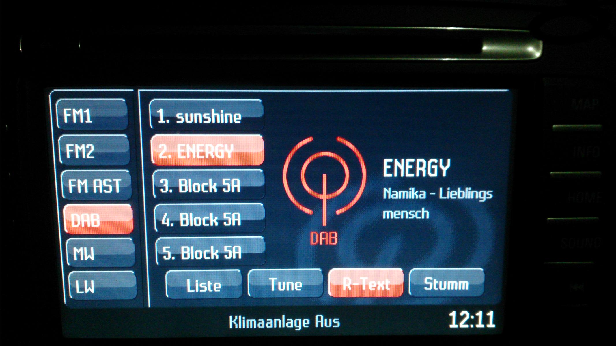

Kommando zurück, ES GEHT!
Nächster Test wäre mal eine andere Audioquelle auf den DAB Eingang zu legen...
Ich denke auch das wäre sinnvoll. Hört sich ja fast so an als wenn er die Quelle einfach nicht schaltet... (nettes Wortspiel :D)
EDIT fragt: Und was wars?
Wie immer beim Mondeo tippe ich mal auf Kontaktprobleme.
Oder Deltas Mondi mußte sich erst auf Digitalradio eingrooven? -
Bin probeweise auf den Stecker vom cd wechsler gegangen, und da gehts. Werd nachher noch mal mit nem multimeter messen.
