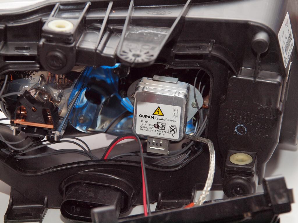

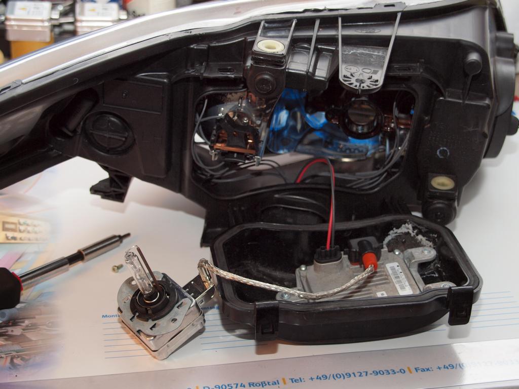

  • Das ist echt eine schwierige Entscheidung, welche Brenner die Besten sind. Was die Lichtfarbe betrifft, spielt natürlich auch der persönliche Geschmack eine große Rolle. Mir persönlich ist die Farbe nicht so wichtig, ich möchte eigentlich nur die hellste, also die mit dem größten Lichtstrom - also mit dem größten Lumen-Wert. Hier gibt es einen recht guten Thread dazu:
    http://www.motor-talk.de/forum/bi-xenon…3.html?page=158
    Aufgrund der zur Verfügung stehenden Daten habe ich mich dann für die teuersten entschieden, die Philips X-treme Vision D1S (für 200€ das Paar).
    Für diese gibt es bisher leider keine kongreten Meßwerte sondern nur die Werbeaussage von Philips (+50% gegenüber Standard-Xenon).
    Ich habe diese nun ~35h in Betrieb - es heißt, es braucht bis zur "entgültigen" Farbe und Helligkeit eine Einbrennzeit von 30-50h.
    Leider muß ich sagen, dass die Philips X-treme Vision mich nicht überzeugen.
    OK, sie sind heller als die alten 4 Jahre alten Osram Xenarc D1S aber nicht so hell, wie diese mal vor 4 Jahren waren. Damals war ich immer wieder davon begeistert, dass man die eingeschalteten Nebelscheinwerfer kaum wahrnehmen konnte, das selbe galt bei Fernlicht für die Halogen-Zusatzscheinwerfer. Man konnte deren zum Xenon zusätzliche Ausleuchtung nur ganz schwach ausmachen.
    Das ist jetzt leidet gar nicht so, die Nebelscheinwerfer als auch die Halogen-Fernlichter bringen einen sehr deutlich sichtbaren Helligkeitsgewinn.
    Die Philips X-treme Vision erreichen ihre angeblich +50% Helligkeit lediglich in sehr schmalen Leuchtkeulen, die gerade aus ca. 50-70m reichen. Ich vermute, genau da befinden sich die Referenzpunkte, an welchen die Helligkeit bei der Messung nach EG-Norm bestimmt wird.
    Für das Lichtbild empfinde ich das allerdings als wenig positiv. Subjektiv erscheint es mir, als ob die Helligkeit im Bereich der beiden schmalen Keulen etwa der entspricht, wie sie die originalen Osram Xenarc vor 4 Jahren hatten, nur mit dem Unterschied, dass die eine sehr schön gleichmäßige Ausleuchtung über die gesamte Fläche hatten.
    Bei den Philips X-treme Vision scheint es, als ob das Licht was in die beiden schmalen Keulen an Plus projeziert wird, dann in der Fläche fehlt.
    Alles zusammen kann ich die Philips X-treme Vision also nicht empfehlen. Einzigst die Lichtfarbe ist gefällig.
    Wenn man den Beschreibungen im oben verlinkten Thread glauben kann, sind die Osram Silverstar Xenarc (für ~120€ das Paar) die bessere Wahl.
    Wobei evtl. die einfachen Osram Xenarc dem Datenblatt von Osram folgend letztlich sogar noch heller sind.
    Würde ich heute nochmal neue kaufen, wären es wahrscheinlich die Osram Xenarc (für ~70€ das Paar) geworden.
