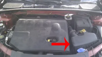

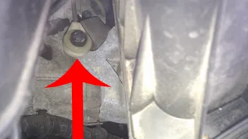

    Ja, das kommt schon hin. Kannst Du mir vielleicht ein Foto einstellen, wo man genau im Motorraum das Gestänge Fetten muss.
    Wäre super nett.
  • Ja, mach ich dir heute abend!
    Du kannst natürlich auch mal jemanden in dein Auto setzen, der mal den Schalthebel betätigt und du guckst wo sich was bewegt, und dort muss das Spray rein! Aber ich stell dann mal ein Bild rein!
    XL Gruß!

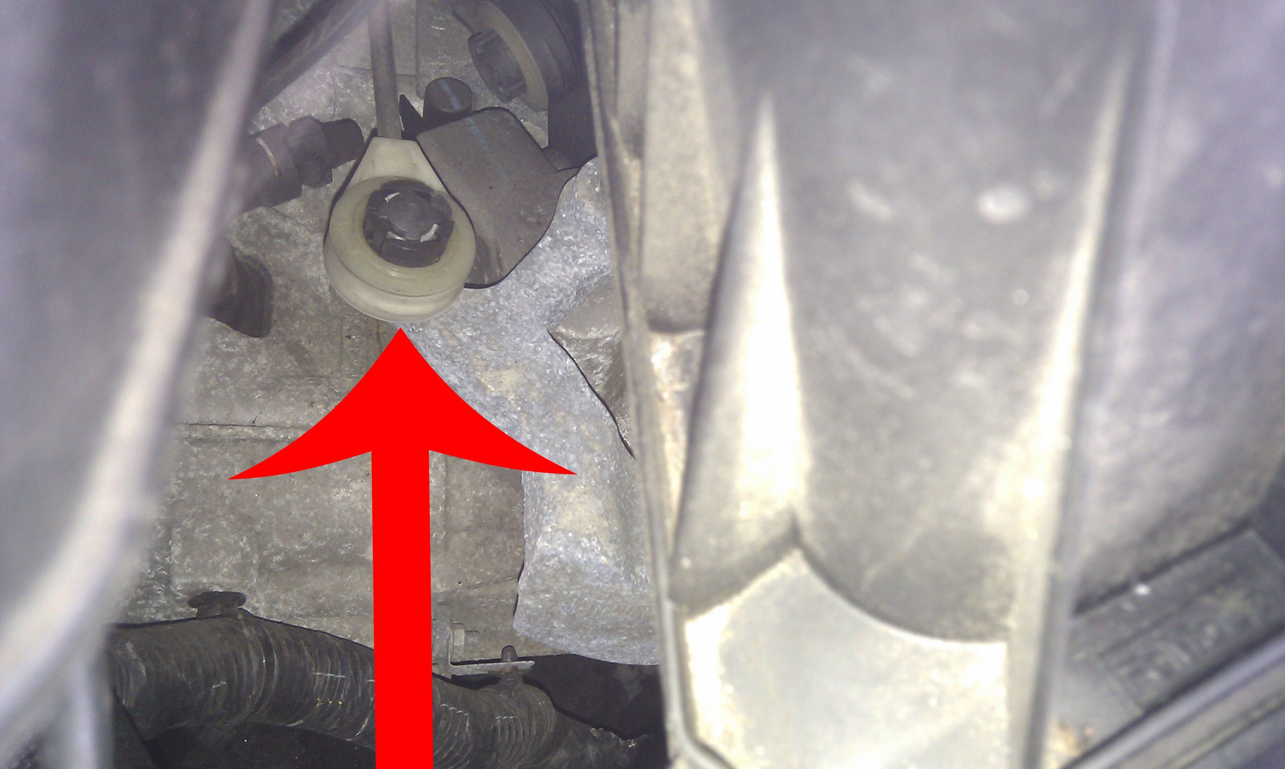

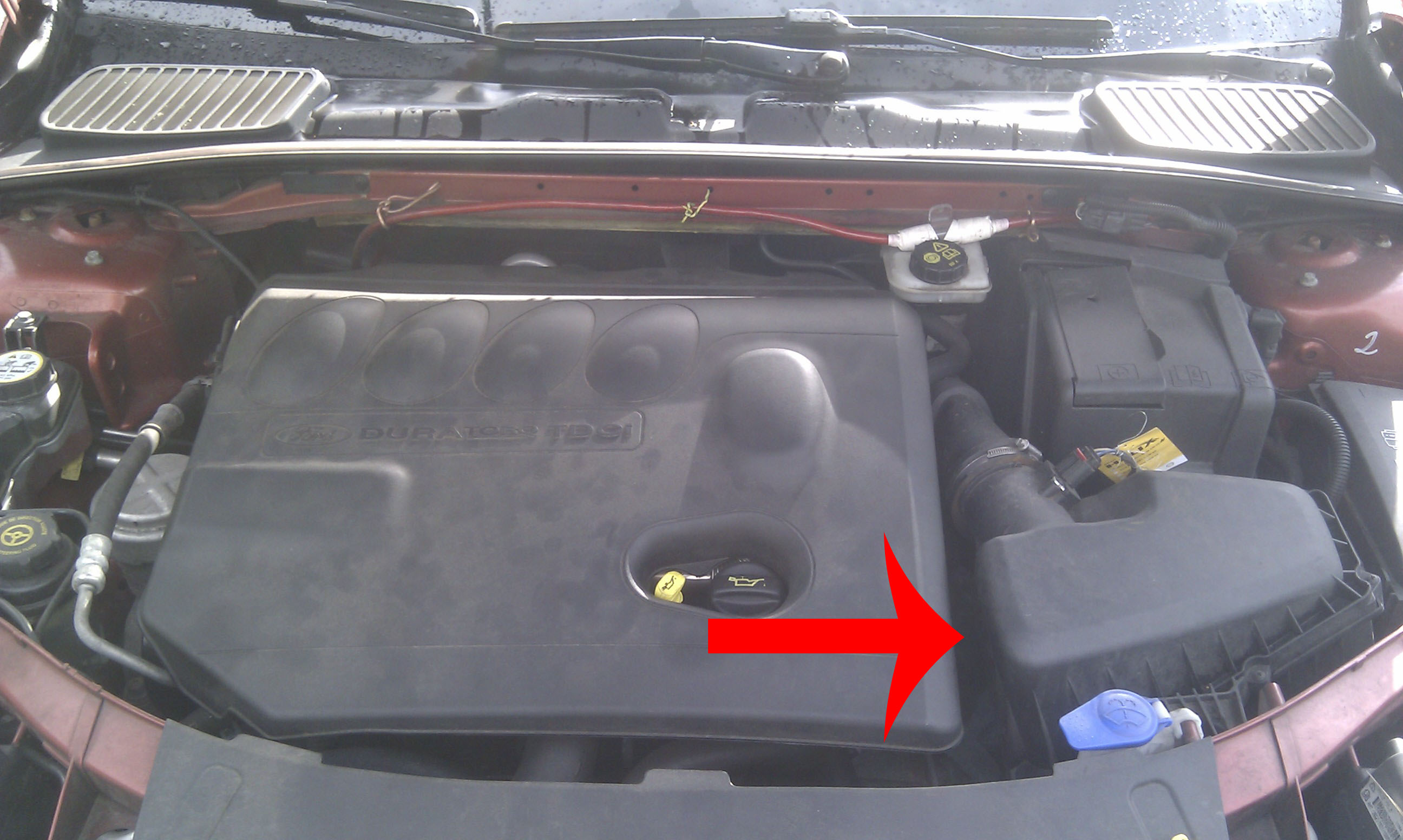

  • Einen Riesendank für die Problemlösung hier - auch wenn's schon lange her ist!
    Nachdem ich vor längerer Zeit die Kulisse unter dem Schaltsack im Innenraum mit Silikonspray behandelt habe und heuer nochmals mit PTFE-(Teflon-)Spray und das Quietschen beim Schalten bei feuchtem Wetter einfach immer wieder kam, habe ich die Sache gestern vom Motorraum aus in Angriff genommen, aber nicht nur die eine Stelle lt. Pfeil sondern auch die beiden Schaltzüge dahinter. Teflonspray hat ja den Vorteil, dass er a) keinen Schmutz anzieht, b) hochtemperaturbeständig ist und c) absolut nichts versaut.
    Ergebnis: So leise und leichtgängig wie jetzt war meine Schaltung nicht mal, als ich den Wagen vor 6 Jahren übernommen habe!
    Zwischen den Gängen 3 und 4 kann ich sogar mit einem Finger schalten.
