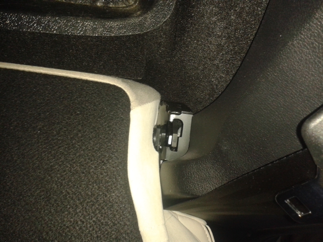

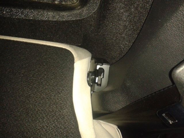

  • Die Lehnen sind links und rechts nur in Scharniere eingerastet, einfach den "Riegel" des Scharniers mit nem Schraubendreher richtung Fahrzeugheck aufdrücken, dass bleibt dann offen und schließt erst wieder wenn man die Lehne dann mit Schwung ins Scharnier einrasten lässt.
    Mit der längeren Seite anfangen, in der steckt der Verbindungsstift der durch den Halter zwischen beiden Hälften in die kürzere Lehne eingesteckt ist.
    Wenns zu fummelig wird den mittigen Halter halt mit locker schrauben, ist noch ein Gurtschloß mit drauf geschraubt, also zu finden.
    Hab mal ein Bild vom Scharnier geknipst, hoffe es hilft.
