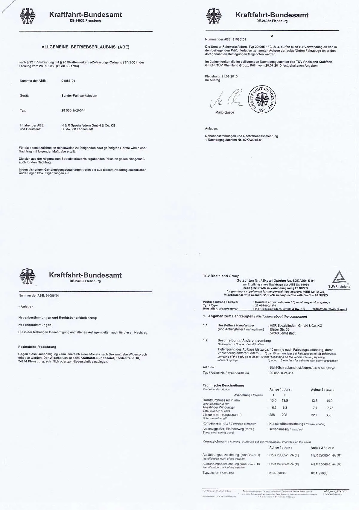

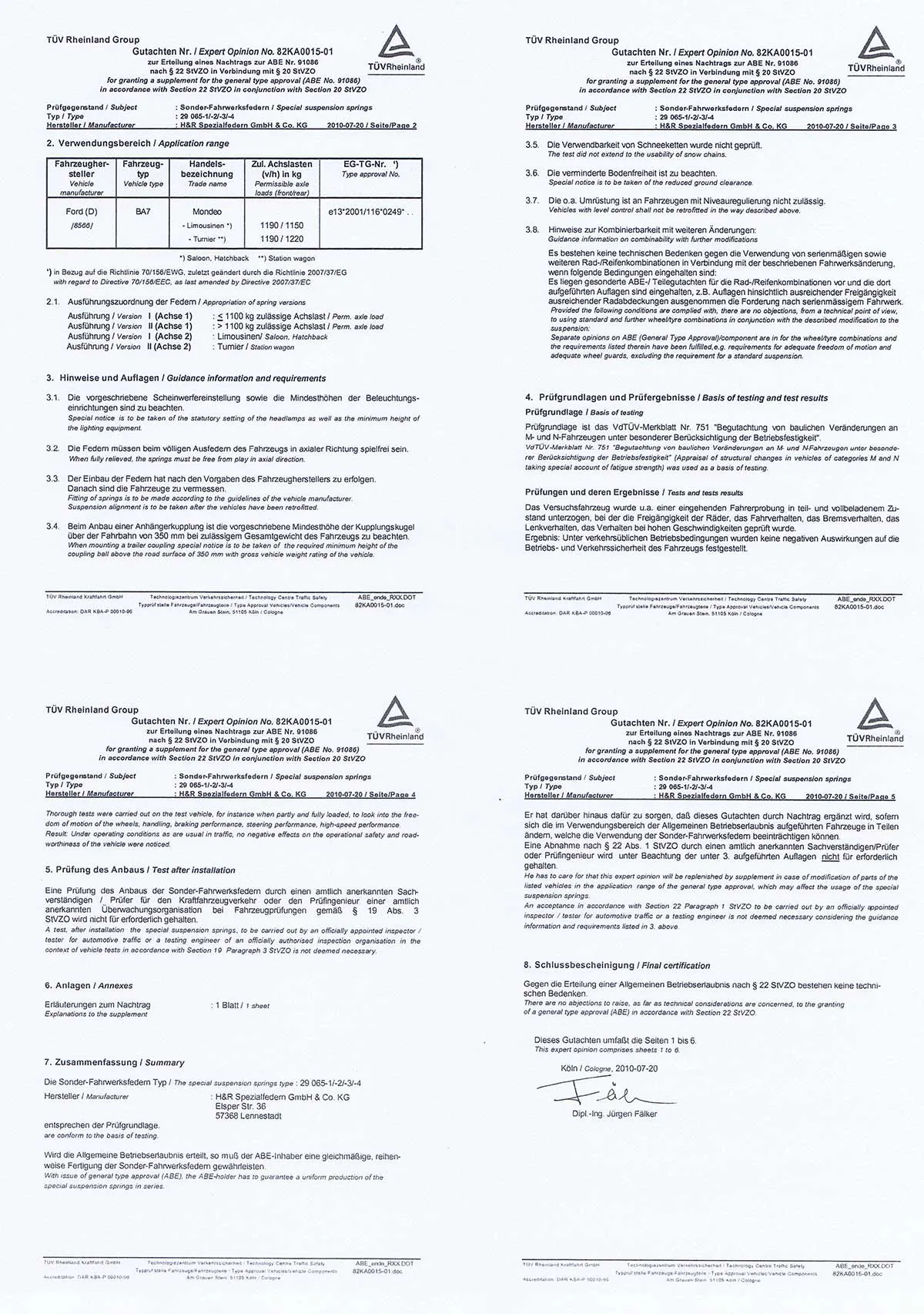

ABE= Algemeine Betriebs Erlaubnis = und ist nicht eintragungspflichtig, außer du hast andere Veränderungen am Fahrzeug vorgenommen die die Bauteilgruppe mit betreffen, bzw. in der ABE erwähnt werden, als gesondert zu beurteilen.

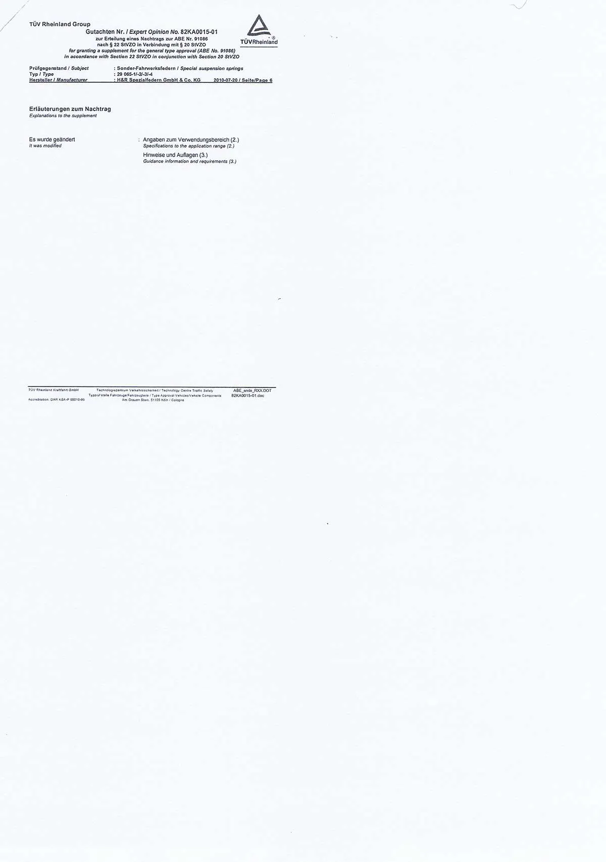

Laut Absatz Nr. 5 der ABE (Bild 2) ist die Prüfung durch Sachverständige o.ä. (TüV, GTU) nicht erforderlich.
Das gleiche meinte auch meine Werkstatt (elia-tuning) wo auch der TüV sehr oft anwesend ist.
Ich gehe mal davon aus, dass passt so.
(Edit: schau mal hier bei Hinweise, da stehts auch noch mal:
http://www.ebay.de/itm/200737639804)
Aha also brauch ich mir nur die H&R Federn besorgen mein Mondi 40mm runter legen lassen und die ABE mitführen? Spart ja einiges an Geld.
