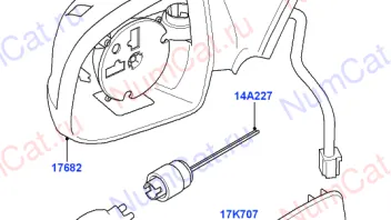

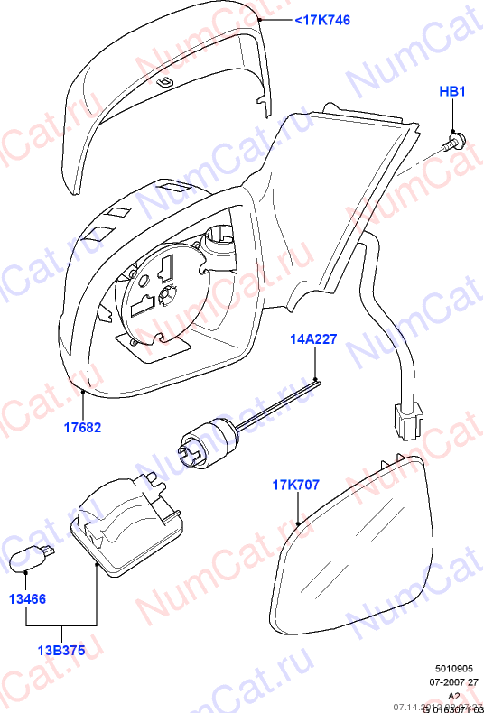

    ich benötige euren Rat bzw. eure Hilfe. Meine Frau hat gerade den rechten Außenspiegel abgefahren. :S
    Muss noch mal genau schauen was alles kaputt ist. Vielleicht brauch ich auch nur den Spiegel mit dem ganzen
    Plastik drum herum und nicht das wo der Spiegel selber drauf ist. (Wie auf dem Bild zusehen!)
    Wo auch schon meine erste Frage anknüpft.
    Gibt es auch bei dem Außenspiegel auch jegliche Ersatzteile, so das man nicht den ganzen benötigt?

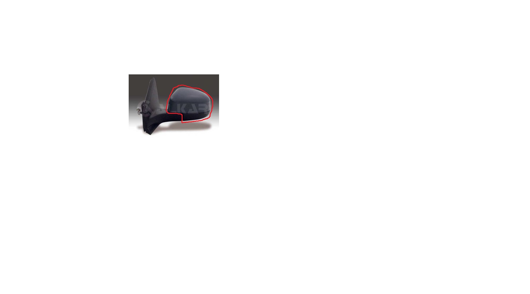

    Ja Spiegelkappe ist grundiert und muss lackiert werden.
    Einzelteile vom Spiegel: Spiegelkappe, Spiegelglas, Spiegelantriebsmotor, evt. noch ne Plastikblende und den Grundhalter.

    Spiegelkappe gibts auch schon fertig lackiert ab Werk als Ersatzteil!
