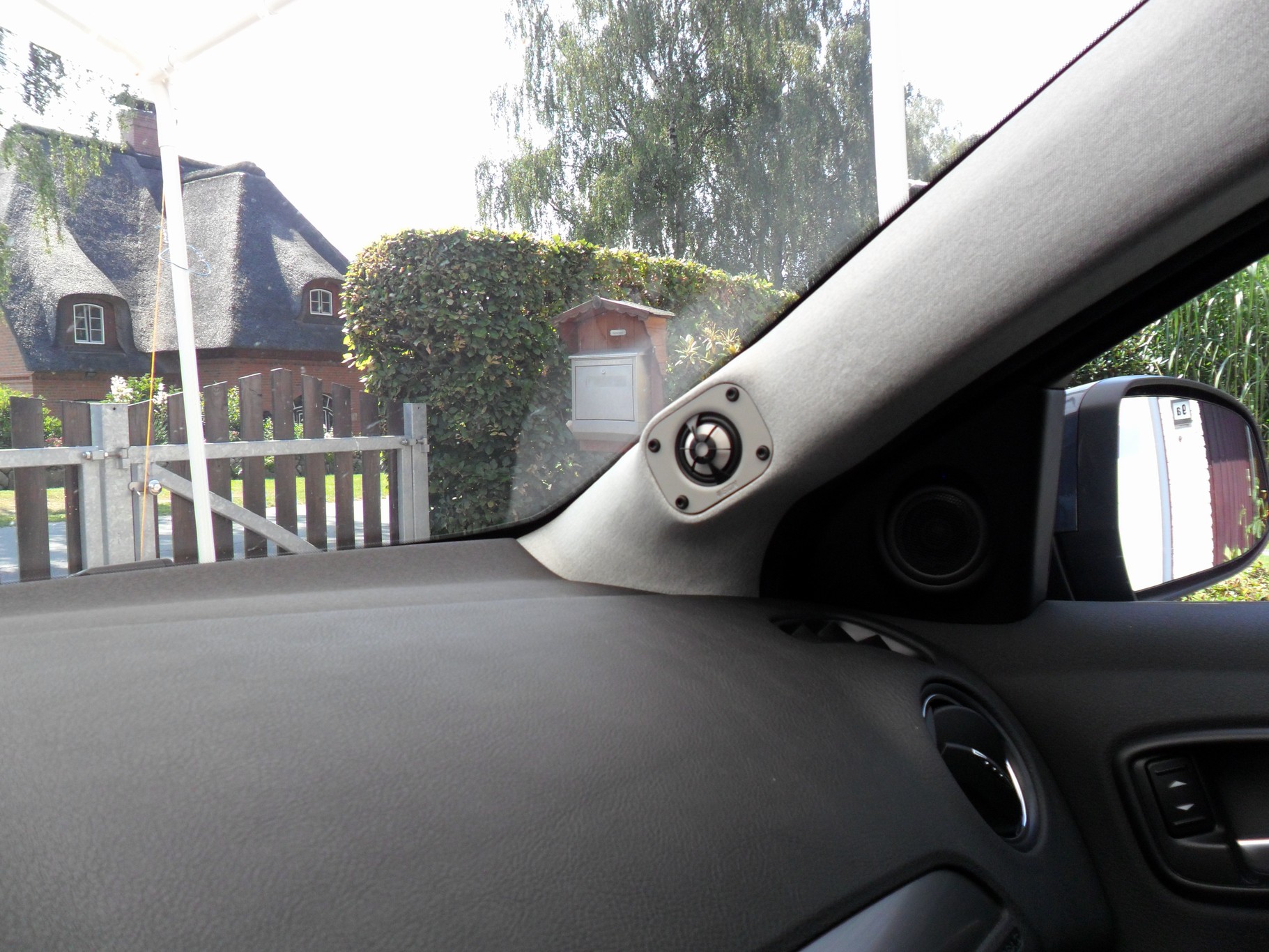

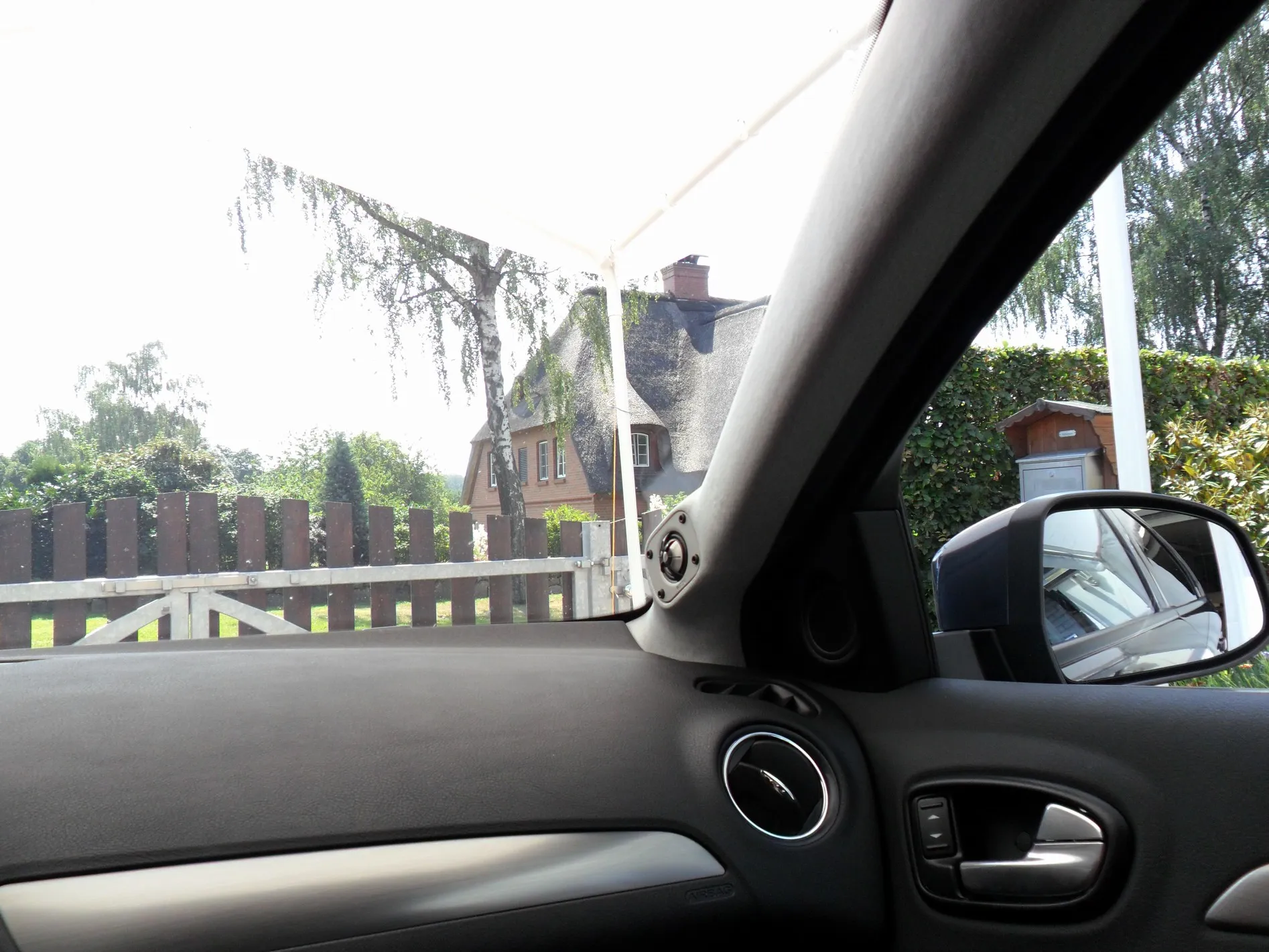

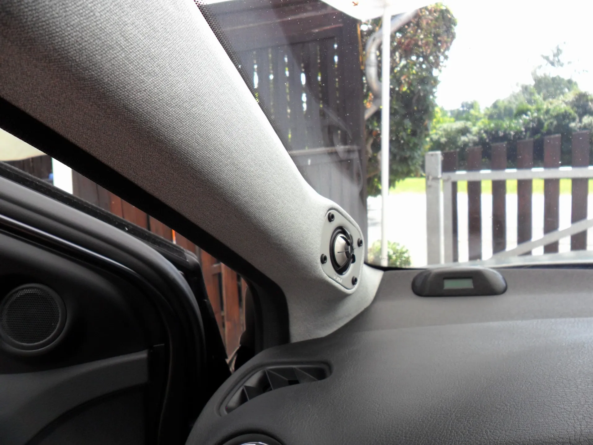

    Meine Frage ist ob ihr die "Treibereinheit" das heißt den elektrischen Teil aus der Hcohtonhalterung problemlos rausbekommen habt. Das sieht aus als wäre der eigentliche Hochtöner verklebt. Ich möchte bei mir ein Rainbow Dream Line DL-C6.2 einbauen und bei dem System ist der Hochtöner sehr klein. Der passt bestimmt problemlos rein wenn ich den elektrischen Teil rausbekommen könnte.
    Danke und Gruß
    Mathias
  • Hab mir die Frage jetzt selber beantwortet. Ja sind geklepbt und an einer Seite ist eine ca. 8mm breite Öffnung. Dort habe ich dann 2 breite Schlitzdraubendreher reingesteckt und den oberen davon gedreht. Vorher natürlich mit einem kleinen Messer soweit es gin den Kleber entfernt.
    Mit der Drehbewegung des Schraubendrehers ging der Hochtöner dann raus.
