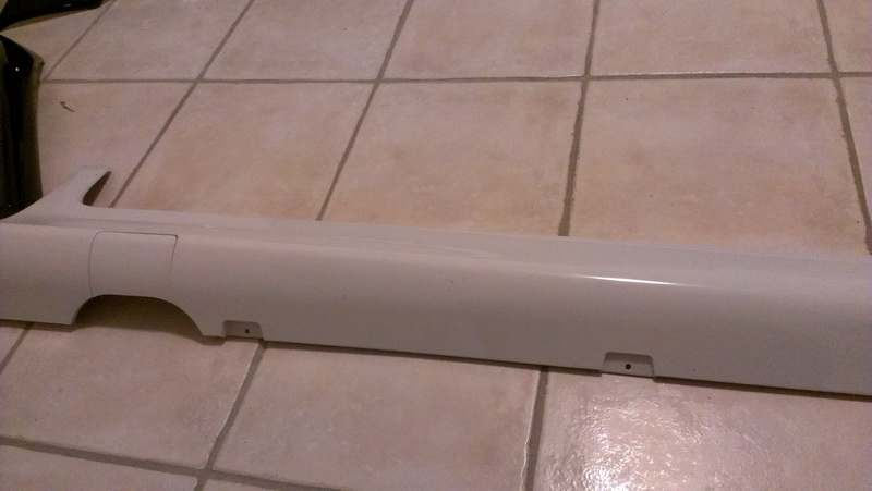

Ich muss des jetzt nochmal wegen der Schweller aufgreifen, da ich meine demnächst auch montieren möchte.
Es gibt zu den Schwellern ja ein Montageset, dieses besteht aus kleinen Plastikwürfeln und passenden Schrauben. Jedoch wüsste ich gern, wie die Plastikteile montiert werden?
Kann vielleicht jemand, der die Schweller original montiert hat, mal von der Schwellerkante von unten ein Bild machen, dass man erkennen kann, wie die Würfel befestigt werden?
Wär mir ne große Hilfe!
Danke schonmal!

Hi,
kurz erklärt: Die "Würfel" werden an den Löchern der Schweller montiert. Die Nut in den Würfeln greift dann auf die Falz vom Unterboden. Die Nut wird dann mit der Inbus (Torx?) Schraube zugezogen und so am Unterboden befestigt.
Wenn alles richtig gemacht wurde, sitzt der Würfel dann bombenfest an der Falz. Löst sich aber gern mal beim Lösen der Abdeckkappen, kann aber genauso schnell wieder befestigt werden. -
Klingt plausibel, muss ich mir die Teile mal nochmals angucken.
Danke schonmal!

So, meine Schweller sind montiert. Allerdings wäre ich mit den Befestigungsteilen fast ausgeflippt
Habe mit meinem Freundlichen im System einen Befestigungssatz für Schweller gefunden, der wir auch bestellt haben. Da bekommt man eine kleine Tüte mit 8 Schrauben, nen Kunststoffstopfen und 8 Kunststoffwürfel.
Bis ich mal gewusst habe, wie das ganze funktionieren soll...
Fakt ist: Die Teile müssen erstmal selber zusammengebaut werden, werden dann am Schweller angeschraubt und wie beschrieben kann man die dann an der Kante festklemmen.

Ausserdem hab ich den Schweller im Bereich unterm Einstieg und im hinteren und vorderen Bereich geklebt. Sollte halten.
PS: Die Kunststoffkappen, die das vordere Ende des Schwellers im Radhaus abdecken, nicht vergessen, zu bestellen!

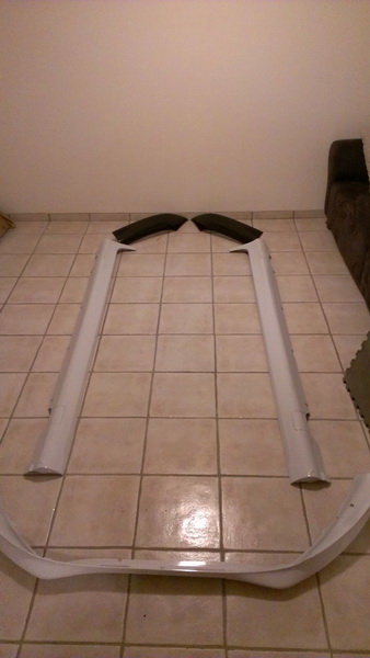

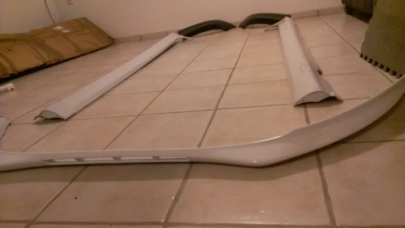

Habe meine Schweller auch grade im Auto liegen. Gehen morgen zum Lacker und dann hoffe ich das ich sie schnell wiederhabe...
Allerdings habe ich auch eine Einbauanleitung für diese die ich wenn interesse besteht ja mal Scannen und als PDF zur verfügung stellen kann...
