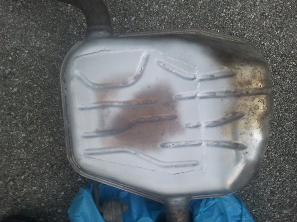

  • Also wenn es gut klingen soll kann ich nur raten die töpfe nicht nur leer zumachen sondern direkt rohre reinzuschweissen !! :whistling:
    klingt 1000 mal besser !! ich hatte die auch erst nur leer klingt aber voll nach blechdose :thumbdown:
    mit rohr geht der sound unverändert durch :thumbup:
    und weil so geil klingt hab ich das selbe auch mit dem mittelschalldämpfer gleich auch gemacht :D
    Also verstehe ich das richtig du hast es schon gemacht.???
    Wenn ja wie sieht das innenleben aus ? Sind da rohr schlangen oder dämmmaterial ?
    Hast du beide seiten leer gemacht und geschweisst?
    Kommt man denn von oben dran um rohre anzuschweißen?

  • 1.Also verstehe ich das richtig du hast es schon gemacht.???
    ja hab das schon hinter mir 8)
    2.Wenn ja wie sieht das innenleben aus ? Sind da rohr schlangen oder dämmmaterial ?
    beides und das ist schon etwas zeit aufwädiger !! habe die töpfe komplett leer geräumt und dann durchgehende rohre reingeschweisst, was beim mittelschalldämpfer noch recht leicht geht weil da der eingang und ausgang in einer flucht liegen , im gegensatz zu den endtöpfen aber es ist machbar !!
    ich habe die von der oberseite so gross wie möglich geöffnet dann geht das wohl zu machen !! und im eingebauten zustand sieht man nix von dem eingriff :thumbup:
    3.Hast du beide seiten leer gemacht und geschweisst?
    natürlich sonst denkt man ja da ist ne atrappe drunter wo nix raus kommt :lolschild:
    Kommt man denn von oben dran um rohre anzuschweißen?[/quote]
    wie gesagt das loch so gross wie möglich machen und es ist wichtig das die rohre luftdicht zum schallraum eingeschweisst sind !!
    probier es erstmal mit einem und viel zeit !! ;)
