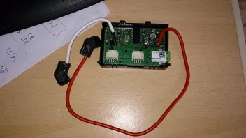

  • moin,
    das Thema ist noch nicht ganz tot, auch wen der letzte Beitrag 397 Tage her ist.
    hat jemand ein Bild von dem Alarmmodul MIT STECKER DRAN?
