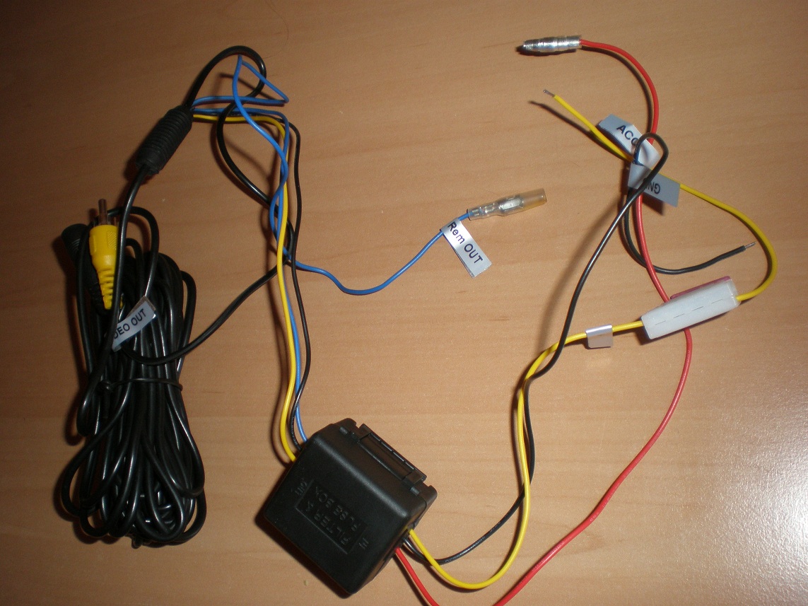

  • Hallo zusammen, habe nun eine Rückfahrkamera gekauft und wollte sie gleich anschließen.
    Nun habe ich 6 Drähte die ich anklemmen muss und ich habe keine Ahnung. bitte helft mir ?(
    Also
    einmal dauerplus
    einmal masse
    Remote ????
    Zündungsplus???
    Ich habe keine Ahung wo ich die letzteren 2 anschließen soll und warum ich überhaupt Dauerplus brauche. ??????
  • remote ist das signal vom radio ( müsste dafür nen ausgang haben)
    zündungsplus: klapp mal die CJB runter, da sind ein rotes und ein gelbes kabel ( 6mm² auf eigenem stecker ziemlich mittig) miss die mal nach.
  • Mir ist unklar warum ich einmal acc und einmal dauerplus brauche. Die LED in der Kamera muss angehen wenn das licht angeschaltet wird. ist ja die kennzeichenbeleuchtung. ?(
