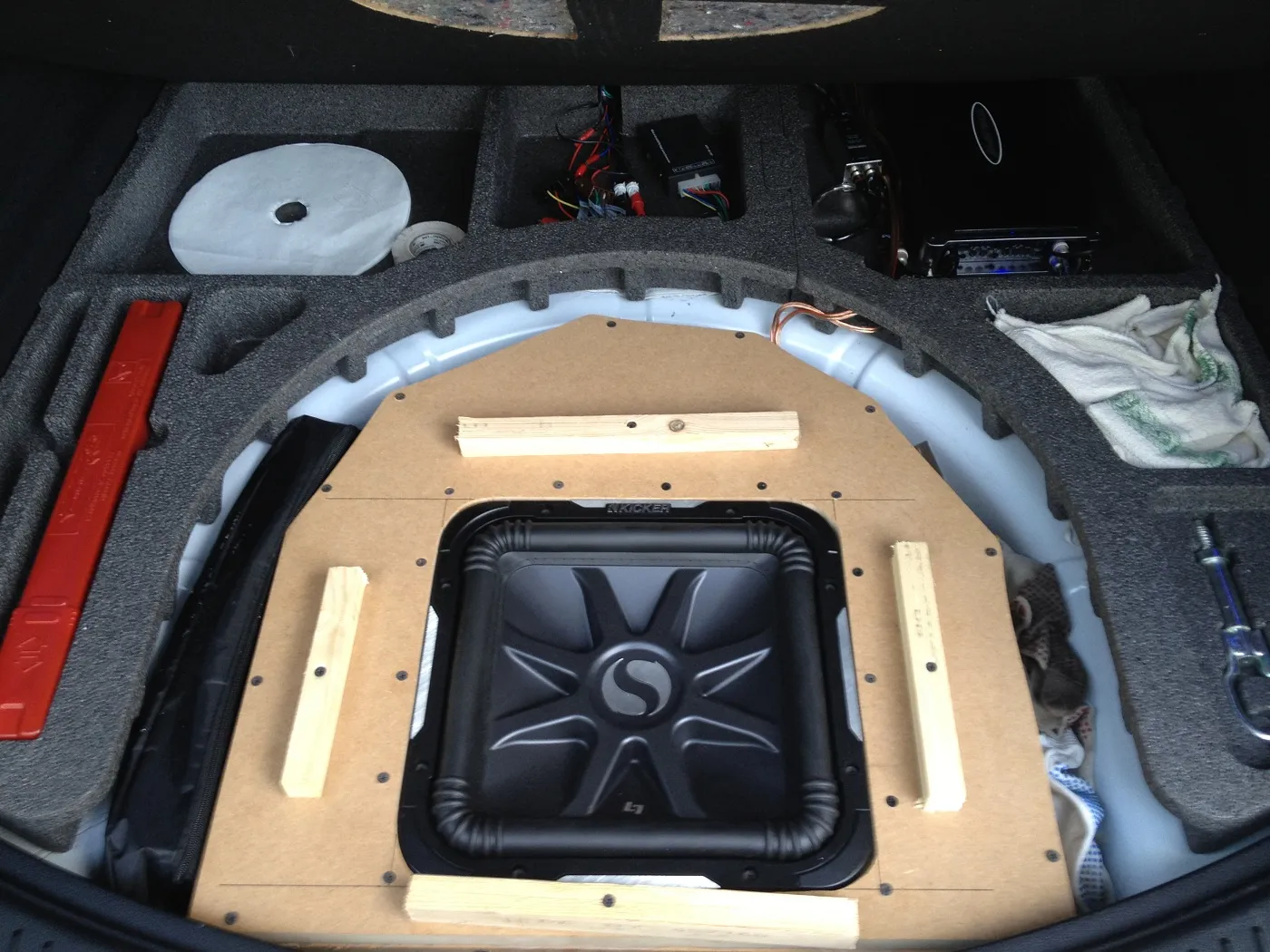

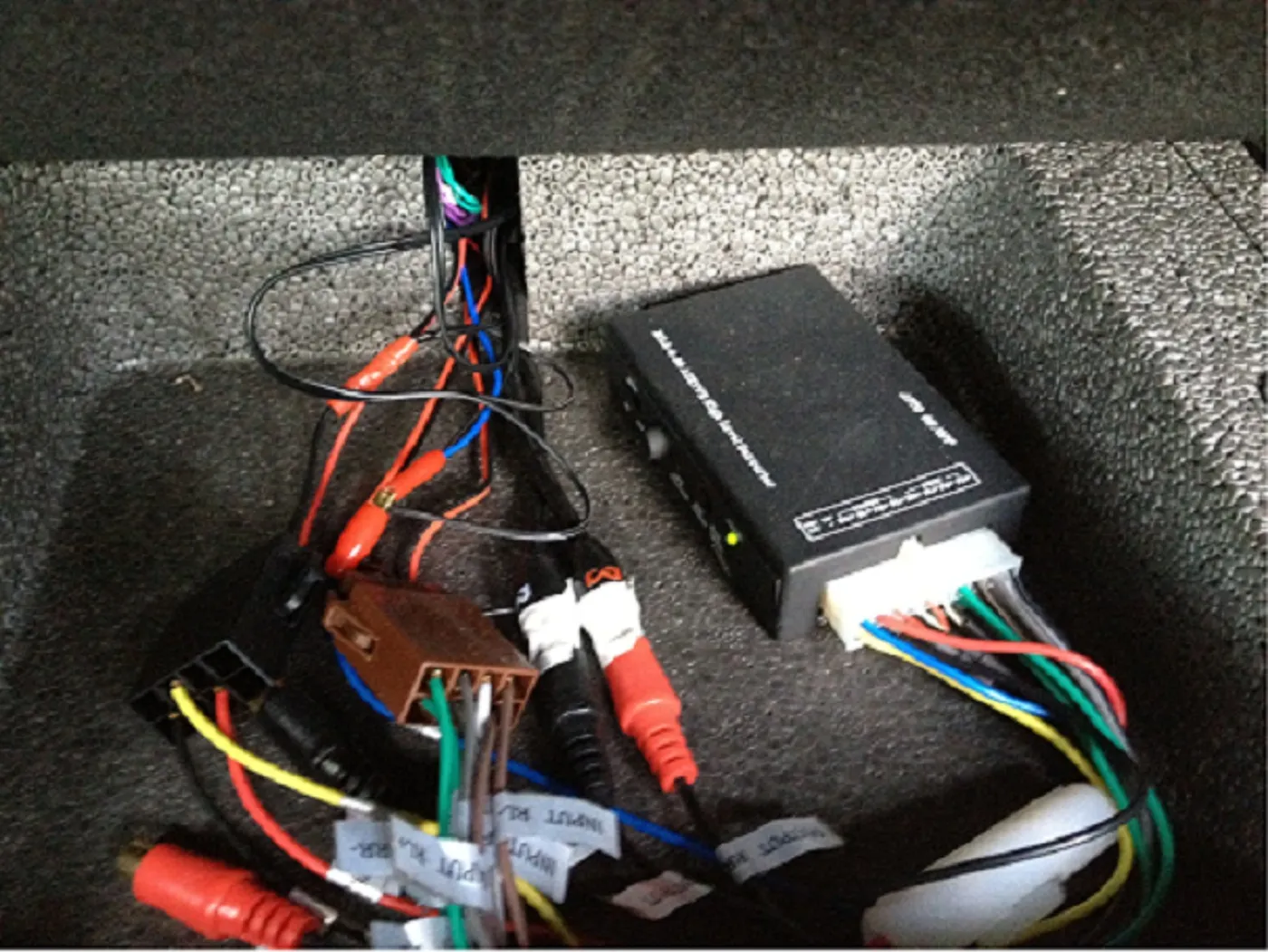

  • ich hatte vor dem Mondeo ein Focus und die ,die vor 4 Jahren in Magdeburg waren kennen ihn vielleicht da habe ich den Klang Pokal gewonnen da war auch alles drin Prozessor usw. alles in original Optik......und mein neues projekt soll auch in original optik bleiben also fällt ein neues radio schonmal aus :thumbup: .und es ist nicht einfach sich in dieses Auto Einzuklinken ...
    Hier die Bilder vom momentanen Umbau
    Alle Komponenten sieht man nicht weil versteckt.
    Also diesen Adapter kann man getrost nehmen in diesem sinne grüße aus Potsdam
    PS: Ich denke mal ich hab Ahnung von dem was ich tue /010/
