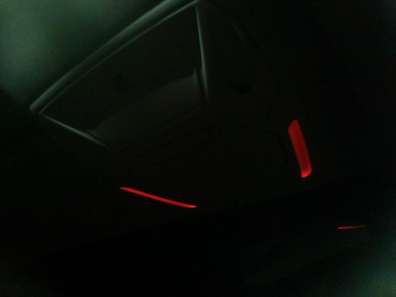

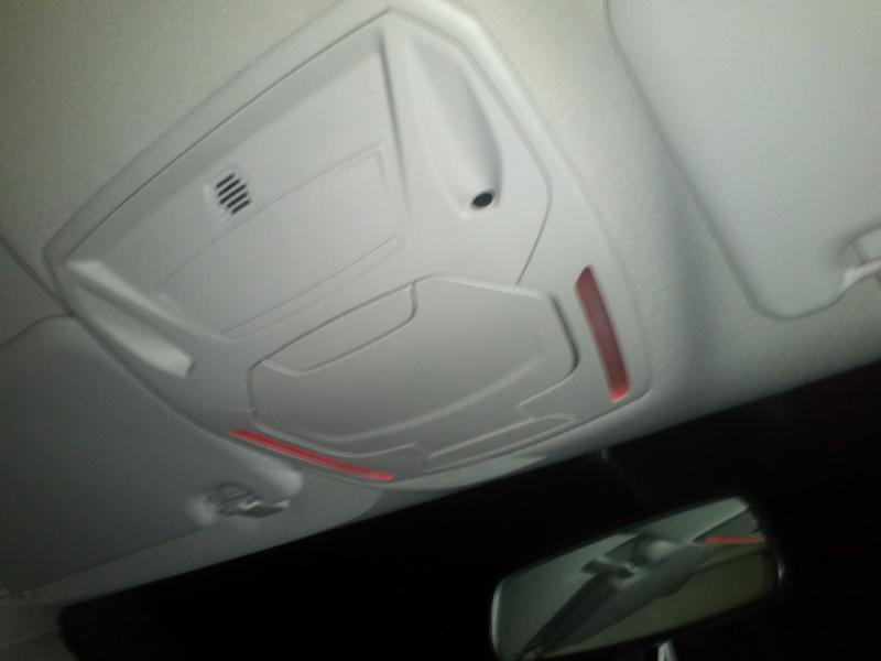

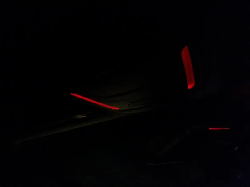

  • Mit dem Handy während der Fahrt aufgenommen..Also entschuldigt die magere Quali
    Abends mit Blitzlicht
    Abends ohne Blitz
    Abends ohne Blitz mit Innenbeleuchtung
    Gewöhnungsbedürftig allerdings bei denen die keinen Automatisch Abblendenden Innenspiegel haben so wie ich.
