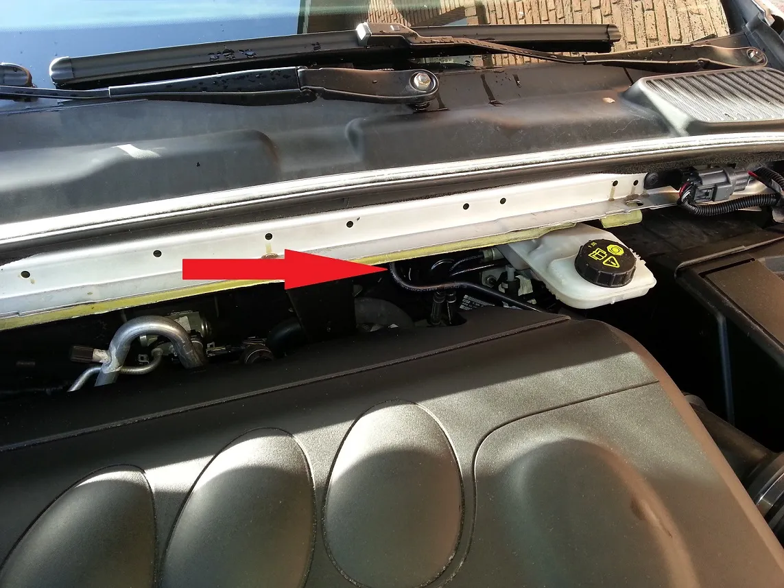

  • Sieh mal hier:
    http://www.motor-talk.de/forum/geraeusc…ml#post34944193
    Seit ich (bei MT SparerNRW) das gemacht habe, ist nachhaltig Ruhe...der Schaumstoff muss um das Rohr, was der Kollege da mit dem Kabelbinder fixiert hat, aber weiter oben Richtung Scheibe in dem Hohlraum. Wenn Du da mit der Hand auf das Rohr tippst, hörst Du das Klappern.

    Ich habe die Quelle des Geräusches bei mir lokalisiert. Ob es jetzt genau der gleiche Schlauch wie in der Beschreibung war kann ich nicht genau sagen.
    Bei mir war es ein schwarzes Rohr das mittig oben neben dem Einfüllstutzen der Bremsflüssigkeit mit einem schwarzen Klipp befestigt war. Dieser war/ist locker. Hab erstmal provisorisch ein Taschentuch dazwischen geklemmt. -> Geräusch weg. Einfach mal probieren. Scheint ja viele Ursachen für Geräusche zu geben beim MK4
  • Das ist genau das Rohr. Ist irgendwie ein Unterdruckteil. Wenn Du da so einen Schaumstoffschlauch drummachst, ist Ruhe.

    Ich habe allerdings einen Schlauch fixiert, der direkt neben den hier beschriebenen Schlauch läuft.
    Er ist an seinem Ende offen und "schaut" in den Motorenraum rein und nach einer Biegung geht er nach oben ins Auto (ist wohl für die Belüftung im Auto ?) d.h. unter den Scheibenwischer.
    Dieser Schlauch war nicht richtig nach oben eingeklippt und wackelte stark.
    Abhilfe: Ich war unterwegs als ich das las und hatte ihn mit Kabelbinder fixiert, u.a. auch zusammen mit dem hier beschriebenen Schlauch. Nun stützen sich beide.
    Auf jeden Fall ist nun Ruhe :)

  • Das ist der Schlauch von der Rinne vor der Windschutzscheibe
