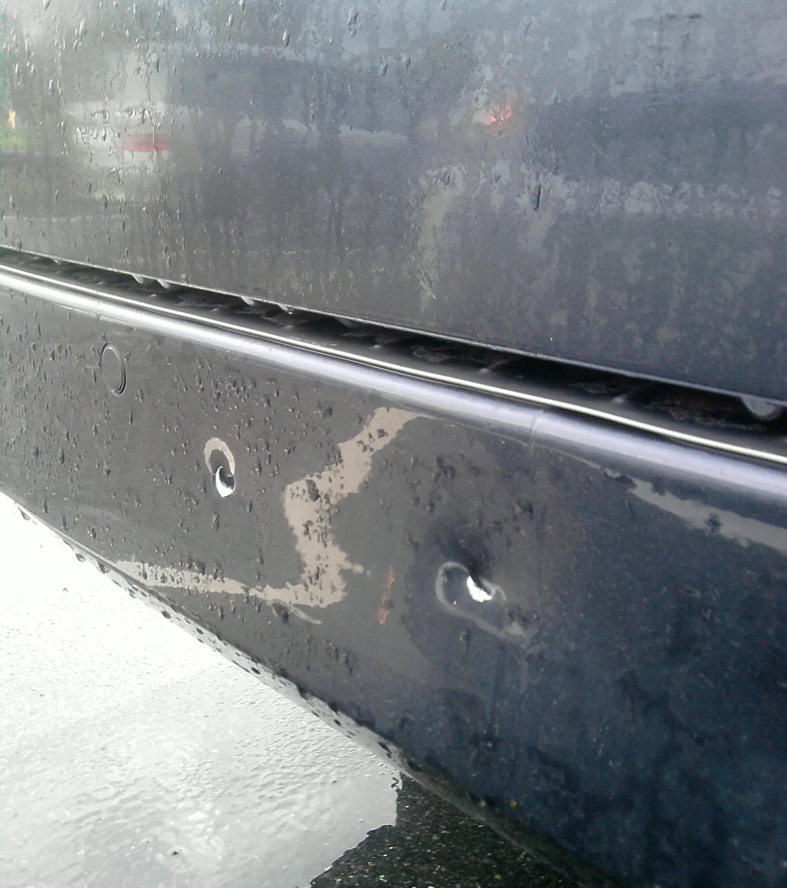

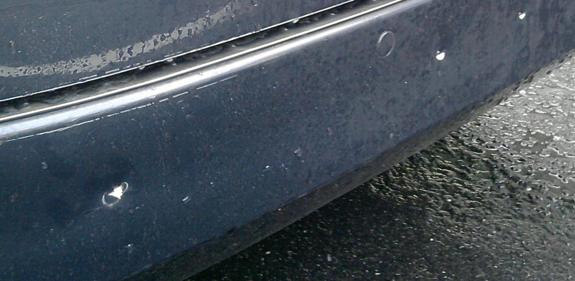

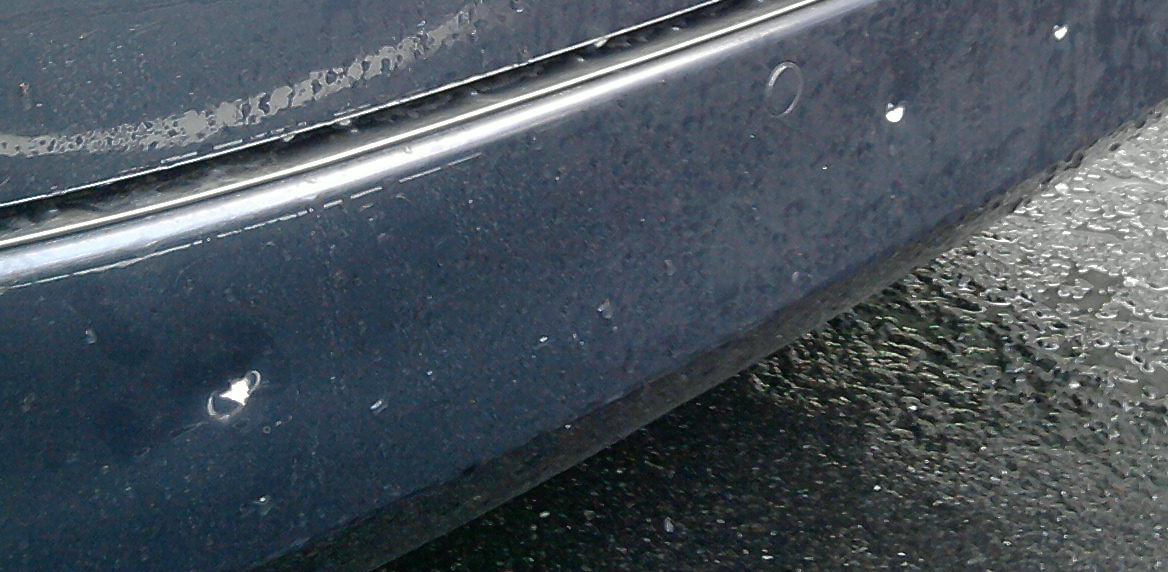

  • So weit ich gesehen habe, ist alles i.O hinter derSchürze.

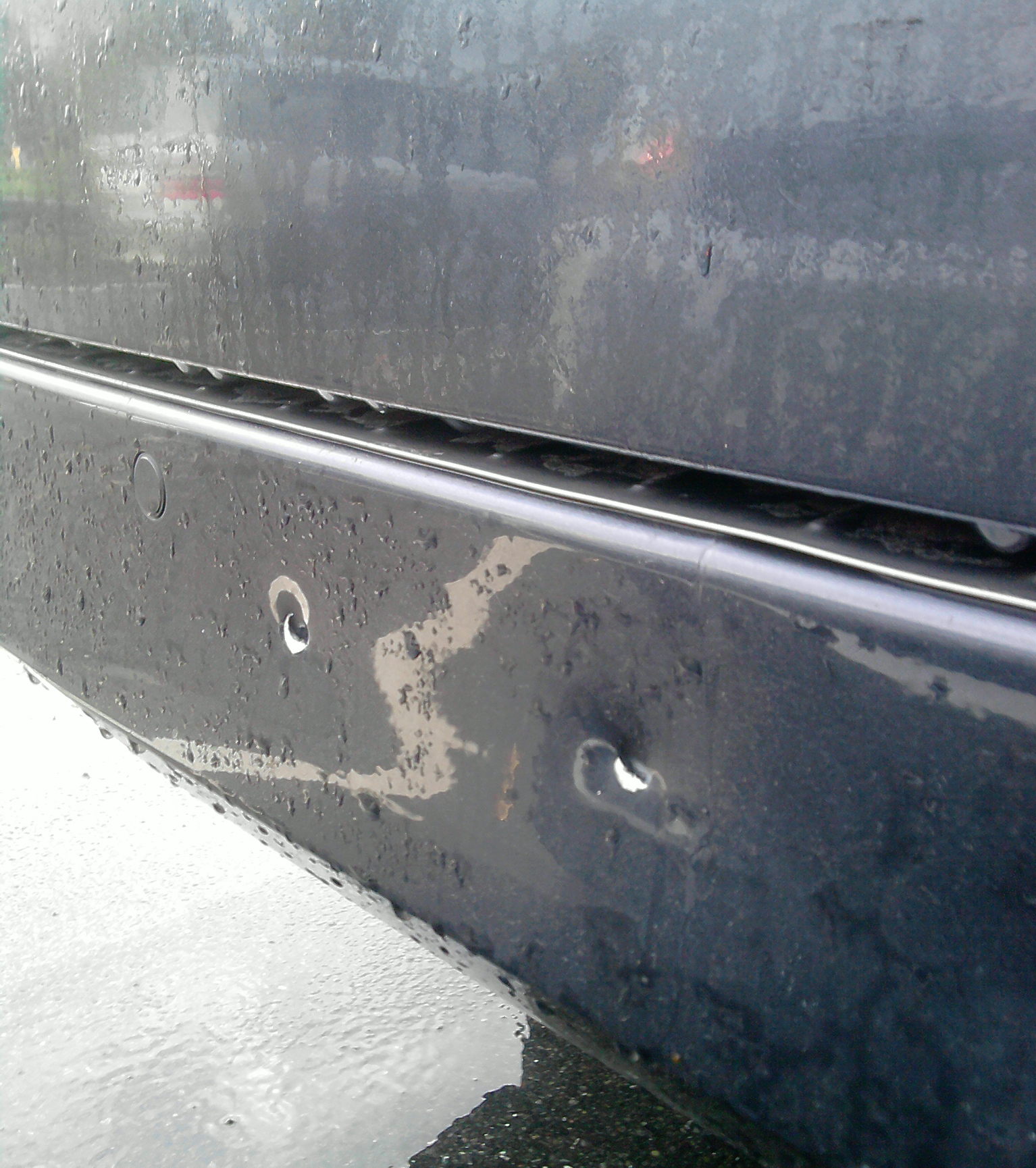

    Hier ein Bild des Schadens.
  • Spiegelt sich etwas, aber sieht so aus, als ob im Bereich der Vertiefungen das Material schon leicht gerissen ist. Denke die würden es dann einfach zu spachteln und lackieren. Das einzige ist, wenn du Pech hast müssen sie mehr als die Stelle lackieren. Von Smart-Repair-Lackierung spricht man meist nur bis zu 10cm Schadstellenumfang. Kann dann sein, dass sie es Beilakieren müssen. Aber fahr doch einfach mal zu einem Smart-Repair Anbieter und lass dir ein Angebot machen.

    Schön und Gut .. ABER eine Reparaturlackierung würde Ich in diesem Fall nicht empfehlen.
    Die Beschädigungen sind schon tief. Klar Stoßfänger abmontieren, unter Wärme die Verformung zurückstauchen und
    dann die Reparaturlackierung. Aber das Gesamtergebnis würde mich nicht zufrieden stellen.
    Durchs Spachteln wird die Stoßstange in diesen Bereichen wellig werden.

  • Ich denke die Schürze läst sich reparieren.Würde das Geld abzüglich Mwst kassieren, abbauen und zum guten Karrossenbauer/Lackierer bringen. Der mach das für nen Bruchteil und sehen wird man nacher auch nichts.

    ich kann mich KiloGixxer nur anschliessen. So einen Schaden wieder anstandslos zu reparieren (Übergänge nach Spachteln und Schleifen...) sehe ich auch kritisch.
    Dann bringt es mir nichts das Geld zu haben und immer diese Stelle zu sehen. Aber jeden seins.
