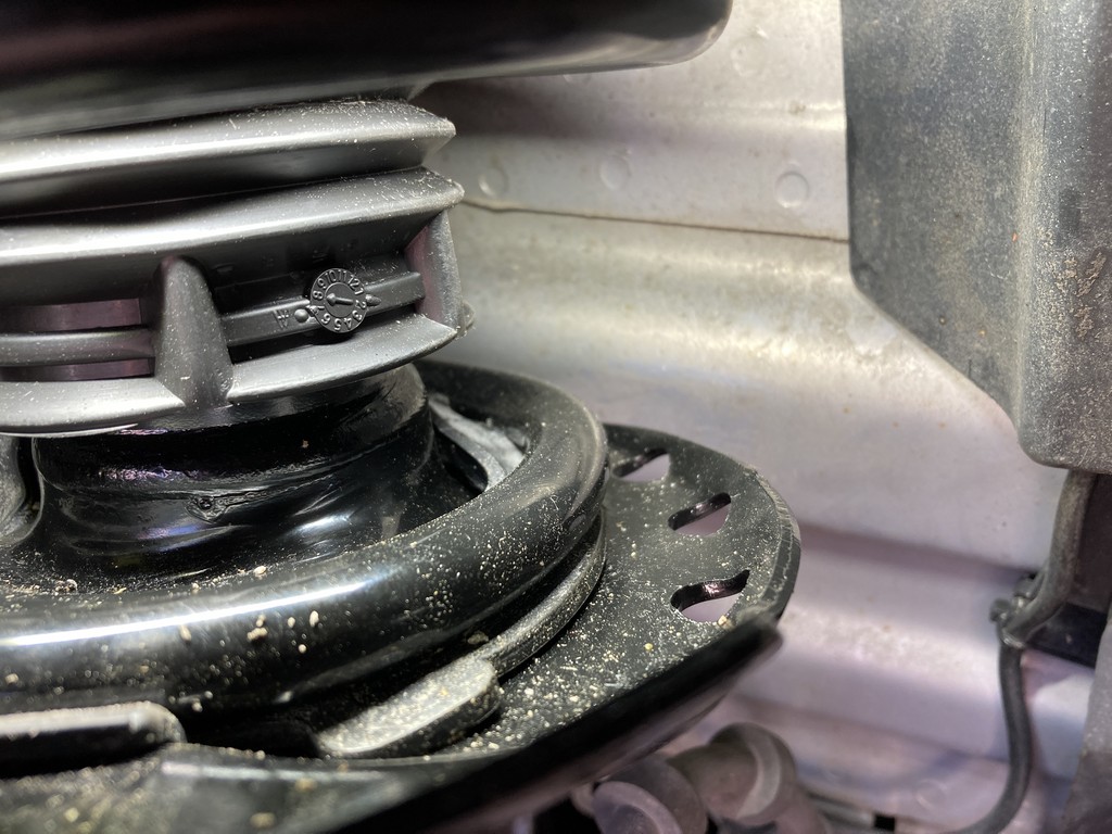

    Hm, scheinbar gibt es dazu keine weiteren Meinungen? Inzwischen habe ich das Federbein nochmal ausgebaut und es war total verdreht, die Anzeigepunkte am Domlager waren locker mal 30° versetzt, das muss ja knarzen. Ich befürchte das ist defekt. Laut Angebot sind die Domlager von "QWP" (sagt mir nix), da habe ich wohl nicht genau hin geschaut und geglaubt die sind auch von Sachs, aber es ist wohl nur der Dämpfer und die Staubmanschette von Sechs, Federn, Gummiauflagen und Domlager sind von QWP.
    Ich habe den Dämpfer dann mal aufgemacht (habe ja nen vernünftigen Federspanner) und das wieder ausgerichtet, aber nach dem Einbau dasselbe Problem, man kann die Feder schon mit den Händen leicht verdrehen und dann knarzt es oben im Lager.
    Was mich auch etwas wundert ist, das ich die Federwindungen mit bloßen Händen etwas zusammendrücken kann. Das geht normalerweise nicht. Ob die mir evtl. die falschen Federn verbaut haben? Wenn da zuwenig Spannung drauf ist, dann könnte ich mir durchaus vorstellen das die Feder oben am Gummistützlager durchrutscht und das Quietschen verursacht....

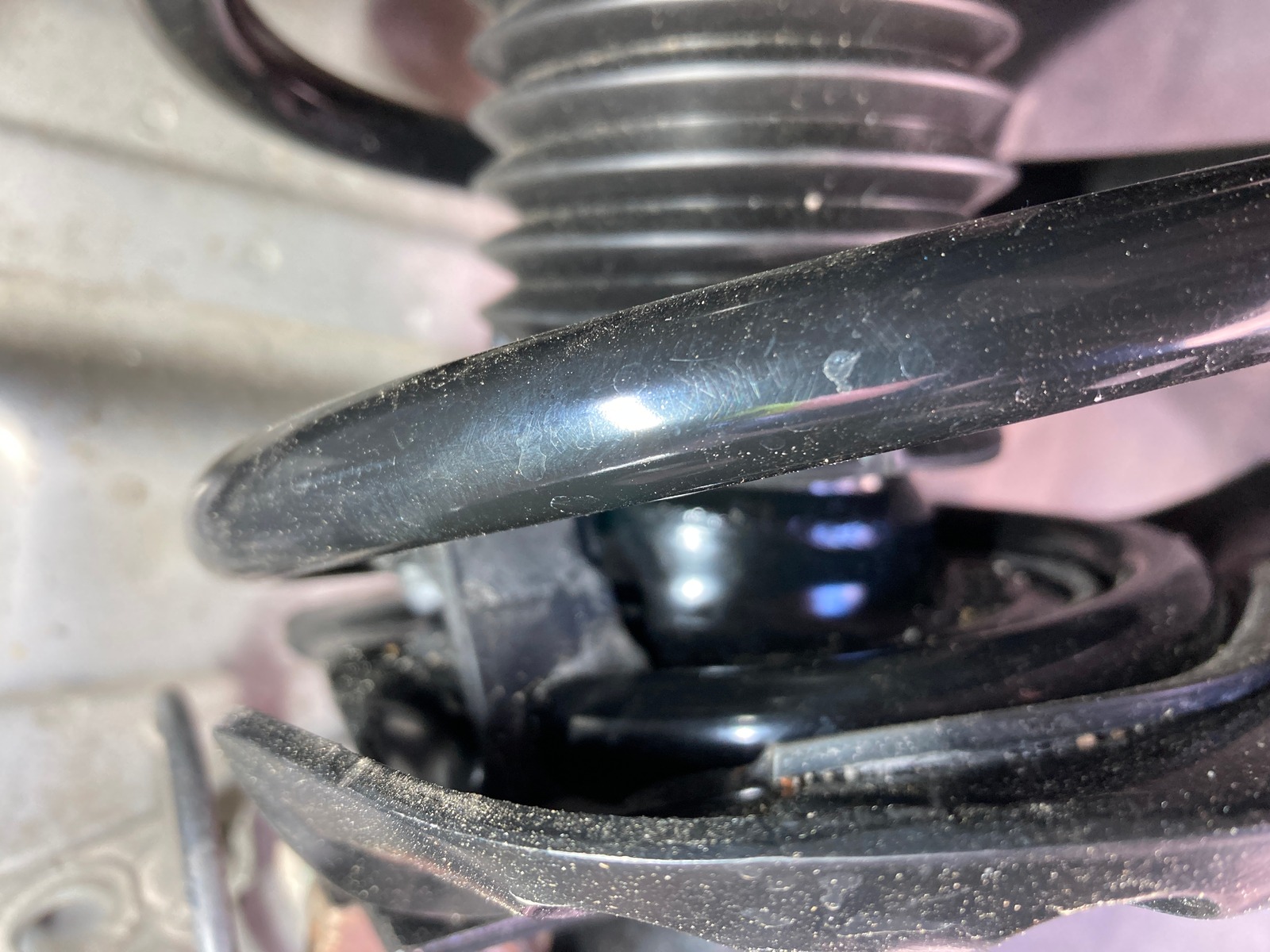

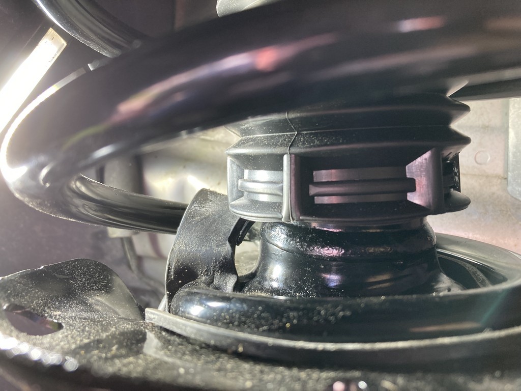

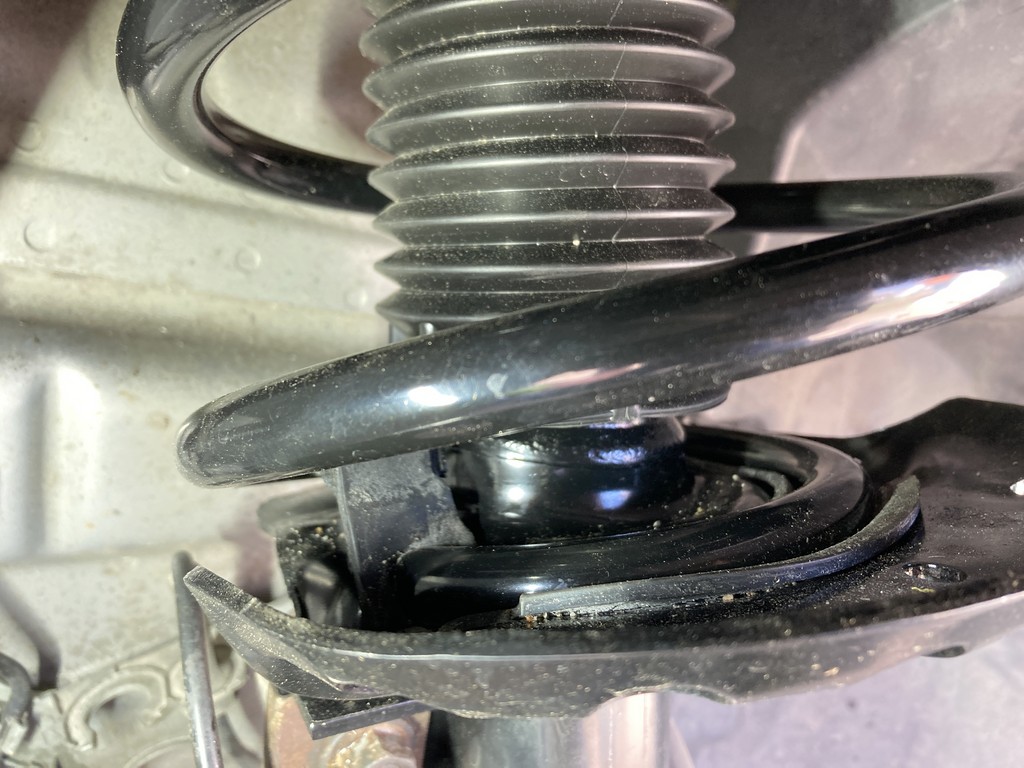

    Also, es ist klar das Domlager, bzw. Stützlager davon. Ich habe die Domlagerschrauben nochmal etwas gelöst, paarmal eingefedert und wieder festgezogen => keine Änderung. Dann nochmal das Rad runter gemacht (da bin ich inzwischen Formel-1 tauglich ;) und die Koppelstange entfernt => keine Änderung. Dann habe ich die Feder einfach mal mit den Händen gepackt und verdreht und das Geräusch kommt!
    Beim auflegen eines Fingers konnte ich nirgendwo eine Vibration fühlen, weder am Koppelstangenkopf, noch an der Feder. Am krassesten hört man es mit offener Motorhaube von oben am Domlager. Die Domlagerschrauben sitzen auch, da bewegt sich auch nichts.
    Von der Koppelstange kann es doch eigentlich nicht kommen, diese habe ich natürlich unbelastet entfernt und wieder befestigt, mit etwas Druck auf den Querlenker, sonst geht es ja praktisch gar nicht weil der Koppelstangenkopf im Flansch des Stoßdämpfers verkeilen würde.
    Jetzt kann ich nur nochmal die Domlagerschrauben lösen in der Hoffnung das sich dann noch etwas setzt oder es doch minimal schief eingebaut war. Silikon/PTFE will ich da jetzt nicht ins Lager fluten. Gut möglich das dann das Geräusch erstmal weg ist, aber das käme nach einer Weile wieder und dann habe ich evtl. keine Garantie mehr auf die Teile.

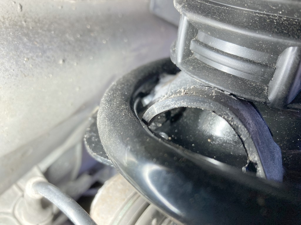

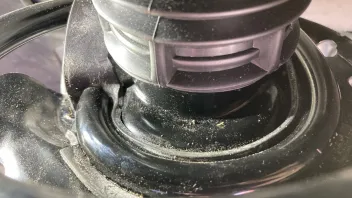

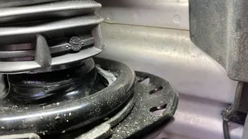

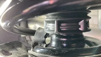

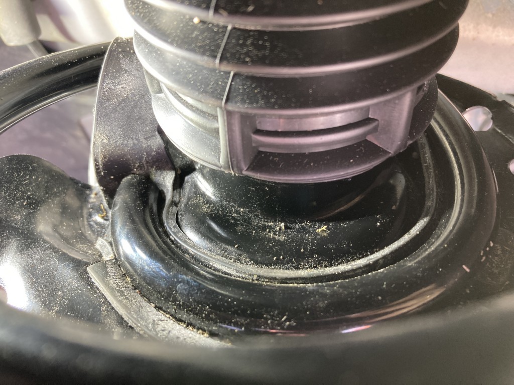

    Die Gummiauflage sieht ok aus, auch wenn mich der überstehende Wulst anfangs etwas irritiert hat. Aber man sieht das die Feder am Ende anliegt, auch im Video ist hier keine Bewegung der Auflage oder der Feder erkennbar. Daher kann das Knarzen also nicht kommen:
    Für mich sieht es wirklich nach dem Domlager aus.

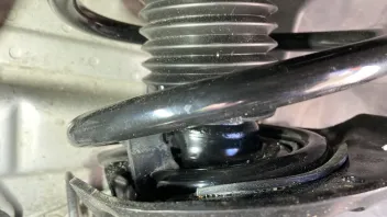

    Wäre das neue Domlager defekt, dann würde es doch eher knacken (Lager springt ruckartig nach) und nicht knarzen? Das Geräusch hört sich eher nach Gummi an? Wenn ich durch den Radkasten schaue kann ich nicht erkennen das die Feder springt oder rutscht.
    Das Geräusch hat auch einen metallischen Beiklang, hört sich fast wie kratzen an, als ob ein Blech über etwas schrabt. Nutzt nix, das Rad muss nochmal runter, so sehe ich einfach nix.
