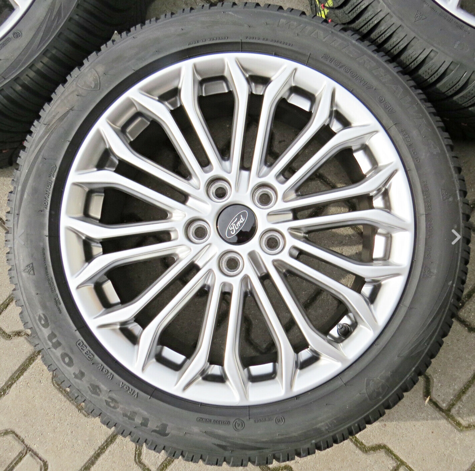

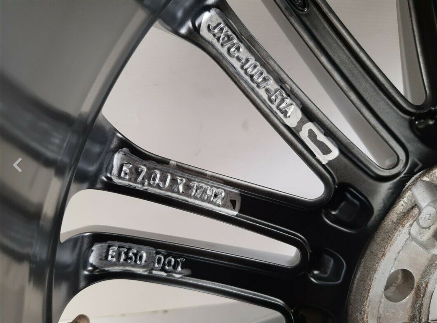

    Ja, das mit der Felge ist mir klar. Dieselbe wird auch beim MK5 angeboten, also sollte die das schon aushalten... hoer wurde mal angemerkt das die Bolzen beim MK4 etwas kürzer sind sodass einem zwei Umdrehungen oder so fehlen würden.

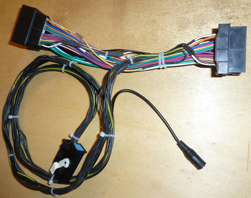

    Da ist jetzt bischen die Frage nach der Erwartungshaltung von Dir und was der Verkäufer angeboten hat. Ich denke Du hast das bekommen was Du bestellt hast, aber erwartet hast Du wohl sowas:
    Diesen Kabelbaum könntest Du in dem Sinne von Plug'n'play nutzen. Der wird oben zwischen Radio und Fahrzeugkabelbaum gesteckt und unten ans Modul, fertig. Der Extra-Schnuppel da rechts ist für den AUX-Eingang, welcher ja nicht vom Modul kommt sondern direkt ans Radio geht. Das könnte man sich sparen wenn man eh nur via Bluetooth oder USB-Stick streamen will.

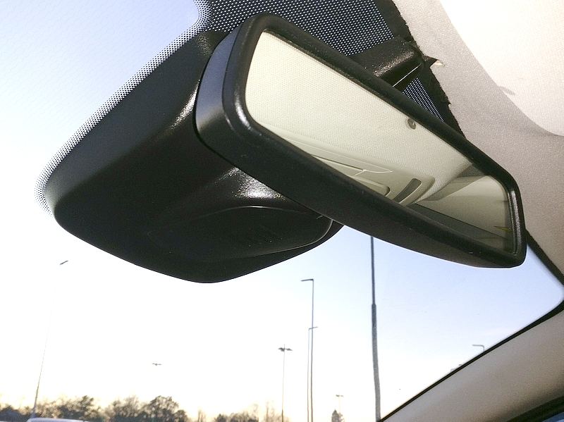

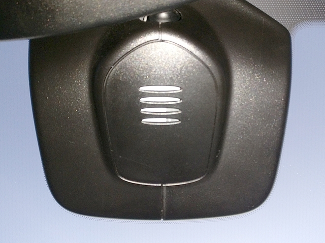

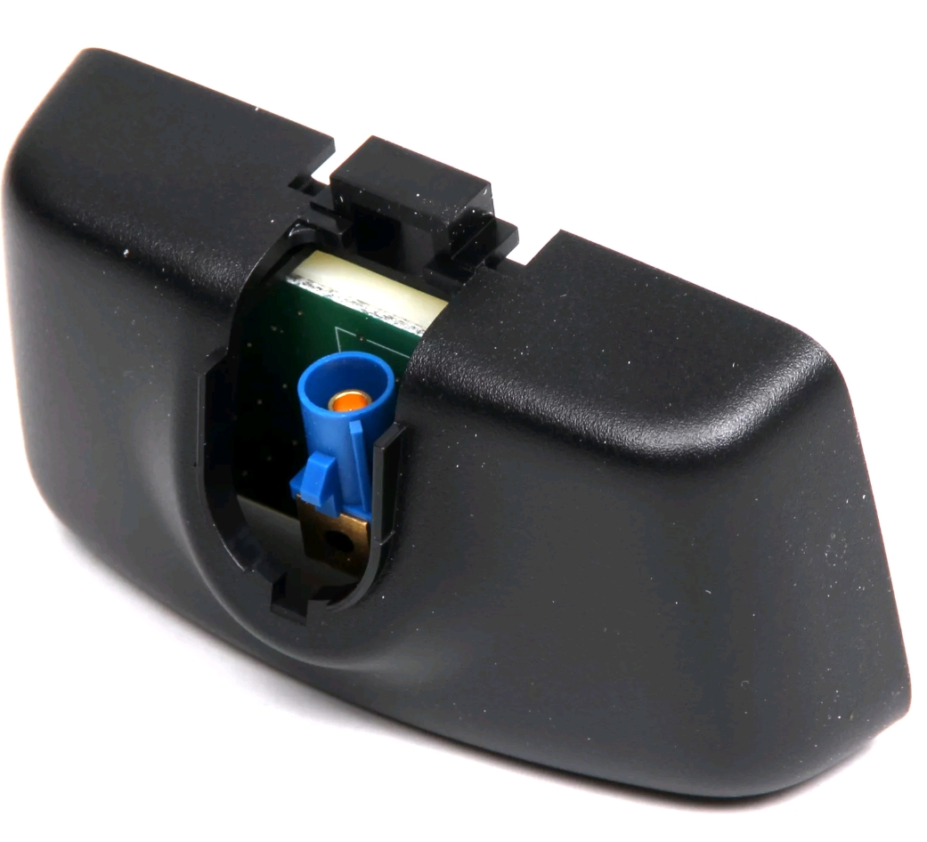

    Ja, und beim FL ist der mattierte Bereich oberhalb vom Regensensor breiter und da steckt dann die GPS-Antenne.
    Da hab ich auf die Schnelle leider kein Bild zu finden können, aber besagte Emfpängerbox sitzt zwischen Spiegelhalterung und Regensensor, oberhalb der Abdeckung.

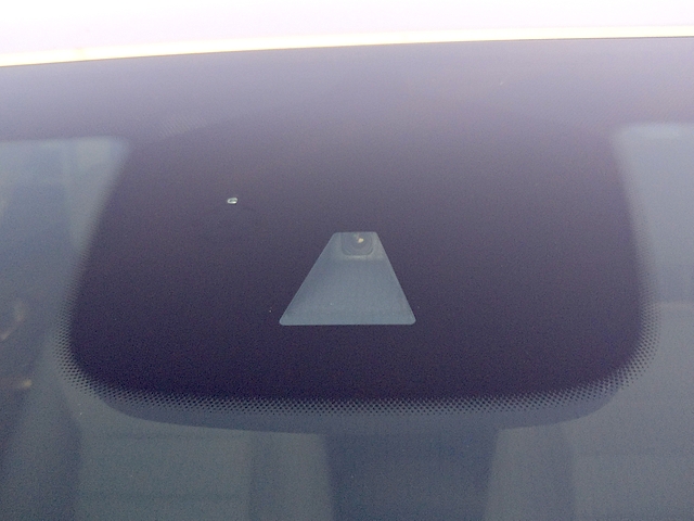

    Bei Fahrzeugen mit Spurhalteassistent ist das Teil dann noch breiter und Kamera und Regensensor sitzen nebeneinander:

    Also im vFL hast Du ja die Stabantenne serienmäßig. Die gibt es auch mit GPS-Empfänger im Sockel (der Antennenfuß ist dann "Schwanger") und das scheinst Du doch zu haben. Fakra Blau ist GPS (das schwarze Kabel auf Deinem Foto) auch im vFL. Im FL ist weiss+schwarz dann FM-Antenne, im vFL war das ein ISO-Stecker (das grüne Kabel auf Deinem Foto).
