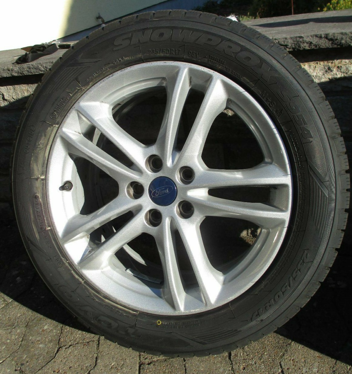

Beim durchlesen der COC ist mir noch aufgefallen das 235er mit 17 Zoll dort nur mit einer 45er Flanke aufgeführt sind und nicht mit einer 50er... d.h. wohl das der Außendurchmesser vom Rad 10mm größer wäre als zugelassen. Der Abrollumfang pro Umdrehung ist damit größer.
Nun, da Winter wird, drehen wir das ganze Thema mal in die Richtung ![]()
Sind MK5 Felgen E 7,5 x 17 H2 ET55 mit 235/50/R17 96 V Reifen.
Die Größe würde ja passen. Ich glaube das gerade bei Winterreifen Breite deutlich mehr Sicherheit bietet. Im Sommer reichen mir die 215er in 17".
Radschrauben wären vom MK5 mit dabei, evtl. passen die ja dann sogar mit allen Umdrehungen?
Einzig die RDKS-Sensoren vom MK5 werden vielleicht nicht funktionien, was meint ihr? Eigentlich kann ich mir nicht vorstellen das Ford hier unbedingt was neues erfunden hat...
