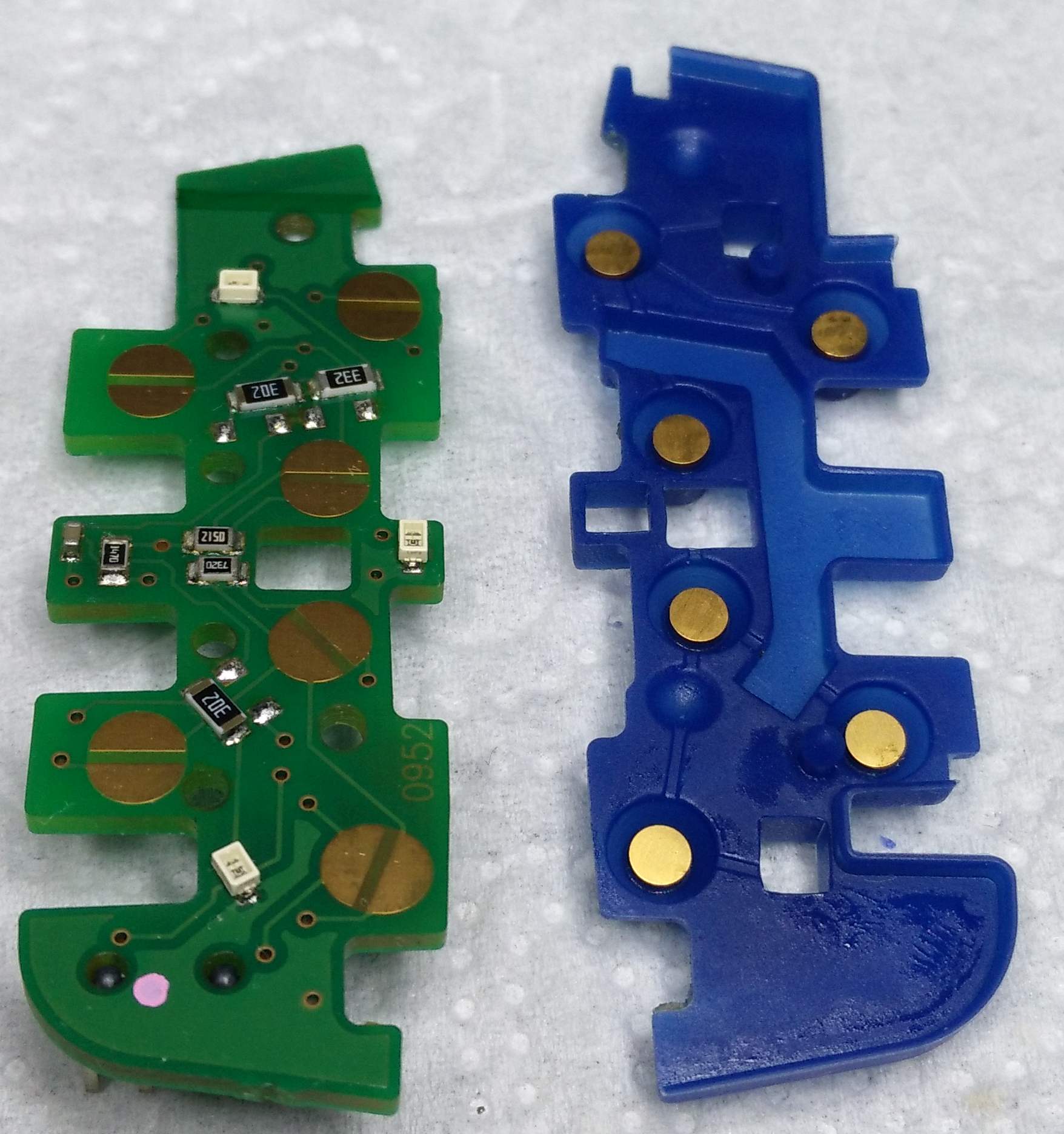

Ja sorry aber ich habe schon alles durch mit den Tasten, ob nun gebraucht oder sogar neue.
Nur reinigen bringt dir eventuell was für 1-2 Fahrten danach war es das!
Isopropanol ist zum Reinigen ein guter Ansatz wenn man kein Kontakspray hat aber danach muss Kontaktfett drauf.
Ist genau wie bei einer ,,defekten" Fernbedienung. Auf die Plättchen ein wenig Graphit drauf und schon sind se wie neu.
Gerade wollte ich auch mein Fett, äh Senf dazu geben, aber Noob hat die Problemursache schon richtig beschrieben. Denn eine "blanke" Stelle zu reinigen oder zu fetten bringt nämlich irgendwie garnichts.
So sieht das innen aus:
Links ist die Platine mit den vergoldeten Kontaktflächen. Meist sind ok und wenn wirklich Cola drauf ist kann man die auch mit IPA (Alkohol) reinigen. Diese Kontakte nutzen sich quasi auch nie ab.
Rechts ist das Gegenstück was von den Tastenblöcken betätigt wird (in der Position auf dem Foto von der Rückseite her),. Da wird das runde Plättchen auf die Platine gedrückt und schließt somit den Stromkreis. Damit das funktioniert müssen diese Plättchen perfekt leitend sein. Dazu wird auf dem Gummi zunächst eine leitende Schicht auf galvanisiert (meist graphit) und anschließend, ebenfalls galvanisch vergoldet (was bei der Fernbedienung übrigens nicht der Fall ist weil zu teuer). Diese Goldschicht ist so hauchdünn das sie sich abnutzen kann. Die Folge ist das sich zunächst ein Widerstand bildet und später gar kein Stromfluss mehr stattfindet.
Die einzig erfolgsversprechende Methode hier wäre also diese Schicht zu erneuern! Man könnte also mal versuchsweise aus dem Bastelladen Blattgold kaufen und "aufpinseln". Das ist so dünn das es sich auf atomarer Ebene mit dem Untergrund verschweißt, könnte also auch halten. Von flüssigen Auftragemitteln (z.b so Reparaturlacke für Scheibenheizungen) rate ich dringend ab, die sind am Ende viel zu dick weil sie sich nicht hauchdünn auftragen lassen. Am besten wäre aber man baut sich eine kleine Galvanisieranlage und erneuert den Aufbau...
P.S. Es muss ich nicht immer an den Tasten liegen. Ich hatte man das Problem mit einem defekten/nicht richtig sitzenden Kupplungsschalter am Pedal.
