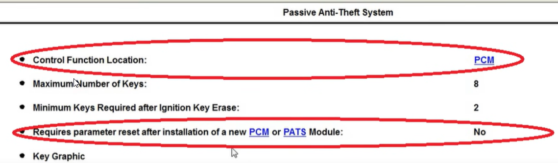

    Interessant finde ich das laut Ford beim Tausch des PCM nur eine Modulinitialisierung notwendig ist. In der Sache ja logisch, weil das PCM ja nur den Pairing-Code enthält und keine Schlüsselcodes. Das müsste dann aber auch für das ABS so sein. Das hatte ich damals als erstes versucht, führte bei mir aber nicht zum Erfolg. Möglicherweise weil die Seriennummer dort noch irgendwie mit reinspielt?

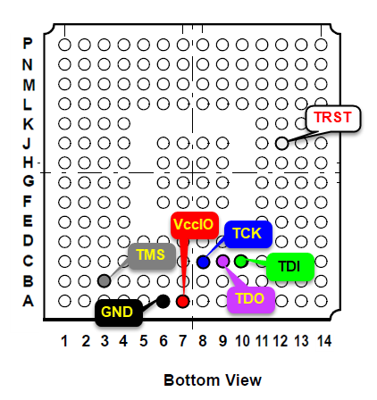

    Wunderbar! Die JTAG-Pins für den direkten Zugriff auf den Chip hatte ich schonmal identifiziert:
    Aber um diese Positionen den Header-Pads zuordnen zu können hätte ich den Chip auslöten müssen, womit ich aber die Platine technisch unbrauchbar gemacht hätte weil so einen BGA-Chip wieder sauber drauf zu bekommen bedarf Spezialequipment und viel Erfahrung. Nun hat jemand anderes das getan, klasse und ich weiß auch endlich ein paar Belegungen des von mir schon entdeckten Headers: https://mk4-wiki.denkdose.de/artikel/abs/te…rt#die_bauteile

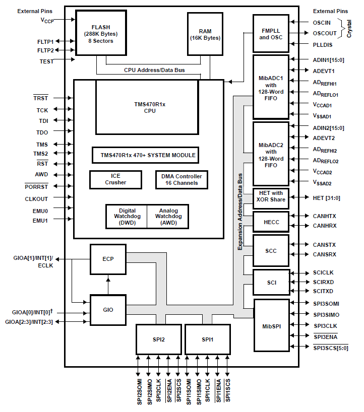

    Hier ein Schema des Chips und seiner integrierten Komponenten:

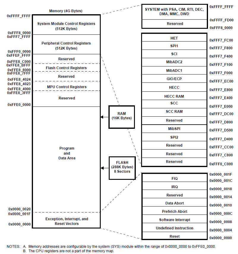

    Und hier die Memory-Map:

    Das alles gibt uns die Sicherheit das rein das BCM für die Wegfahrsperre zuständig ist. Die Nebenmodule ABS, PCM, RFA dienen nur der zusätzlichen Sicherheit. Das finde ich wichtig, weil z.B. im Original Ford IDS ja angezeigt wird wo die Kontroll-Funktionen vom PATS ablaufen und das könnte ja auch das PCM sein, hier mal ein Screenshot aus einer anderen Sitzung mit einem anderen Fahrzeug:
