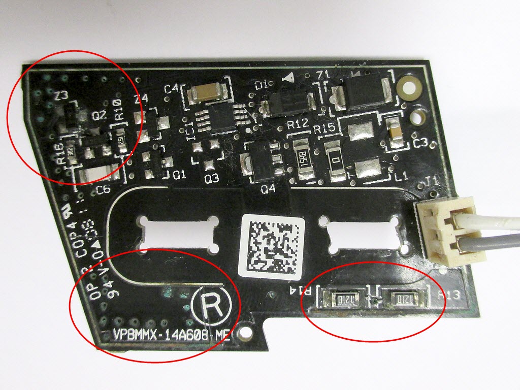

    Ich hab schon mal eine aufgehabt, da sind die Leiterbahnen wegoxidiert gewesen.
    Ja, das kenne ich auch so. Zwar von der Heckleuchte, aber im Prinzip ist es dasselbe Problem.
    Bei mir war nichts oxidiert, aber die Platine ist entweder lackiert oder wegen der SMD Technik in mehreren Ebenen, dadurch sind gar keine Leiterbahnen zu sehen....!
    Da ist dann so ein schwarzer Schutzlack drüber. Solch einfache Aufbauten haben in der Regel nur eine doppelseite Platine, keine Multilayer.
    Hier mal ein Bild davon (rot umkreist die oxidierten Stellen, die aber auch Bauteile in Mitleidenschaft gezogen hatten):
    Das Hauptproblem bei den Rücklichtern ist aber nicht das reparieren der Elektronik, sondern das zerlegen und wieder zusammenbauen des Lampengehäuses. Das ist ohne Beschädigung desselben nicht zu machen. Ganz toll konzipiert und auch völlig unnötig. Man hätte die Platine so einsetzen können das man dafür nicht das Gehäuse zerteilen muss, aber dann würde man natürlich weniger an Ersatzteilen verdienen ;)

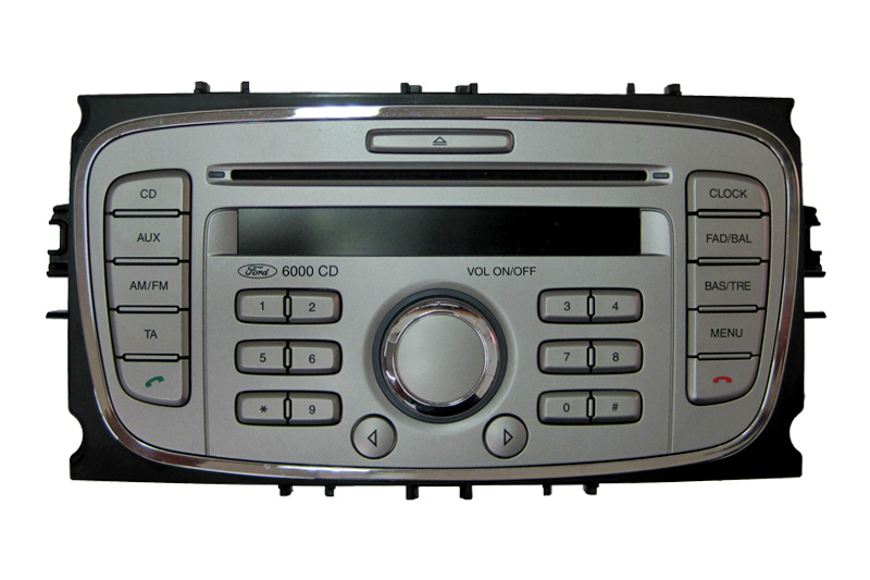

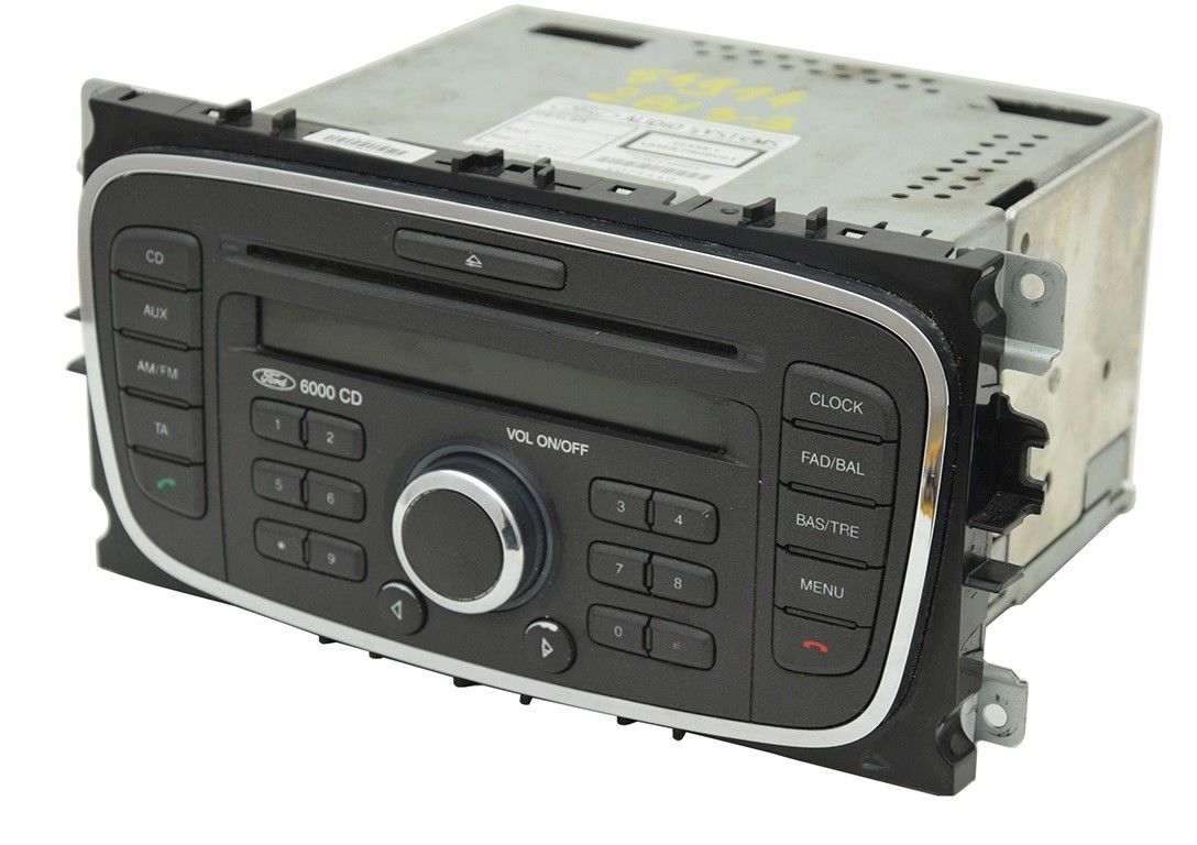

    Beim Mk4 konnte das Ford6000CD bis einschließl. der Preisliste vom 1.7.2009 noch kein MP3.
    Wir haben ja bereits ermittels das unter der Bezeichnung "Ford CD6000" verschiedene Modelle angeboten wurden. Die Eingangsfrage war ja, ab wann dieses MP3 fähig war.
    Zum Facelift gab es das CD6000 mit schwarzer Blende und dieses Gerät war dann nicht mehr von Blaupunkt sondern von Sony, richtig? Und vermutlich kam ab da dann auch die MP3 Funktionalität.
    Oder hat hier jemand ein silbernes CD6000 welches MP3 kann? Wohlgemerkt, wir reden hier nur über den Mondeo MK4 :)
