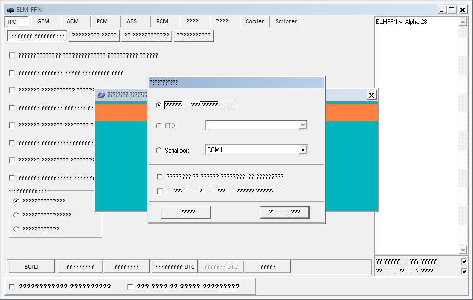

    Danke Ossi, aber das Problem ist das er die Software auch auf einem mit russisch eingestellten Betriebssystem starten muss, sonst bekommt er auch keinen lesbaren Text sondern nur die ???? wie in meinem Screenshot zu sehen. Wir kennen das Problem ja mit ELMConfig zum Teil ;)

    Nach dem Start sieht es halt so aus:
    Damit kann kein Mensch was anfangen, auch Google Translator nicht ;)

    Jetzt habe ich die Software ELM-FFN gefunden mit der man das wohl, in Zusammenhang mit einem ELM-Adapter machen kann (hoffe ich jedenfalls, oder Google-Translator hat mich reingelegt ;-). Der alte Fiesta hat zwar eine OBD und CAN, aber das GEM ist weit weg von sowas wie einem BCM. Auch wird hier zur Kommunikation kein CAN sondern eher das alte PWM verwendet. Mit ELMConfig oder ForScan geht da zumindest nichts.
    Jetzt habe ich mir hier beim Autor die Software besorgt: https://www.fusionguru.ru/downloads.php?cat_id=6
    Leider gibt es die nur auf Russisch. Davon ab zeigt ein Windows ohne russische Sprachdateien nur "?????????" anstelle Text. Man hat also eigentlich keine Chance, ausser man kann es "nativ" starten und malt ein Bild mit übersetztem Text.
    Vielleicht gibt es hier ja jemand der Russisch kann und auch ein entsprechendes Windows hat in dem es richtig angezeigt wird. Ich muss eigentlich nur den "Klickweg" zur Einstellung der Frontscheibenheizung wissen :)

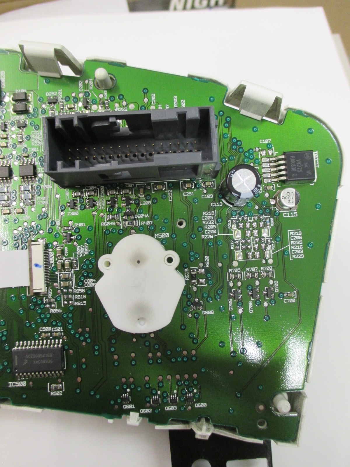

    Hab grad das KI ausgebaut und bisschen rumgespielt, konnte den Fehler aber leider nicht erzwingen. Ich würde das die Tage mal noch beobachten und dann entscheiden. Hab auf den ersten Blick auch nichts an Lötstellen erkennen können. Werd wohl ums testen nicht herum kommen.
    Ich weiss ja nicht genau wie Du getestet hast, aber der Fehler müsste sich durch "verwinden" der Platine gut reproduzieren lassen. Das geht wenn man den Tacho komplett zerlegt hat und die Platine ohne Gehäuseteile anschließt. Sehen wirst Du da nichts von kalten Lötstellen, evtl. noch nichtmal unterm Mikroskop. Das ist ja das fiese daran...
    Masseprobleme sind "diffus" und lassen sich meist nicht logisch nachvollziehen. Will sagen, einmal ist es so, dann wieder anders. Typisch dafür sind die scheinbar völlig unlogischen Zusammenhänge, Störungen und Meldungen.
    Teste bitte zuerst alles andere durch bevor Du am KI rummachst!
    Erst wenn 100% sicher ist das es nicht an der Verkablung liegt, geht es da weiter. Ich fürchte aber, mit einem "Lötkolben" wirst Du da mehr Schaden anrichten als sonstwas... Das Board hat kalte Lötstellen, daher die Druckempfindlichkeit (Bleifreiem Lot sei dank... nunja). Diese müssen behoben werden. Das Problem ist "man weiss nicht genau wo sie sitzen". Im verlinkten Artikel konnte ich die Druckempfindlichkeit auf die Region um den uC ermitteln, das muss bei Dir aber nicht der Fall sein, sondern kann auch um den Stecker oder sonstwo liegen.
    Leider muss ich Dermon4 etwas widersprechen, denn für eine Reparatur reicht es leider nicht bloss den hinteren Deckel abzunehmen. Die Platine ist mehrlagig doppelseitig und so hat man nur die hinteren Kontakte im Zugriff. Um auch an die der anderen Seite ranzukommen muss man den Tacho komplett zerlegen und das ist schon etwas mehr Aufwand.
    Anschließend sollte man entweder das ganze Board "reflowen" - wozu man entsprechendes Equipment benötigt, wie eine Heißluft-Station oder einen Reflow Ofen - oder man geht nach "Trial and Error" vor und lötet an potentiellen Stellen nach und testet immer zwischendurch. Dafür ist es wichtig nach jedem Lötvorgang die Platine zu testen, bis man die schadhafte Stelle gefunden und ausgebessert hat.
    Jab, Massefehler schoss mir bei der Fehlerbeschreibung auch gleich durch den Kopf. Die üblichen Stellen dafür sind ja bekannt.
    Dennoch muss das professionell diagnostiziert werden. Mit bischchen Kaffeesatzleserei ist es hier nicht getan.
