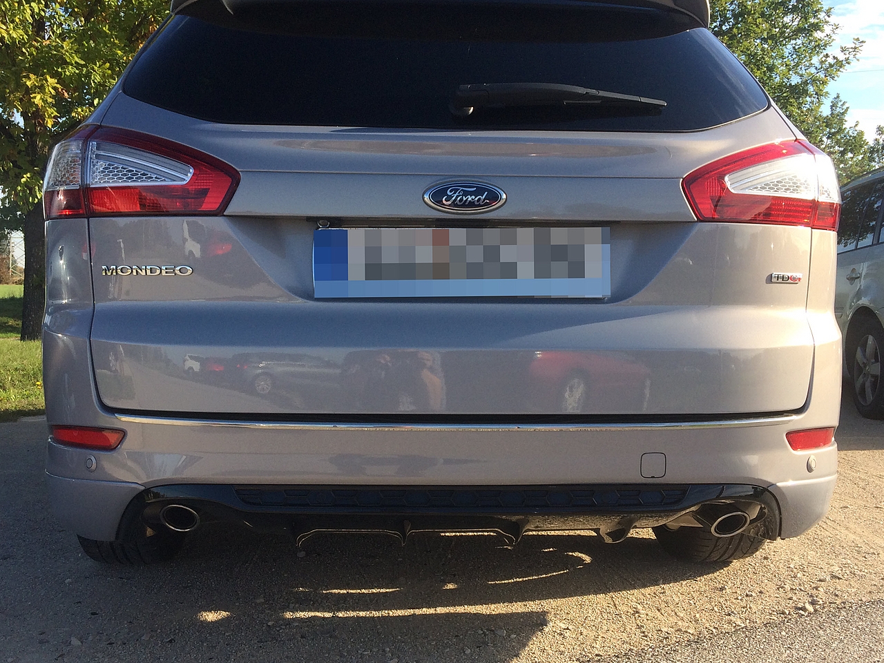

    So, heute erstmal wieder meinen alten Auspuff dranmontiert. Vorher noch schön saubergemacht, etwas entrostet und die Chromblenden aufpoliert, versteht sich :) Die Blenden waren aus dem Zubehör, jetzt nichts superbilliges, aber auch nicht wirklich teuer, irgendwie so um die 30,- € das Stück. Wie alle günstigen Zubehörblenden hätte man die einfach mit einer Schraubshelle (wie bei der Wasserleitung) festmachen sollen. Das habe ich in weiser Voraussicht nicht getan, die sind jeweils mit drei Punkten am Topf festgeschweißt. Die Schellen waren so verrostet das ich Mühe hatte die in einem Stück rauszubekommen. Die Blenden wären mir also ohne festpunkten wohl schon vor einiger Zeit abgeflogen!
    Dabei habe ich gleich den abgebrochenen Halter durch den genannten HJS Reparaturhalter ersetzt. Ging soweit ganz gut, einzig hätte man den so konstruieren sollen, das die Schrauben des Bügels zur Seite schauen und nicht nach unten. Das ist etwas fummelig an der Stelle weil direkt drunter der Hinterachsträger sitzt. Komischerweise ist auf dem Halter praktisch keine Last obwohl er im Endeffekt schon so sitzt wie der originale, angeschweißte. Nunja, wird schon eine Funktion gehabt haben ;)

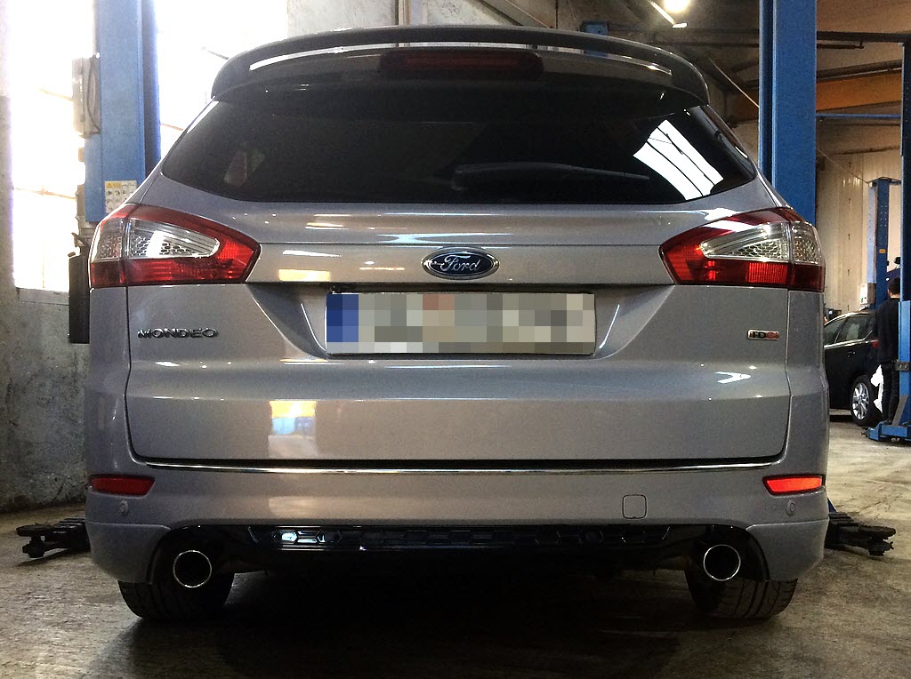

    Dann habe ich mich auch mal um den "Karl Dall" Blick der Endrohre gekümmert. Der Mechaniker der mir damals die Rohre angeschweißt hat, hatte den Halter des linken Topfes bereits "bearbeitet" damit er besser in Position kommt. Durch kippen des rechten Topfes (mit gelöster Schelle des Zwischenrohres der Töpfe) konnte ich den Silberblick völlig wegbekommen.
    Bin jetzt wieder voll zufrieden mit meinen Töpfen und finde das es im Vergleich zur vFL-Anlage "standesgemäß" ausschaut:
    => und wieder so wie vorher =>
    Obwohl ich ja wirklich sagen muss das mir die abgeschrägten Blenden optisch heute besser gefallen, wirkt irgendwie sportlicher und nicht so protzig. Aber das Thema ist nun für mich abgehakt, die Anlage bleibt drunter bis der Wagen auseinanderfällt oder ich wirklich einen neuen Auspuff brauchen sollte. Runter bekomme ich die Blenden nicht mehr so einfach, höchstens absägen. Das wäre die einzige Option für "abgeschrägte Blenden".
    Da ich ja nun weiss wie einfach sich so ein Endtopf montiert, habe ich davor auch keinen Respekt mehr ;-)))

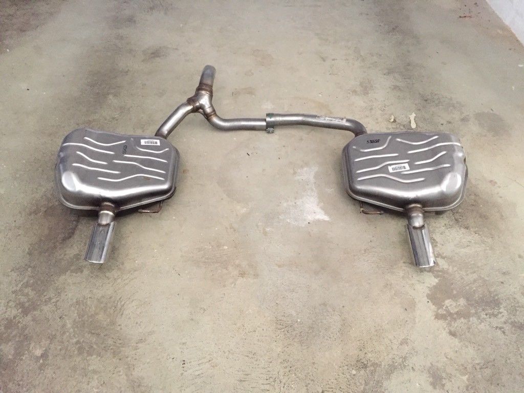

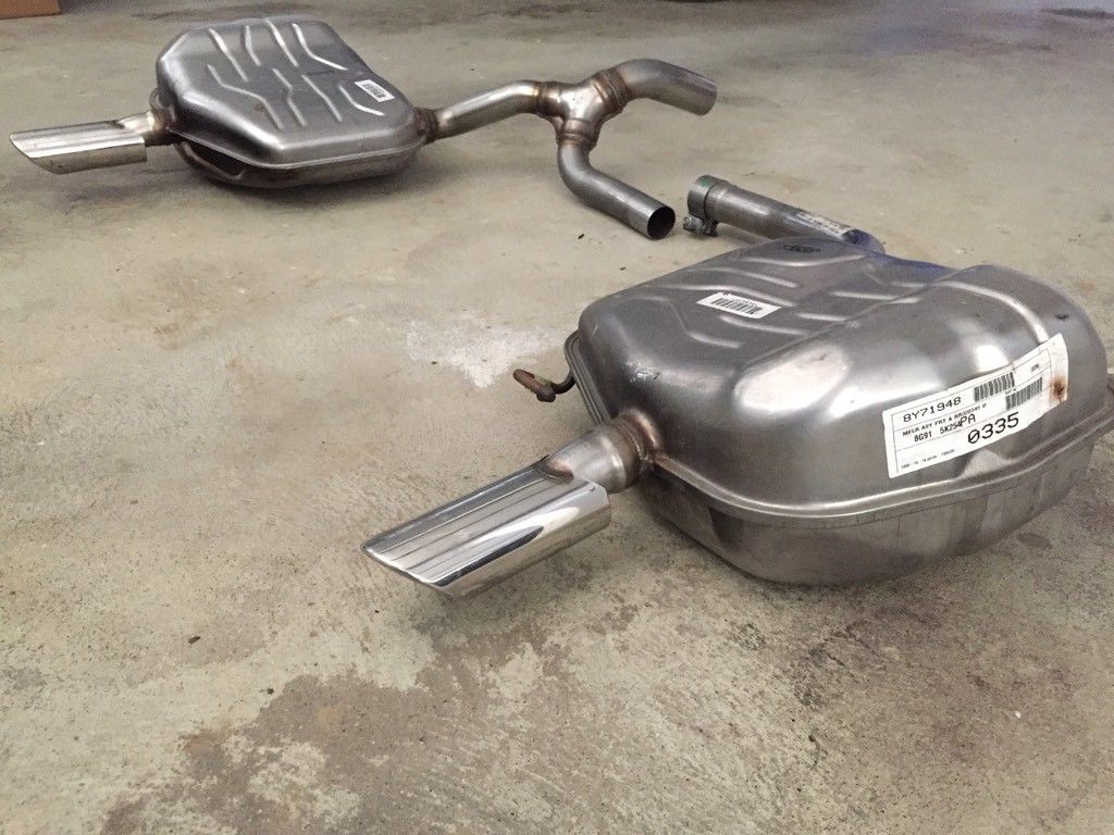

    Kann man das noch zweifelsfrei abklären ob die von mir gekaufte Anlage nun für einen vFL Turnier oder vFL Limousine ist?
    Und vielleicht könnte mir jemand noch die Teilenummer der Originalanlage für meinen FL geben? Damit ich nicht nochmal reinfalle.

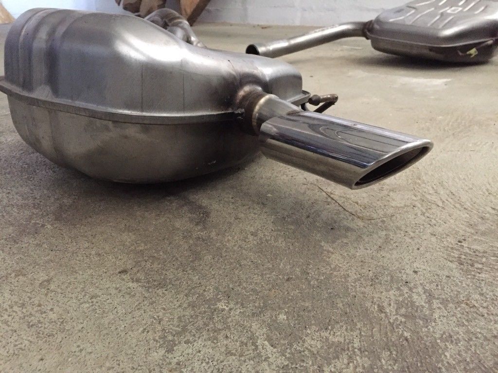

    Leider gibt es den Marktplatz ja noch nicht, daher bin ich so frech und biete hier ab sofort die oben abgebildete, fast neue Duplex-Anlage für eine vFL Limousine zum Verkauf an. Meine Preisvorstellung liegt für Forenmitglieder bei 250,- € zzgl. Versand über Hermes (30,- €) oder Abholung/Übergabe nähe München.
    Trotzdem vielen Dank an Euch, das ihr mir bei der Bestimmung geholfen habt! Jetzt ist zumindest alles klar, auch warum das weder richtig passt, noch richtig gut aussieht. War ja durch die Bank mein Fehler, hätte mich VORHER schlau machen müssen. Wie immer im Leben...
    Danke Cosworth! Ich dachte bislang das die vFL und FL Endtöpfe gleich sind, aber was Du sagst klingt stimmig. Der Verkäufer hat mir auf Nachfrage aber gesagt das die Anlage von seinem Fahrzeug gleich nach Kauf abgebaut und eingelagert wurde und er sich eine Zubehöranlage montiert hat. Er hat einen Mondeo MK4 von 2011. Das hatte ich schon vor dem Kauf gefragt. Nun, es kannn natürlich sein das das nicht stimmt, aber warum sollte er lügen? Der hätte die sicher auch an einen vFL Käufer wegbekommen, vermutlich noch eher als einen Fl Käufer...
    Was ich jetzt nicht gefragt hab ist, ob er einen Turnier oder eine Limousine hat, vielleicht gibts da auch noch Unterschiede?

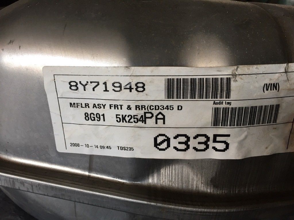

    Die Teilenummer vom Aufkleber lautet 8G91-5K254-PA.
    Wie gesagt, ich war mir garnicht bewusst das sich die Töpfe unterschieden. Dachte die wären für Diesel, Benziner, vFL und FL gleich.
    Habe gestern noch einen FL gesehen, der hatte jedoch nur die kleine Blende und keinen Diffusor, da sieht das nochmal ganz anders aus. Die Rohre wirken viel dicker und man sieht garnicht so das Blenden über den eigentlichen Rohren sind. Sieht eher aus als wären die Blenden die Rohre.
    Ich habe mir jetzt so einen Reparaturhalter bestellt. Da ich den platzieren kann wo ich will, erhoffe ich mir dadurch die Position der Enttöpfe noch etwas nach hinten positionieren zu können, sodass sie so ausschauen wie das Original.
    Die von mir verwendete Verbindungsmuffe von Bosal ist 125 mm lang. Habe mir jetzt nochmal eine mit 200 mm bestellt, die sollte auch noch über das Teilstück passen und dann hätte ich noch etwas mehr Spielraum.
    Im schlimmsten Fall muss ich mal prüfen ob man die Halter an den Endtöpfeb etwas verbiegen kann ohne sie abzureissen.
    Das mit dem hängenden, rechten Endtopf ist wirklich so, hab mir mal etliche Bilder angesehen. Das sollte sich aber auch durch verbiegen den Halters am Topf korrigieren lassen, in Verbindung mit verwindung der Rohre zwischen den Töpfen, die ja über eine Schelle verbunden sind.
    Meine sind auf jeden Fall zu tief drin, sieht doof aus. Sollte das nicht korrigierbar sein, kommen die alten wieder drunter oder ich kauf mir was ganz anderes...

    Ja, also zumindest sieht man Deine Rohre deutlich überstehen. Bei mir ist es genau umgekehrt, die Rohre sond so weit zurück wie Deine rausstehen. Ich denke mal das die Enttöpfe beim vFL und FL gleich sind.
