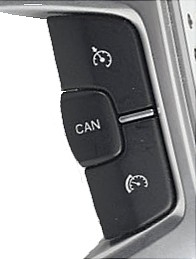

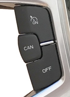

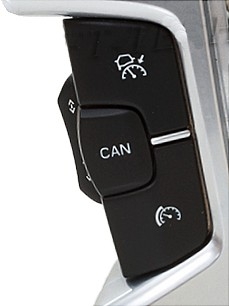

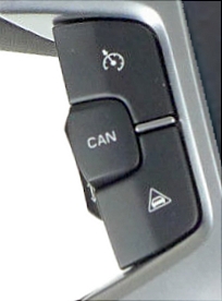

Ein Bild sagt mehr als tausend Worte... also
Standard-Tempomat (bei vFL und FL gleich):
Die Variante mit festem Geschwindigkeitsbegrenzer (vFL und FL gleich):
Oben ist immernoch der Tempomat (Tachopiktogramm mit Pfeil) und der BegrenzerJetzt gibt es noch diese beiden hier:
ACC v1)
ACC v2)
Wenn ich Spike richtig verstanden hab ist die "ACC v2" (Dreieck-Piktogramm mit Fahrzeug) mit ACC aber ohne Geschwindigkeitsbegrenzer. Da sitzt der Standard-Tempomant nach wie vor oben links. (vFL und FL gleich?)
Und "ACC v1" wäre dann die Variante mit allem ("pizza con tutto") also mit Standard-Tempomant (oben), Geschwindigkeitsbegrenzer (unten), aber wo und wie aktiviert man ACC? Auch mit der oberen Taste?

Ich denke das die untere Taste , beim Std Tempomaten ist es OFF, ja alternativ immer die Speedlimitertaste ist und das man ACC rein mit den Wippen aktiviert?!

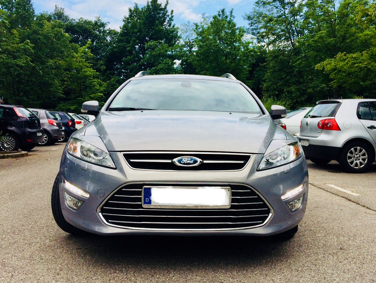

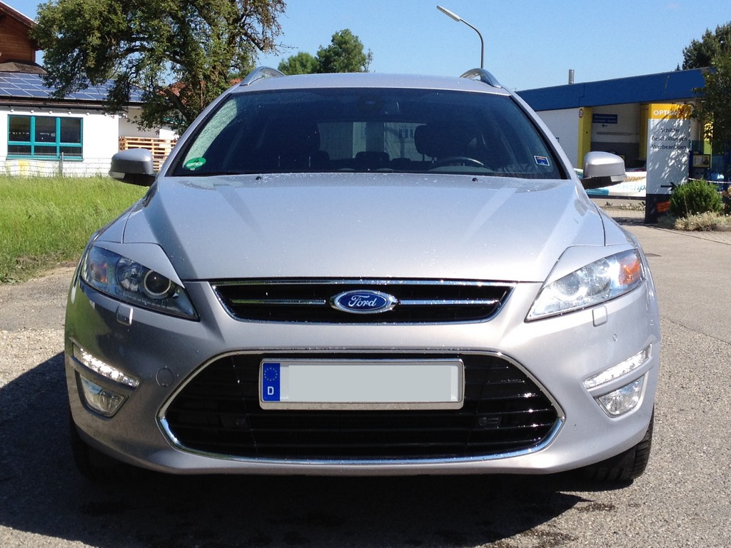

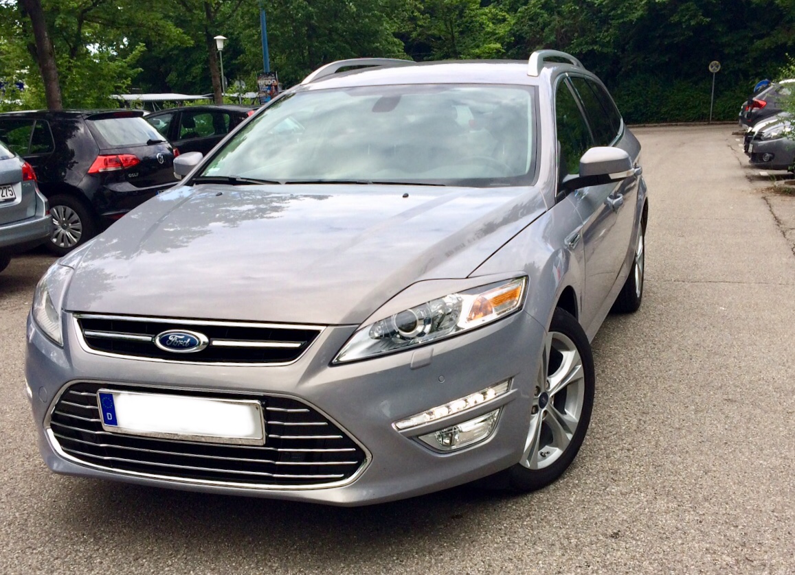

Grill wurde eingebaut und ich bin sehr zufrieden, sieht geil aus
Der Mechaniker der ihn eingebaut hat (wurde im Rahmen meiner Schadensreparatur gemacht) meinte auf Nachfrage von mir das er perfekt reingepasst hat und auch sonst von der Qualität her nicht von einem Original zu unterscheiden sei. Kann den Engländer aus meinem Beitrag oben also ausnahmslos empfehlen. Preis ist super (51,-€ !!!), Versand zügig (4 Tage). Wenn jetzt der Chrom nicht im nächsten schon abplatzt hat sich die Sache gelohnt
Die Original PDC Halter haben auch gepasst, auch wenn leider keine hochglanz lackierten mehr erhältlich waren und jetzt die matten eingebaut wurden. Sieht super aus finde ich, aber seht selbst!
Vorher => Nachher

Heisst das man hat entweder Speedlimiter oder ACC, nie beides?
