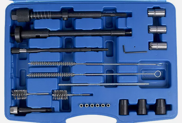

    Ich rätsele immer noch was ich mir für den Glühkerzenwechsel noch zulegen muss? Als Löser nehme ich ja WD40, als Lösewerkzeug habe ich einen Drehmomentschlüssel und eben diese Langnuss. Könnte sein das das schon reicht, weil ja einige aus Erfahrung sagen das die nicht so bombig fest sitzen beim Q4BA/KNBA. Also sollte der Kauf eines speziellen Vibrationsschraubers für Glühkerzen nicht erforderlich/sinnvoll sein.
    Wichtig ist aber noch die anschließende Reinigung wenn die Dinger mal draussen sind. Hier hatte ich ja schonmal gefragt ob Ahle oder Bürste. Eine Ahle wäre wohl besser wenn wirklich extreme Anbackungen da wären, sonst müsste ja eine Bürste ausreichen?
    oder auch für Akkuschrauber:
    Oder doch so ein kompletter ein Reinigungssatz um auch den Kerzensitz ordentlich sauber machen zu können?

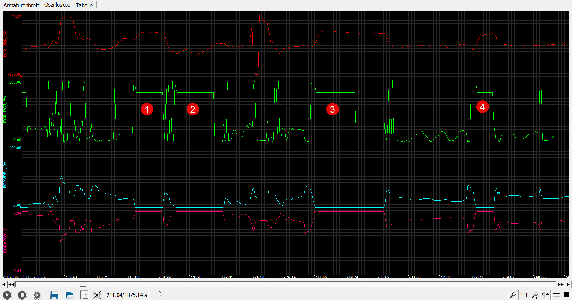

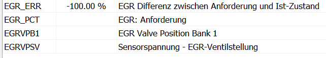

    Das PCM fordert mit EGR_PCT einen Öffnungswinkel für das AGR-Ventil an. An den markierten Stellen sieht es für mich so aus als wolle das PCM das Ventil aus dem vollständig geschlossenen Zustand öffnen, anfangs tut sich auch kurz etwas, aber dann klebt der Öffnungswinkel für eine gewisse Zeit fest, bis er dann doch auf macht. Der Parameter EGR_PCT ist sicher von der zurückgemeldeter Position und anderen Faktoren abhängig (Differenzdruck/MAF, usw.). Wenn das Ventil über den Poti der Anforderung nicht folgt, scheint das PCM seine Anforderung nicht mehr zu ändern, vielleicht um den Motor im AGR nicht zu überlasten? Erst wenn der Sensorwert sich wieder ändert, ändert das PCM auch seine Anforderung. Das kann man ganz gut erkennen:
    So wie in diesem markierten Bereich würde ich erwarten das es arbeitet, wenn alles in Ordnung ist:

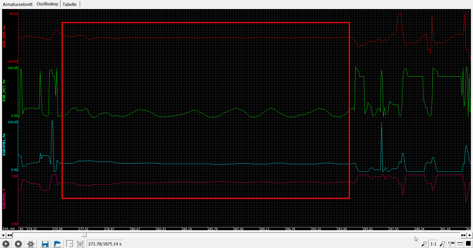

    Der P0490 bedeutet nach meinem Verständnis das das AGR in einer Position (geschlossen oder geöffnet) fest steckt. Das PCM gibt einen Bewegungsbefehl, sieht aber am Sensor (Poti) keine Änderung. P0489 wäre ja dasselbe Problem nur mit "- Niedrigpegel". Die Frage wäre noch was Hoch/Niedrig im Bezug auf die Klappenposition bedeutet.
    Vielleicht ist es auch die hohe Flatline vor der niedrigen wo der DTC geworfen wird, das kann man so in echtzeit garnicht beurteilen. Also EGR_PCT fest im HIGH-LEVEL... würde ja passen.
    Offensichtlich ist es nach kurzer Zeit dann wieder komplett in die andere Richtung gefahren. Also klebt es vielleicht? Wäre auch nachvollziehbar im geschlossenen Zustand, das es nicht immer direkt aufgeht. Aber auch umgekehrt, das es aufgrund von Ablagerungen nicht ganz zu geht.
    Auffällig ist ja das das immer beim Wechsel in den Schubbetrieb passiert. In diesem Zustand wird ja kein Kraftstoff mehr eingespritzt (Verbrauchsanzeige geht auf 0.0l/km) und ich vermute das in diesem Zustand das AGR vollständig geschlossen sein soll. Es findet ja keine Verbrennung mehr statt und sonst würde sich möglicherweise das NOx überall anlagern. Vermutlich gibt das PCM den Befehl dazu, sieht aber am Poti keine Änderung (immer noch komplett offen) und so kommt es zum DTC. Kurze Zeit später geht die Klappe dann doch zu und scheinbar von diesem Zustand auch normal in den Regelbetrieb.
