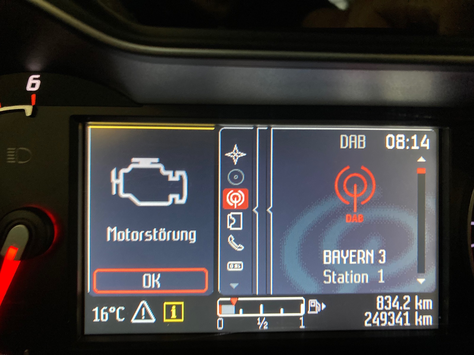

    Es fing im Urlaub langsam an, nur im hochtourigen Schubbetrieb kam plötzlich
    Die MIL ist aus und ein Leistungsverlust war nicht zu verspüren, Klimabetrieb und Tempomat funktionierten einwandfrei. Nach kurzer, normaler Fahrt ging der Fehler wieder weg.

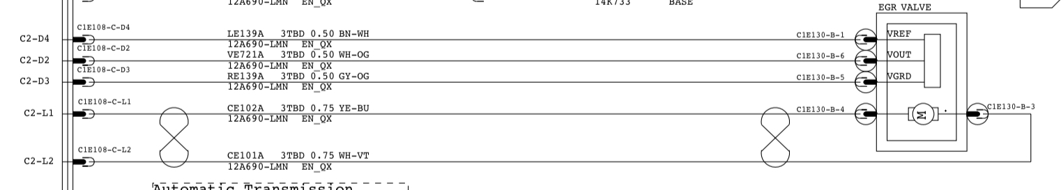

    Nun, wieder zuhause ist das Problem fast permanent. Habe diesen DTC ausgelesen:
    Ist wohl eher nicht wie anfangs gedacht die Lambdasonde sondern das AGR. die Motorsteuerung (PCM) kann das AGR nicht mehr elektrisch verstellen. Stellmotor defekt, klappe blockiert, Stecker korrodiert, Kabelbruch, ...
    Ich werde wohl erstmal VREF am Stecker messen, das müssten 5V sein. Dann das VOUT, das sollte irgendwas zwischen 0V und 5V sein. Und mal prüfen ob der Motor Spannung bekommt, bzw. kann ich den auch mal durchmessen.
    Am wahrscheinlichsten dürfte ja sein das das Ventil zugesetzt ist und sich die Klappe nicht mehr bewegt... bei 250tkm müsste das sicher mal gereinigt oder erneuert werden.

    Wie es immer ist... im Urlaub, ohne ELM und Laptop bei der Hand auf den schönen Hochstraßen des Schwarzwaldes, gleiches Problem wie hier beschrieben. Im Schubbetrieb, also vom Berg rollend, sobald die Drehzahl über ca. 2.300 u/min geht kommt "Motorstörung". Geschwindigkeit ist egal, Drehzahl macht es aus. Sonst aber nix, volle Leistung, Klimabetrieb, alles ok. Der Fehler verschwindet wenn man wieder Gas gibt nach kurzer Zeit. Habe jetzt knapp 250.000 km auf der Uhr und ja, 2.2er Diesel.
