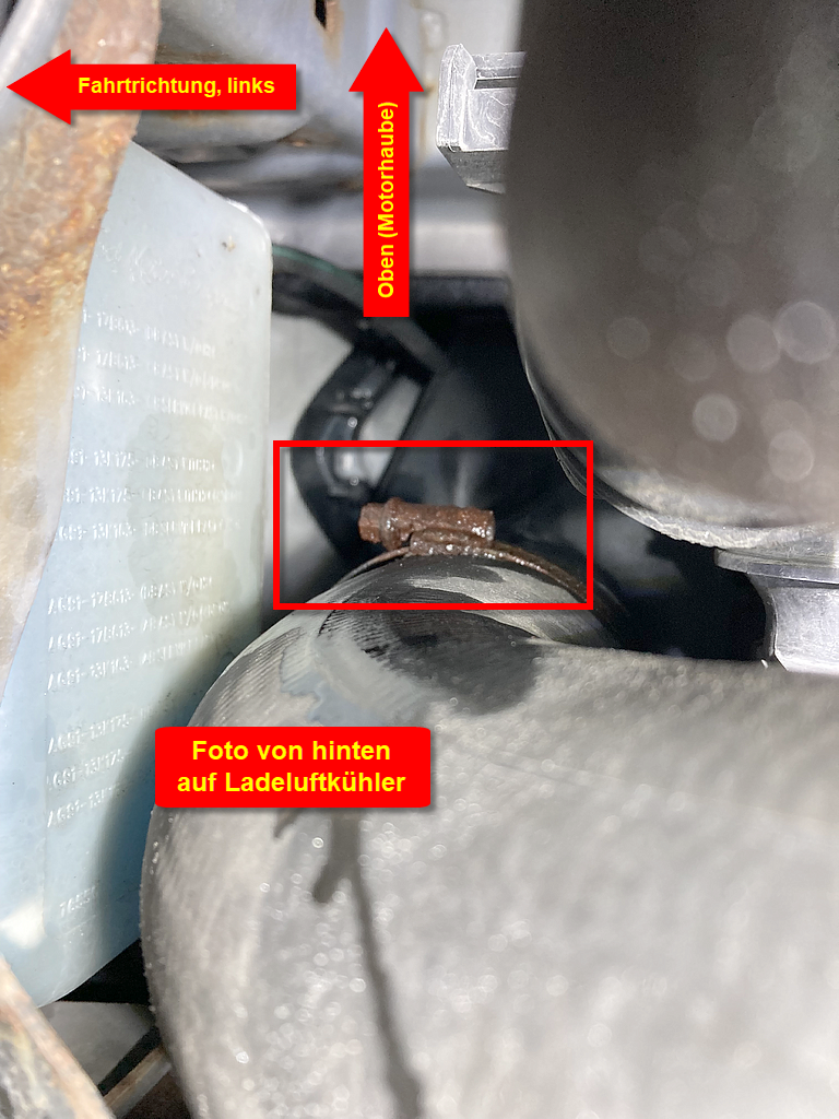

    Neben dem Unterbodenschutz (Pappe) muss auch der vordere Unterfahrschutz (Plastik) ab, sonst kommt man nicht am Ladeluftkühler an die Schelle. Hier mal ein Bild von hinten, da ist aber so wenig Platz das man nichtmal einen kleinen Schraubenschlüssel oder Mini-Ratsche ansetzen könnte:

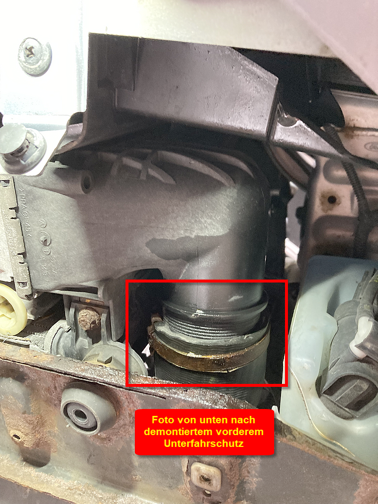

    Es half also alles nichts, Unterfahrschutz musste runter (etwas Fummelei wenn man eine Frontspoiler-Lippe hat weil manche Schrauben dann davon verdeckt sind). Danach habe ich die Schelle mit der Kneifzange geknackt, denn so wie sie positioniert war, kam man auch von unten nicht dran:

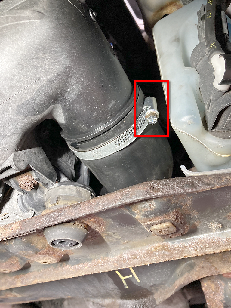

    Die neue habe ich so eingebaut das die Schraube nach unten zeigt, so hat man wenigstens eine reelle Chance die man ohne zu knacken auf zu bekommen:
