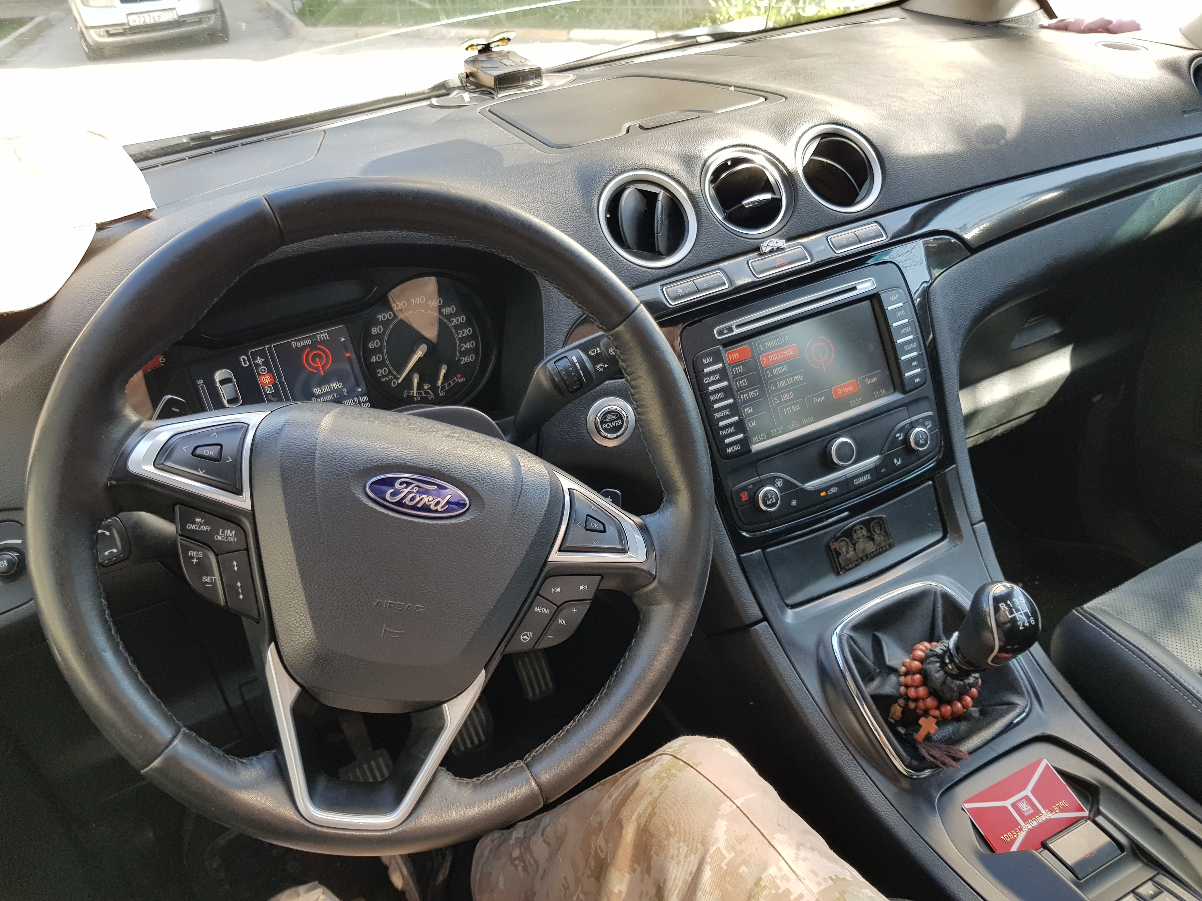

    У меня есть предустановленный, адаптивный круиз, Converse +, Blaupunk, электрический стояночный тормоз, руль Ford 2017 с подогревом и многое другое
    Übersetzung:
    Ich habe vorinstalliert, Adaptive Cruise, Converse+, Blaupunk, elektrische Feststellbremse, 2017 Ford beheiztes Lenkrad und mehr
  • Avto 2006 , 2.0 tdci 143 mmt6

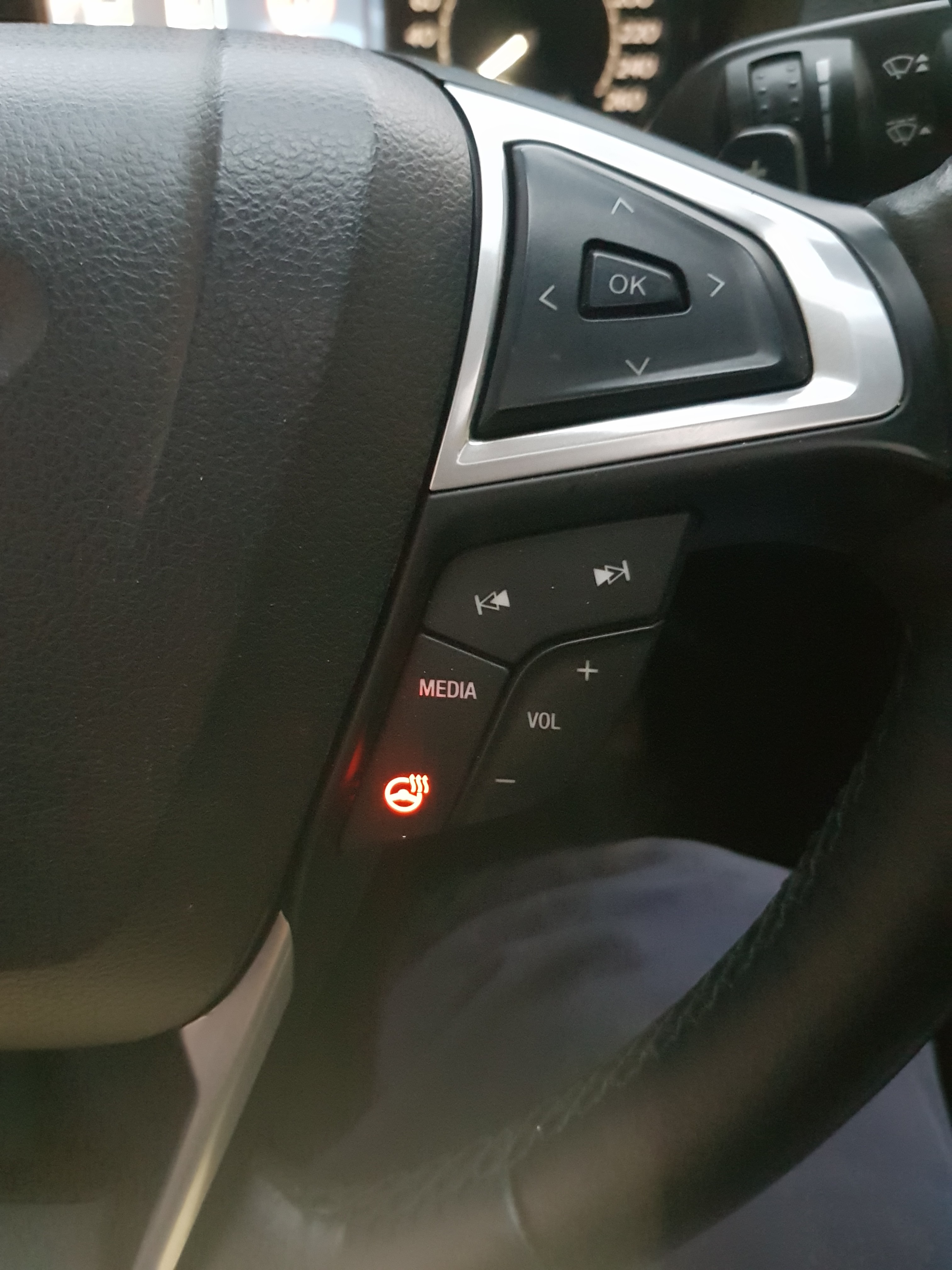

  • Der Einbau des MK5 Lenkrades ist durchaus interessant, auch wegen der Lenkradheizung. Mechanisch kann ich mir das noch gut vorstellen, aber erzählt mal wie das mit der Elektronik war? Ist die womöglich kompatibel? Das wäre mal ein echt cooler Super-Retro-Fit :)

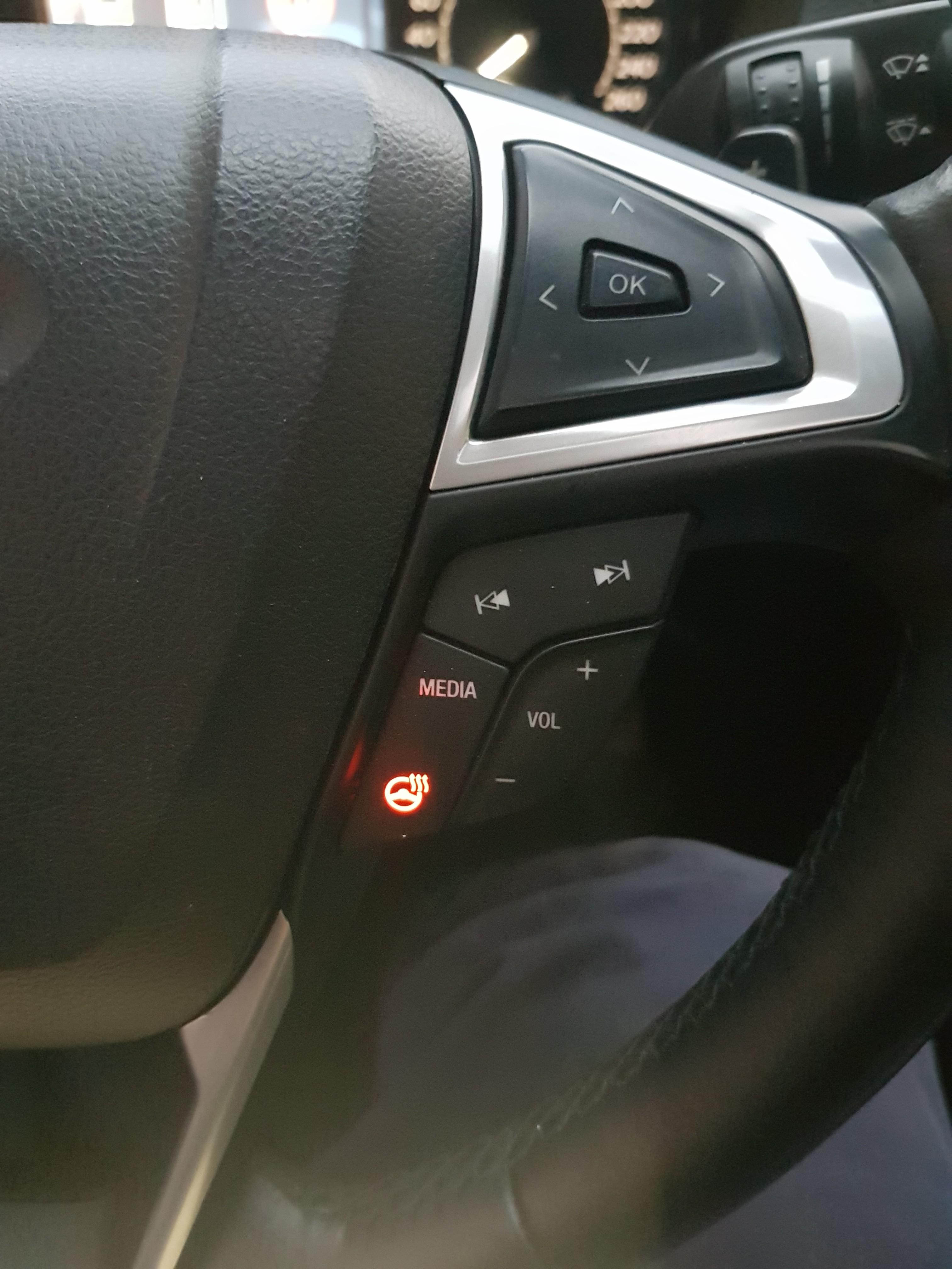

  • Установка рулевого колеса MK5 довольно интересна, в том числе и из-за подогрева рулевого колеса. Я все еще могу представить это механически, но скажите, как это было с электроникой? Это совместимо? Это было бы действительно круто супер ретро подходят:)
    Code

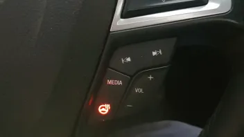

    Я использовал свою собственную схему от Mondeo 4, чтобы изменить сопротивление, кабель рулевой колонки, который использовался с 2017 года
    Übersetzung:
    Ich habe meine eigene Schaltung von einem Mondeo 4 verwendet, um den Widerstand zu ändern, Lenksäulenkabel, das seit 2017 verwendet wird
  • Code
    Кнопка включена, сделана на заказ
    Übersetzung: Knopf inklusive, Sonderanfertigung

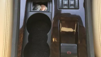

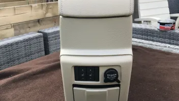

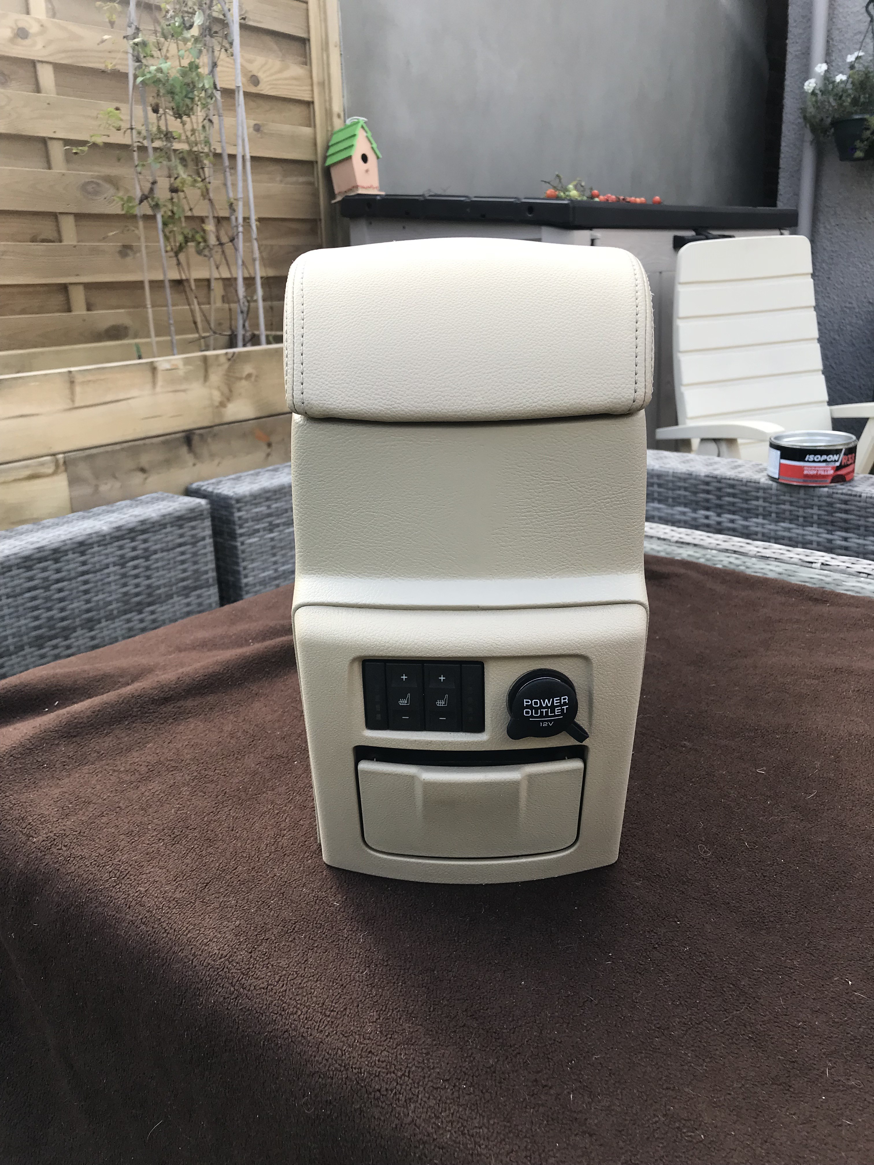

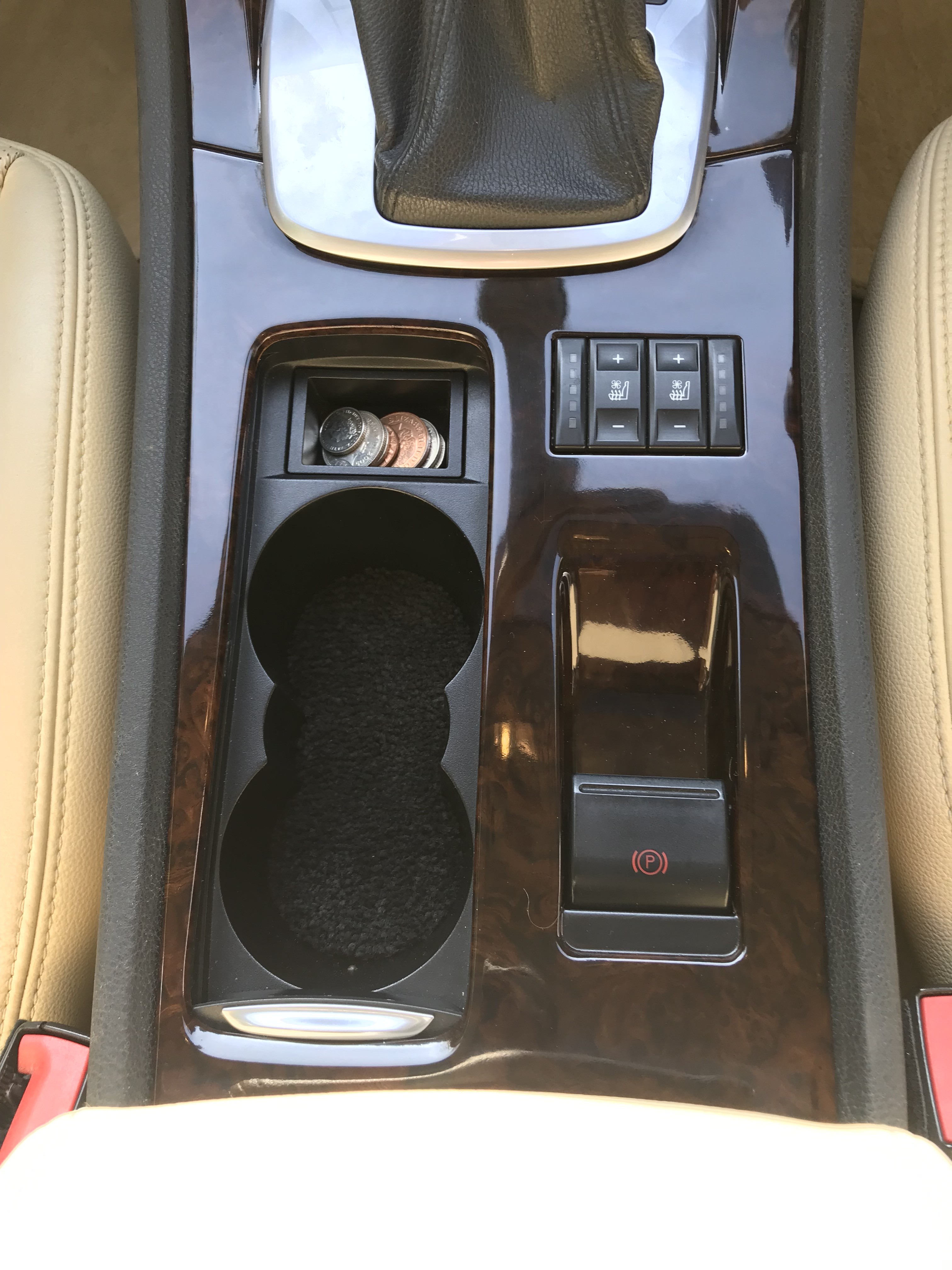

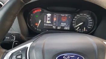

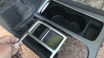

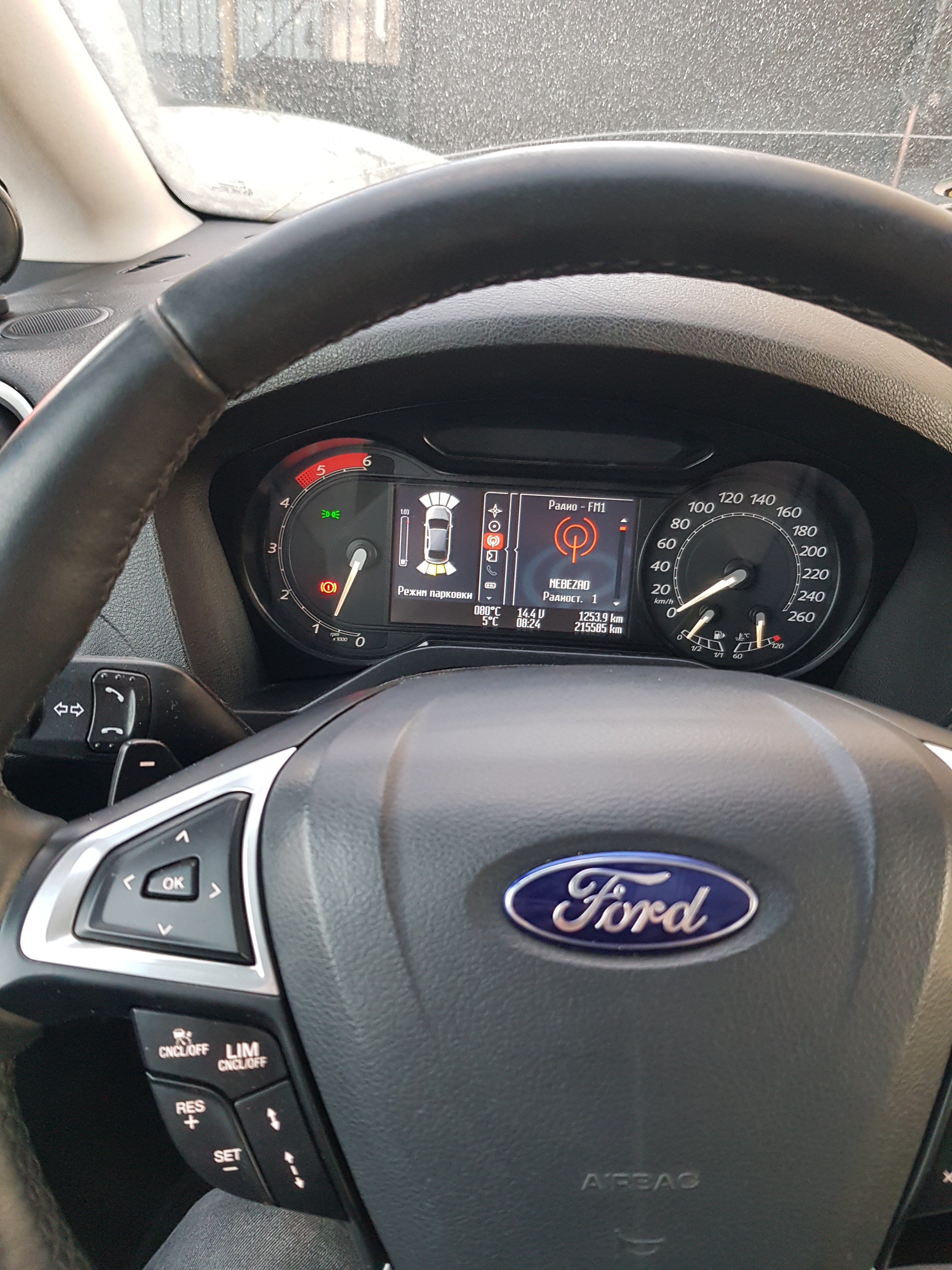

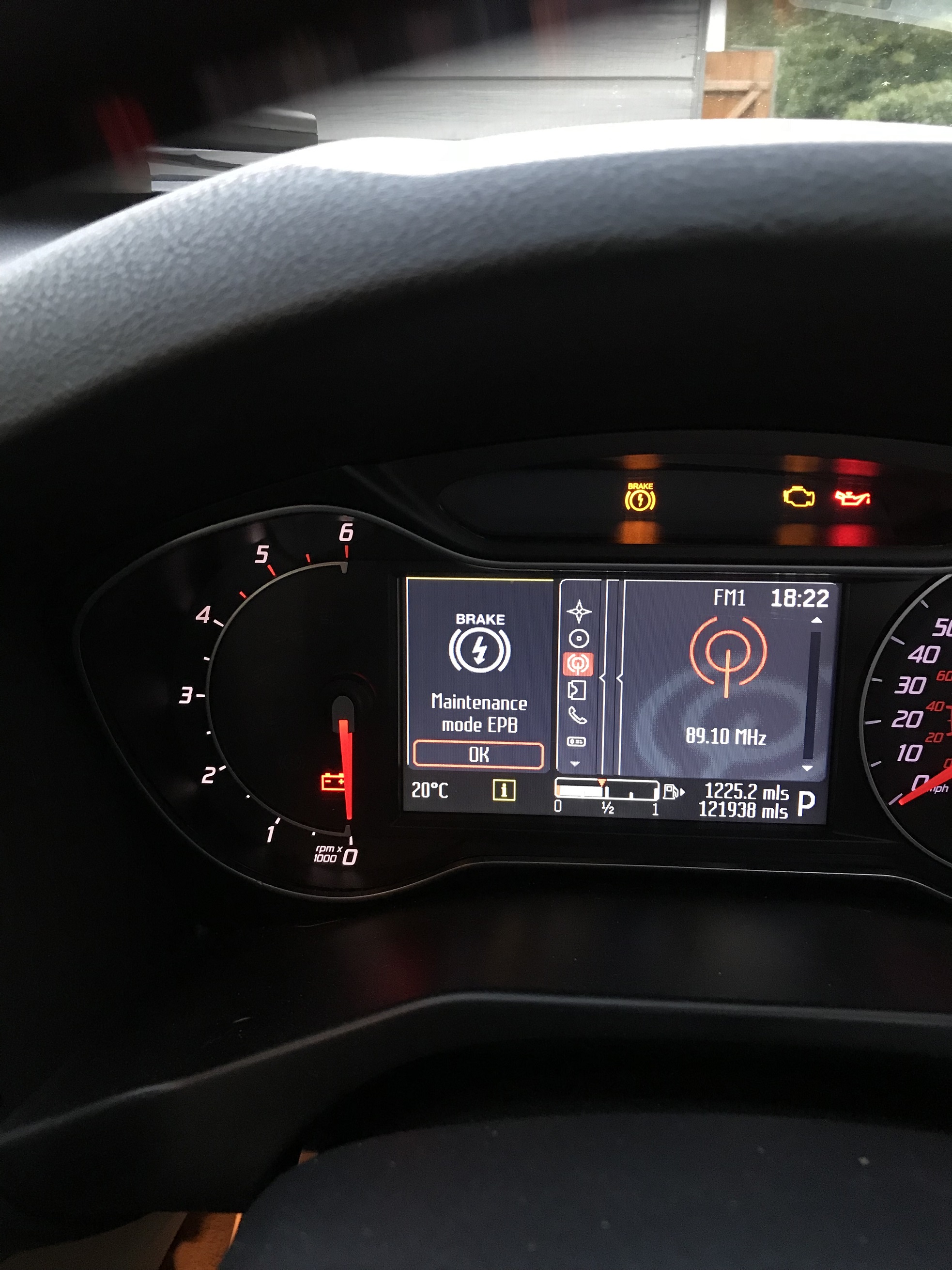

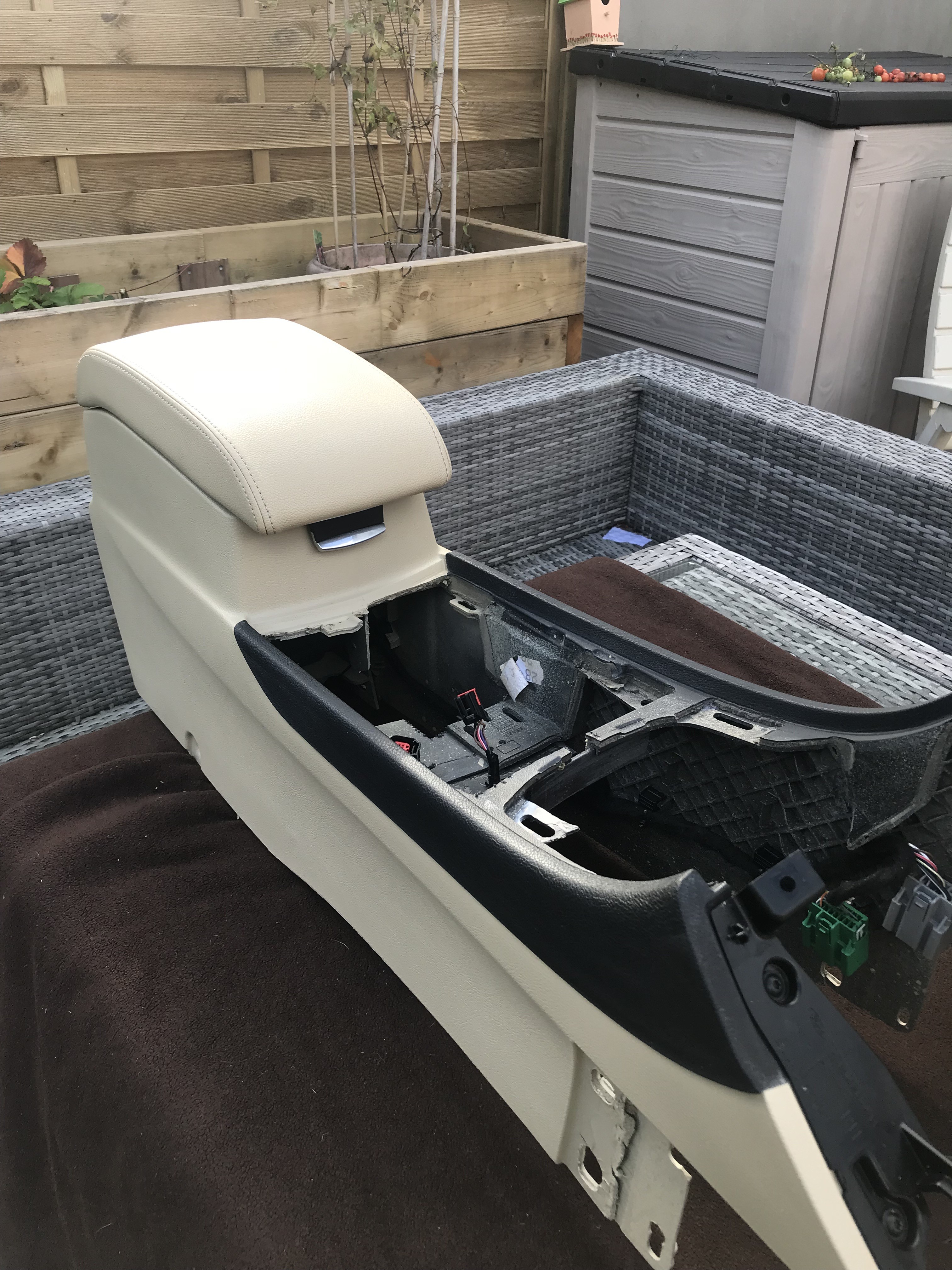

  • Yes, it was me.
    It was quite a job.

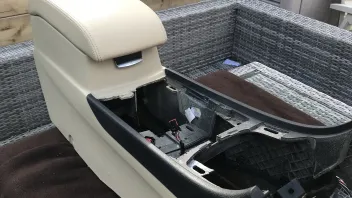

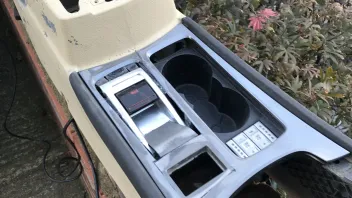

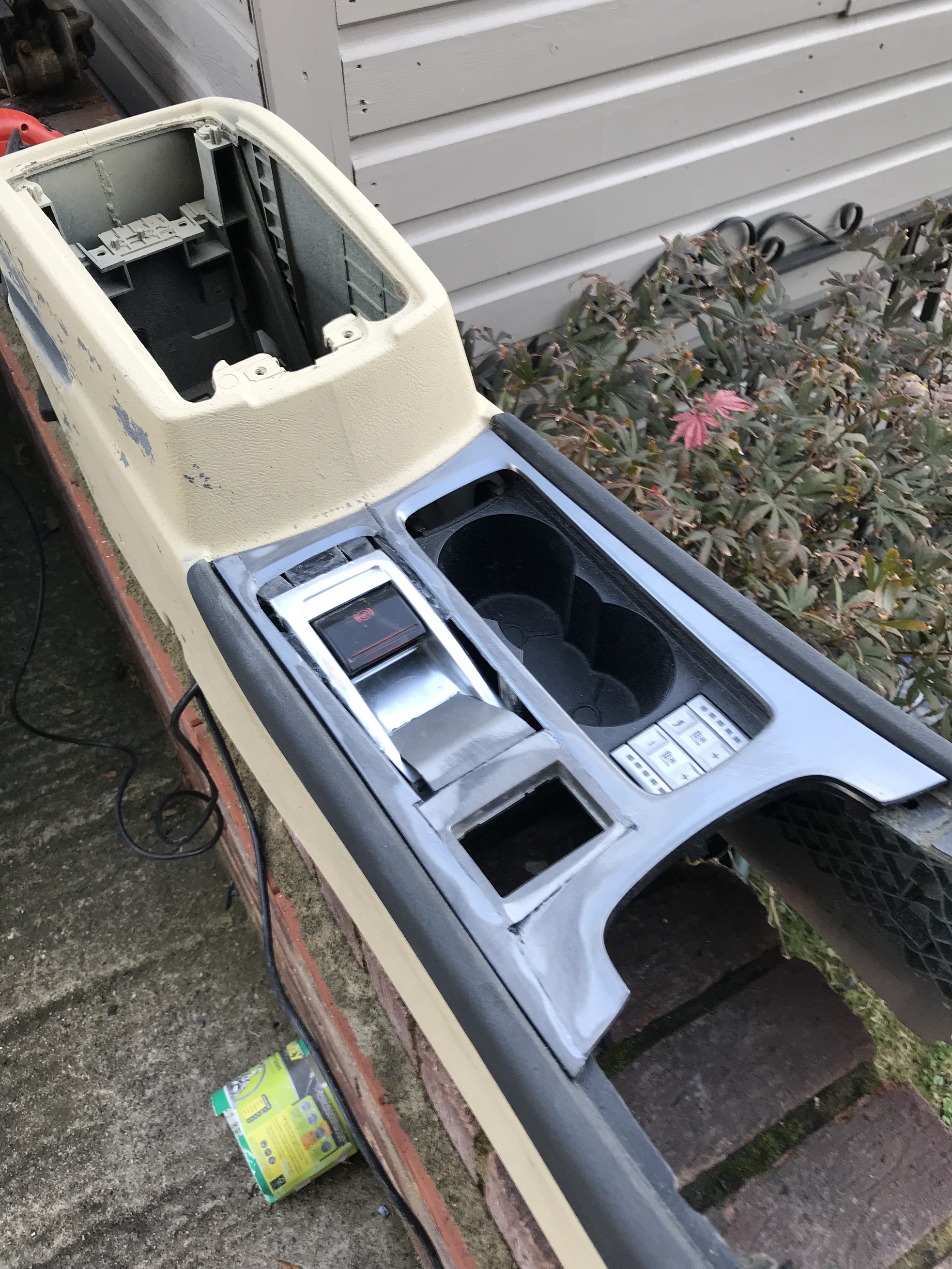

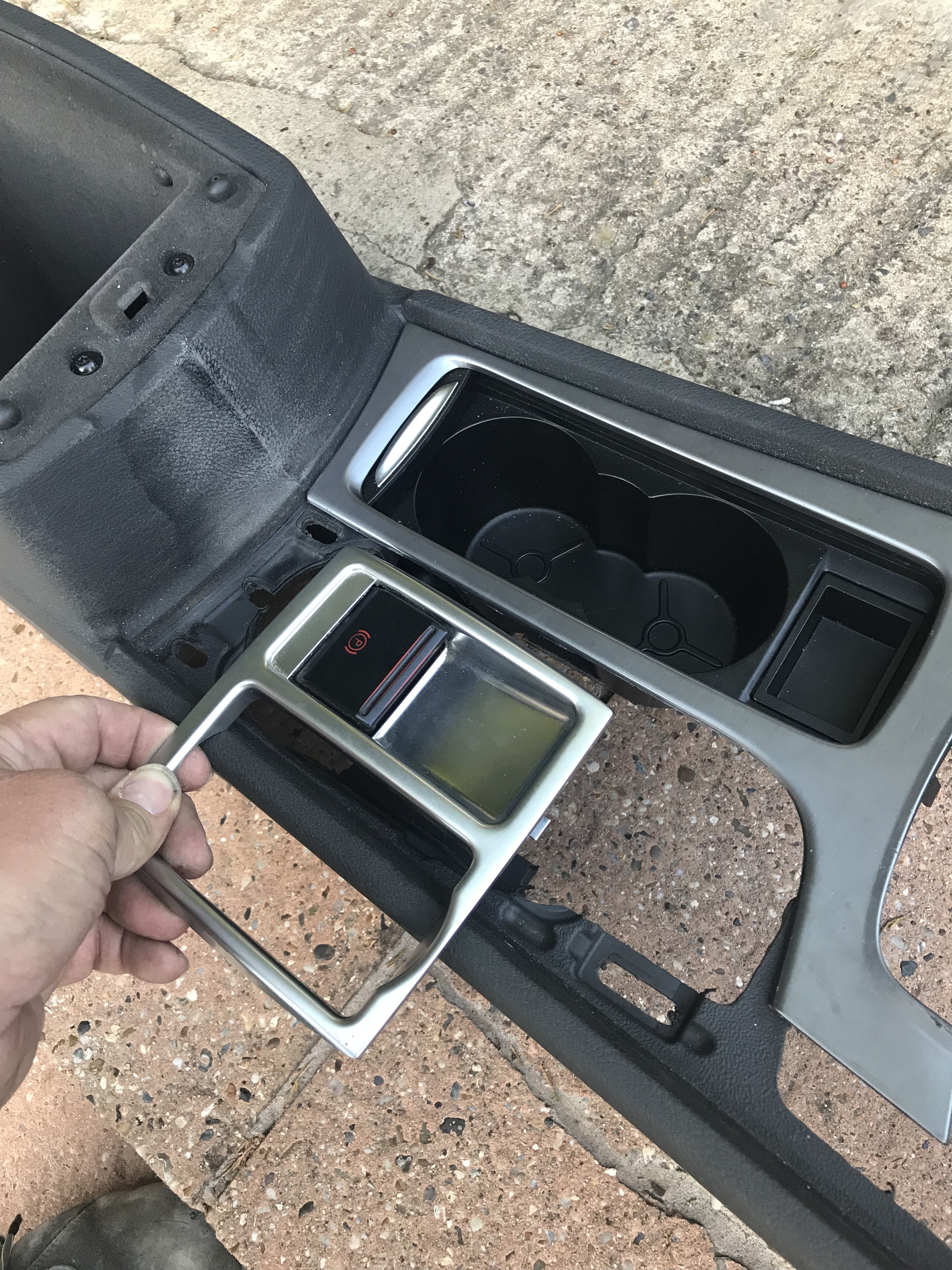

    Easy part was fitting the calipers and wiring. Difficult job was centre console. I bought LHD and RHD consoles, cut them both in half and made a new one. Painted in correct colour. If you look very closely you can see the join, but it's pretty good. Then made the handbrake surround and moved heated seat switch over. Finally got all trim pieces hydro dipped.

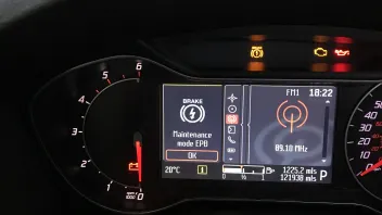

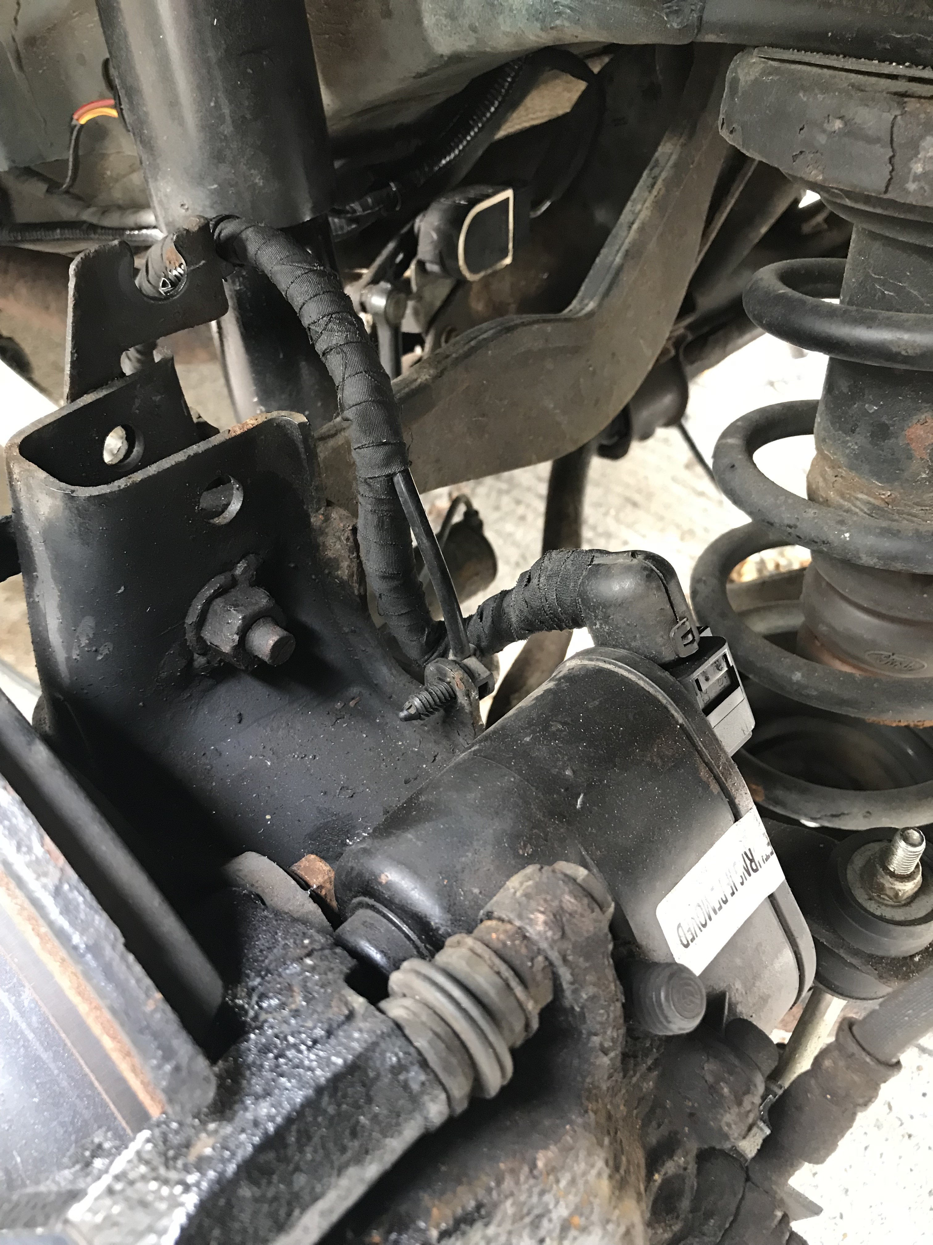

    Very pleased with the whole job. I don't know why EPB was never offered on MK4 Mondeo. It is a fantastic addition, and despite what may people say, very easy to put into maintenance mode for changing pads. Everything works as it should... drive away release, which only works if drivers door is closed and drivers seat belt is fitted, and it won't engage if more than 10 kph
    If I look with Forscan I have 1 DTC "module configuration not complete" but this causes no issues at all, and no warning messages.

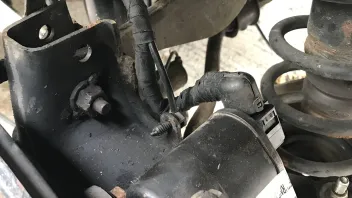

    The calipers are not the old, Focus type calipers with a motor and cable. They are just calipers with the motors built into them, like the newest designs
    Thanks for looking

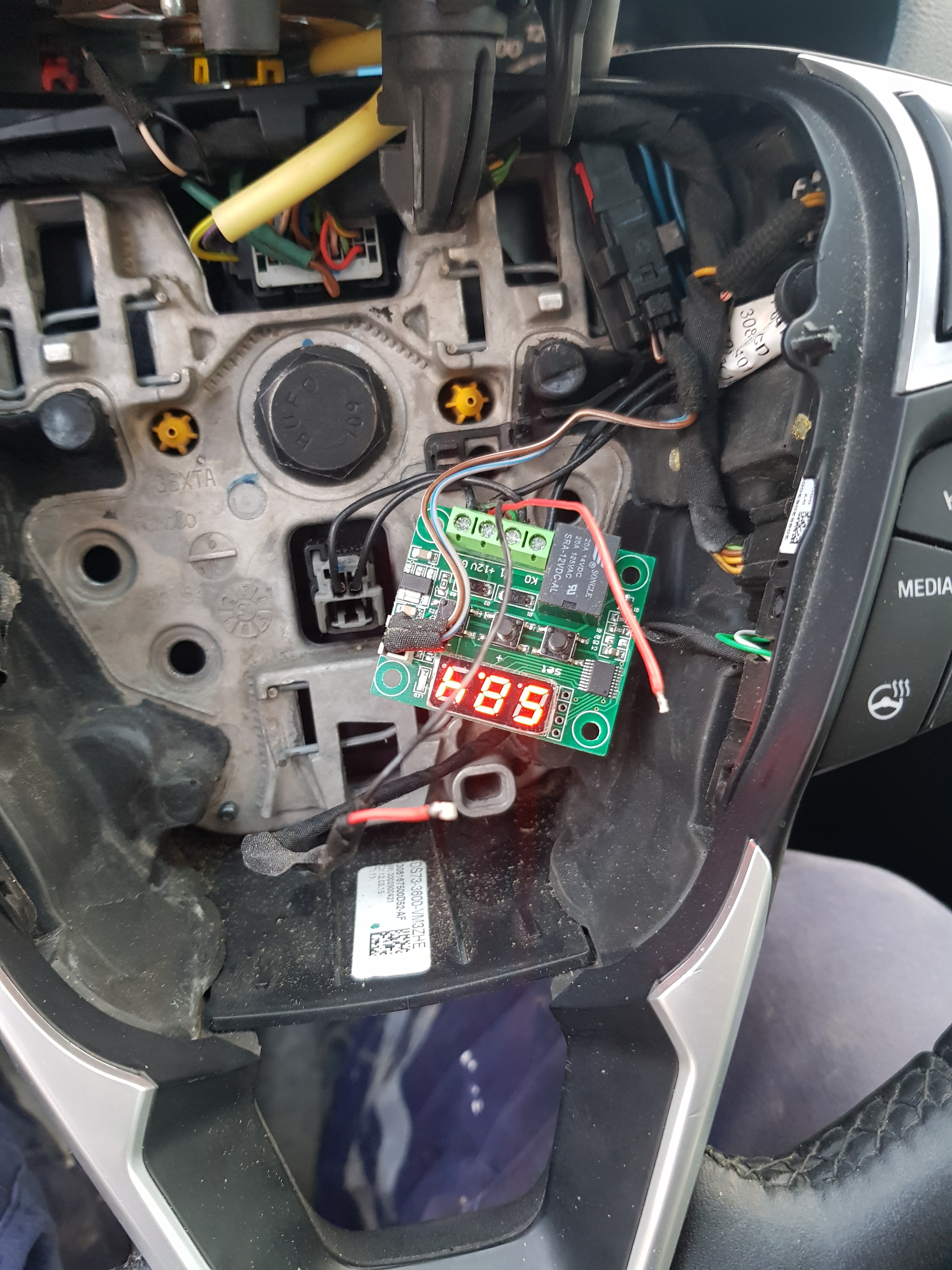

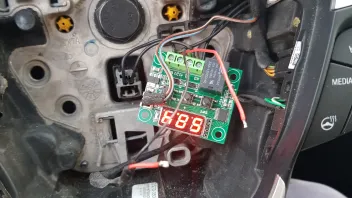

    Контроль температуры руля
    Что вы использовали для дополнительной доски?
    Вы говорите по-английски?
    Was hast du für das Zusatzboard genommen?
    Sprechst Du Englisch?
  • Scheinbar nur russisch:dead:
  • Видимо только русский: dead:
    Code
    Да только на русском
    Übersetzung: Ja, nur auf Russisch
  • Code
    Я использовал регулятор температуры для контроля температуры w 1209
    Übersetzung:
    Ich habe einen Temperaturregler verwendet, um die Temperatur w 1209 zu steuern
