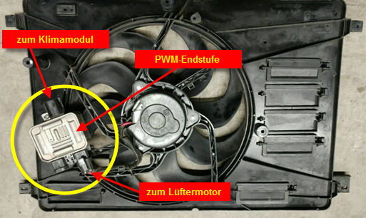

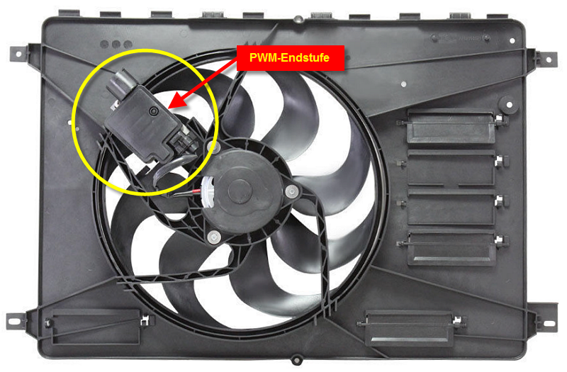

    matthes73 hast Du die 12V Testversorgung am Lüftermotor direkt oder am vorgelagerten PWM Modul vorgenommen?

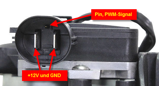

    An der PWM Endstufe ist die Pinbelegung diese
    Jedoch bringt es da nichts einfach nur 12V anzulegen, ohne PWM Signal (=Impulssignal welches die Dehzahl regelt) passiert da nix.
    Also entweder direkt den Stecker vom Motor abziehen und diesen messen (muss niederohmig sein, aber keinen Kurzschluss haben) und testweise, mit Sicherung 10A in Reihe!, bestromen.

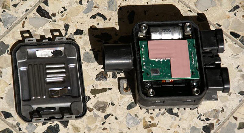

    Wenn der Motor dreht dann ist vermutlich die Endstufe defekt. Das kommt wohl häufiger vor weil sich darin dicke Puffer-Elkos befinden die im laufe der Zeit austrocknen und dann versagt die Endstufe:
