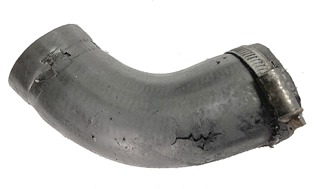

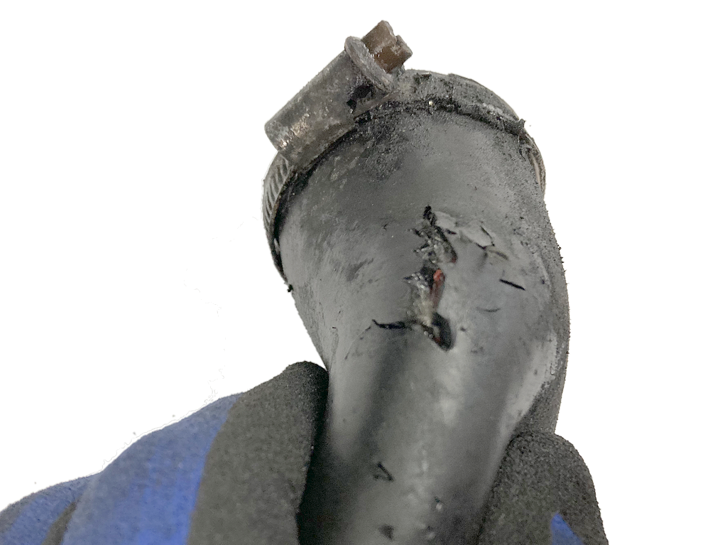

Hab ich auch erst gedacht weil dieser Riss so ganz untypisch anders aussieht wie der beim vorderen Schlauch mal war. Da war es eher ein gerader Strich und hier ist es richtig gezackt. Aber Bisspuren wären dann wohl doch nochmal anders, da würden dann auch Teile fehlen. Ich denke das hier war wirklich Materialermüdung.

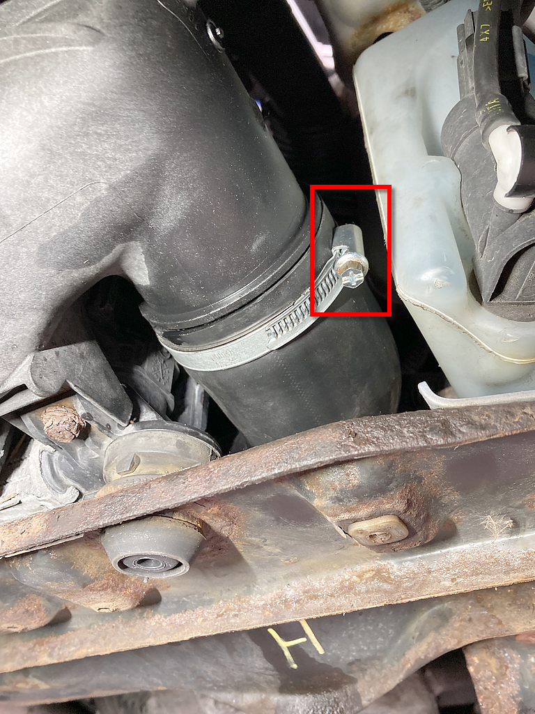

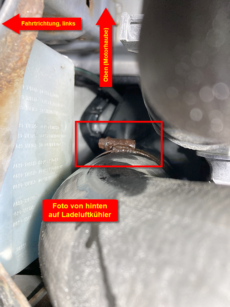

Neben dem Unterbodenschutz (Pappe) muss auch der vordere Unterfahrschutz (Plastik) ab, sonst kommt man nicht am Ladeluftkühler an die Schelle. Hier mal ein Bild von hinten, da ist aber so wenig Platz das man nichtmal einen kleinen Schraubenschlüssel oder Mini-Ratsche ansetzen könnte:

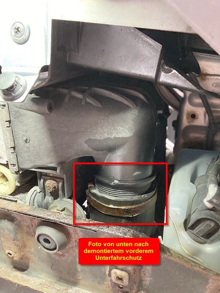

Es half also alles nichts, Unterfahrschutz musste runter (etwas Fummelei wenn man eine Frontspoiler-Lippe hat weil manche Schrauben dann davon verdeckt sind). Danach habe ich die Schelle mit der Kneifzange geknackt, denn so wie sie positioniert war, kam man auch von unten nicht dran:
Die neue habe ich so eingebaut das die Schraube nach unten zeigt, so hat man wenigstens eine reelle Chance die man ohne zu knacken auf zu bekommen:

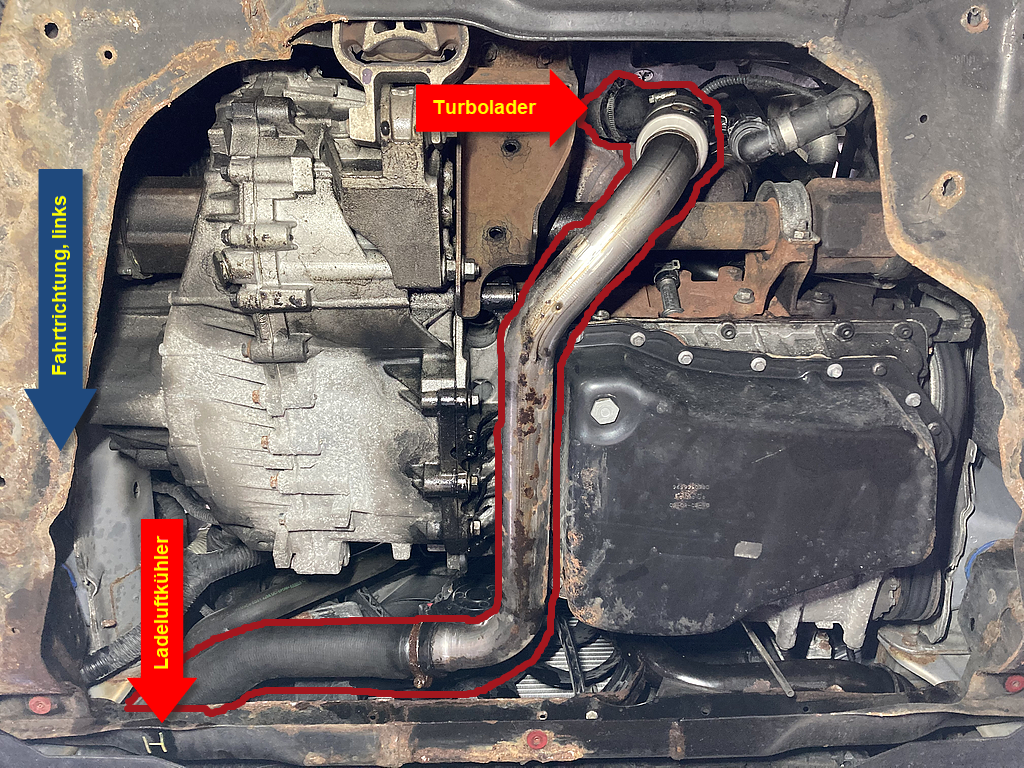

Danach habe ich mir das Stück Schlauch welches vom Rohr das unter dem Motor durchkommt und in den Ladeluftkühler geht (das kommt direkt vom Turbolader) angeschaut. Gefühlt keine Beschädigungen, auch wenn der Schlauch optisch deutlich älter aussieht, weil noch nie gewechselt. Fühlen konnte ich hier nichts, ausbauen leider auch nicht da sich bereits die erste Schelle nicht lösen lies sondern so verrostet war das der Sechskantkopf trotz Turbo-Rostlöser rund wurde
Da kommt man ohnehin eh nur von unten richtig dran.

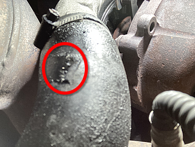

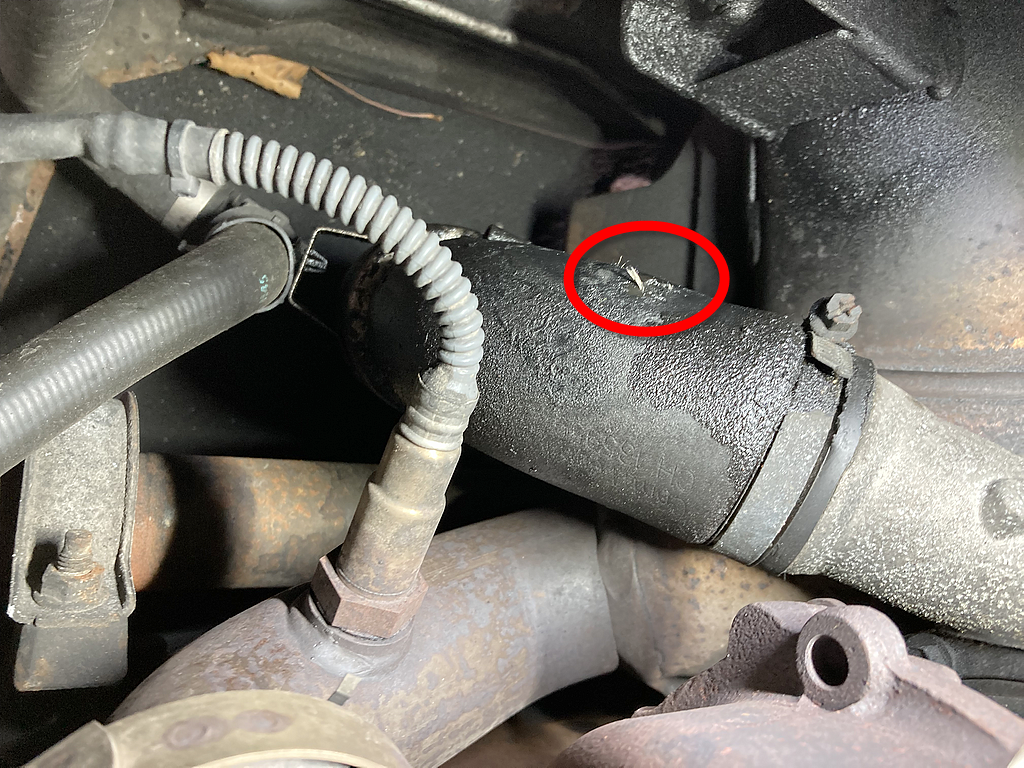

Und erst dann habe ich den Schlauch welcher direkt am Turbolader dran ist und auf das zuvor besagte Rohr geht welches unter dem Motor lang läuft und TATAA genau der war es:
Genau so habe ich das erwartet, schöner Riss/Aufplatzer mit ordentlich Grind drumherum und in Blasrichtung!

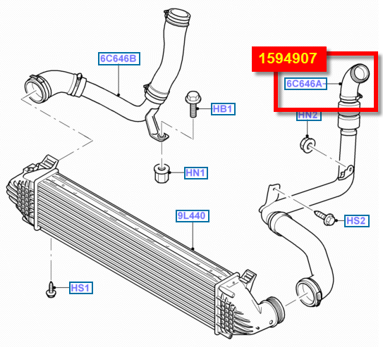

Bestellnummer: 1594907
Teilenummer: 8G91-6C646-A*
Jetzt muss ich mal schauen wo ich nur dieses Schlauchstück her bekomme, denn das ganze Teil für 360,- Mäuse zu wechseln seh ich irgendwo nicht ein...
So, also einzeln gibt es das bei Ford (Original) nicht, nur das ganze Rohr.
