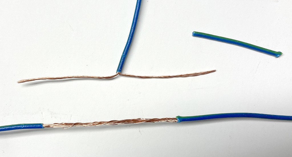

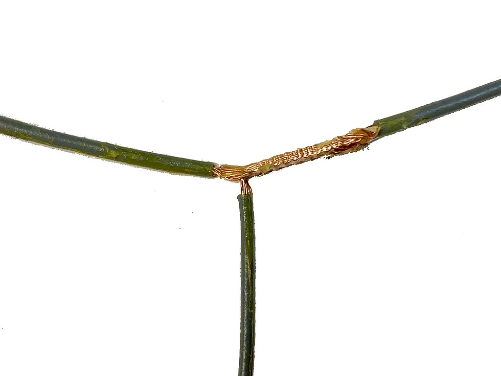

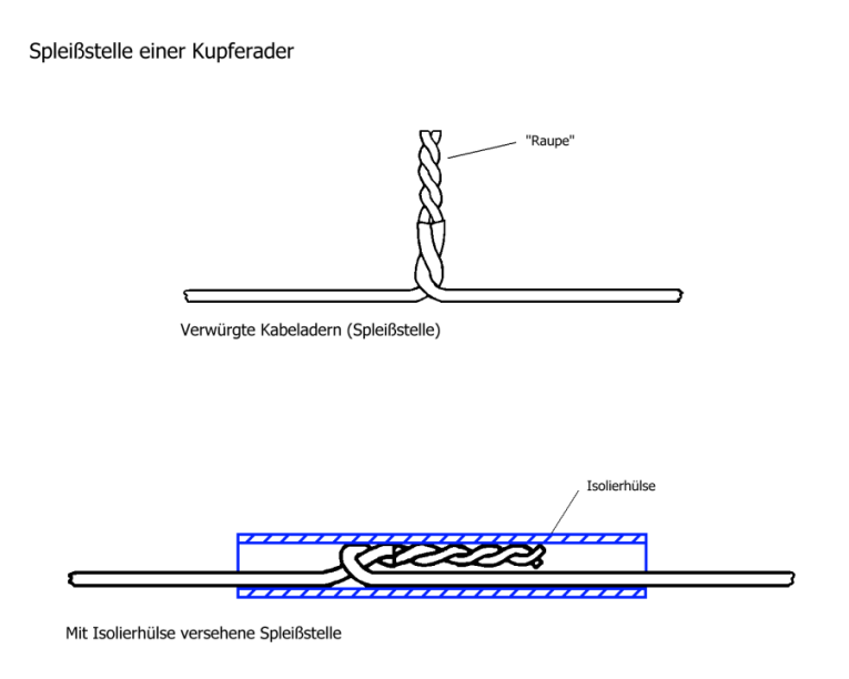

Ein "guter" Spleiß ist mit Hausmitteln garnicht einfach herzustellen. Die Profis machen das so: Die verdrillen die Adren über eine längere strecke und verpressen sie so stark das sie kaltverschweißen:
Das Prinzip kann man adaptieren nur nimmt man dann eine Quetschhülse dafür oder verlötet die Strecke. Wichtig ist, neben einer guten Isolation, das die Leitungen kein "Spiel" haben.

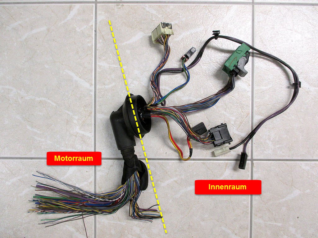

Wenn wir über diesen "Wulst" hier reden dann ist auch so:
In der Tülle ist eine Vergussmasse die unmöglich ist zu lösen, keine Chance in dem vorhandenen Kabelstrang noch einzelne Adern nachzuziehen.
