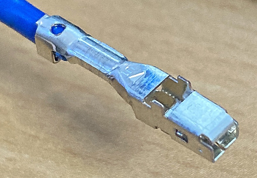

    Es geht halt auch nix über selber schrauben, das ist es ja was uns alle hier vereint :) Hast Du jetzt den Crimp-Satz mal bestellt? Ich habe nochmal geschaut aber leider auch keine wirkliche Quelle für die großen Crimpeimsätze finden können... Evtl. wäre es einfacher sich einen ausgeschlachteten BCM Stecker zu besorgen und dort die Pins zu entnehmen und mit Quetsch/Lötverbindern zu befestigen?
    Da dieser Fehler ja bei Ford grundsätzlich bekannt ist, hatte ich gehofft einen "Reparatursatz" dafür zu finden, aber leider erstmal erfoglos.

    Bezüglich nachverzinnen könntest durch versuchen auf das Kupfer runterzuschleifen, die Korrosion muss ganz weg, dann verzinnen wieder glatt schleifen. Das könnte funktionieren. Mit einem Dremel und entsprechendem Aufsatz kommst Du evtl. besser an die Pin Flächen ran.

    Und ja, es gibt Steckergehäuse zum nachkaufen.
