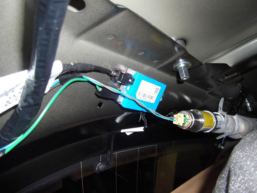

Code: B1D55 - Antennenstromkreis 2.
Weitere Fehlersymptome:
- Stromstärke im Stromkreis über Grenzwertich habe an meinen FL den gleichen Fehler. Die linke Antenne hinten habe ich schon gegen die Blaue mit DAB getauscht , aber der Fehler besteht aber immer noch.
Wo kann ich denn noch nach dem Fehler suchen?
D.H. Du hast diesen DTC? NUR diesen?

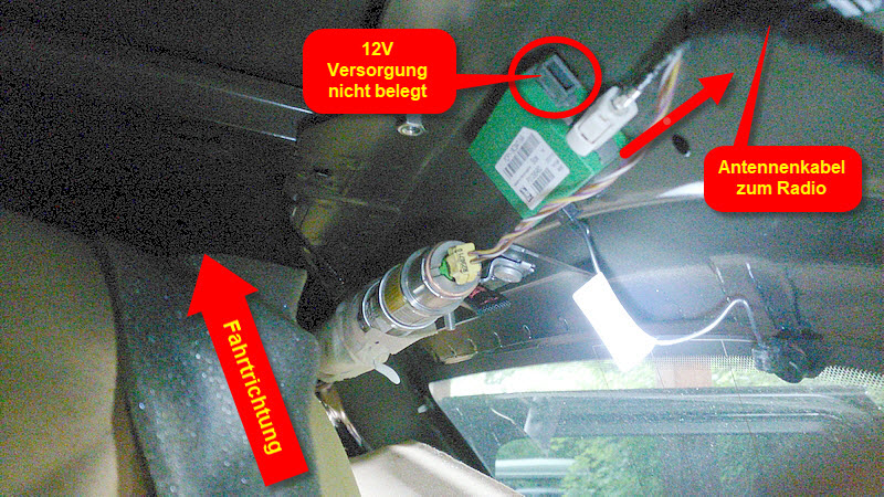

Du hast im FL ja zwei Antennen ab Werk verbaut. Eine pro Seitenscheibe im Kofferraum. Direkt oberhalb befindet sich jeweils ein Antennenverstärker. Einer wird vom Navi über sog. "Phantomspeisung" versorgt, benötigt also keine eigene Stromversorgung, der andere hat im Dachhimmelkabelbaum einen 12V Anschluß.
Wer jetzt "Antennenstromkreis 2" ist kann ich nicht genau sagen, es liegt aber nahe das es sich um den mit der Phantomspeisung handelt.
Wenn Du sagst Du hast den Verstärker von FM auf DAB geändert betrifft das den auf der Fahrerseite. Der ist aber möglicherweise nicht der von dem der DTC kommt.

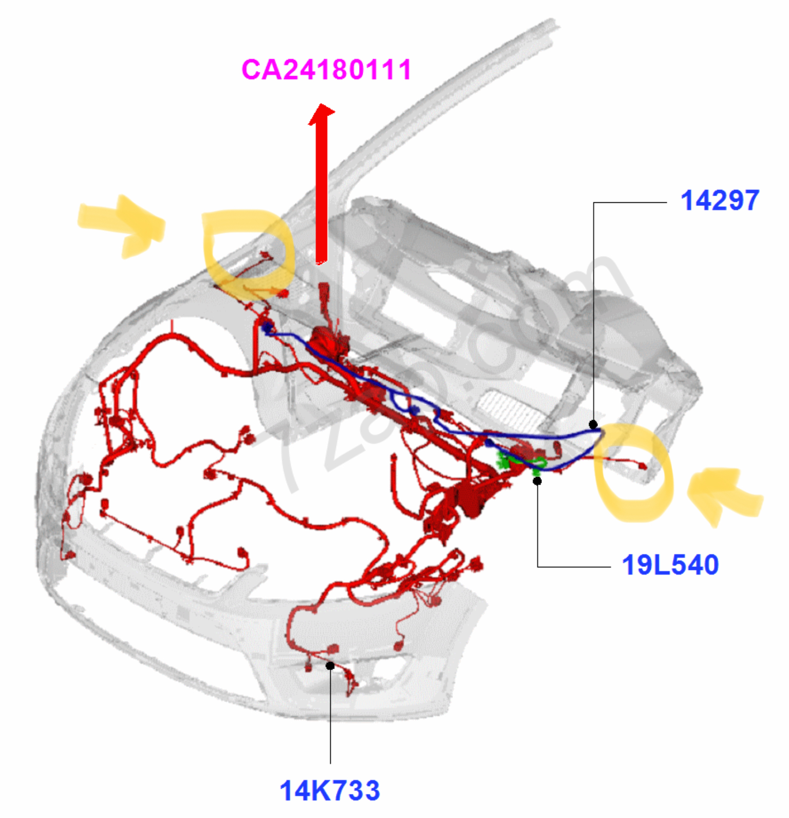

Da kann man zur Not den Nebler ausbauen um dran zu kommen.
Okay ich weiß nun nicht wie groß die Tagfahrleuchten sind, aber sollte dennoch funktionieren.
Um von oben ran zu kommen nutzen die Nebler wohl nichts, denn sowohl TFL als auch Nebler sitzen unterhalb vom Sensor. Da ist die Idee mit dem Scheinwerfer noch die Beste, das probier ich heute mal aus und berichte.
an den vorderen rechten kommst Du gut ran wenn Du den rechten Scheinwerfer ausbaust. Sei froh das es nicht links ist, da ist dank Wischwasserbehälter kein rankommen.
Ok, das werde ich mal ausprobieren, Danke! Ich glaub ich hab noch einen Satz Sensoren irgendwo rumliegen, ansonsten wird ein neuer Bestellt, für 40,- € tu ich da nicht lang rum. Selbstredend wird der defekte (sodenn er denn defekt ist) siziert

Seit vorgestern hat meiner vorderer, rechter, äußerer PDC Sensor einen weg.
Zunächst gab es ständig wirre Signale als ob er ein Objekt sehen würde, gemeinsam mit dem inneren, rechten. Also bei ganz langsamer fahrt und keinem Hindernis.
Seit gestern hat sich das Problem dahingehend geändert das er nun gar keine Hindernisse mehr erkennt, also quasi blind ist.
Dennoch funktioniert das gesamte restliche PDC und Sensor, DTCs sind auch keine hinterlegt.
Interessant, ich kenne das nur anders, das wenn ein Sensor spinnt, das gesamte PDC auf Störung geht.
Optisch hat der Sensor keinerlei Beschädigung. Muss ja ausgerechnet jetzt passieren wo es kalt wird und natürlich den lackierten und natürlich den vorderen wo man fast nicht ohne Abbau der Stoßstange ran kommt und natürlich den auf den am wenigsten verzichten könnte
Vermutlich wird sich das Problem verschärfen und mit genug Pech fällt mir dann bald das ganze System aus.
An ein Kabelbaumproblem glaube ich jetzt eher mal nicht, den hatte ich bei Grill-Tausch vor 1-2 Jahren inspiziert. Ich denke es ist wirklich einfach nur die Sensorelektronik hin.

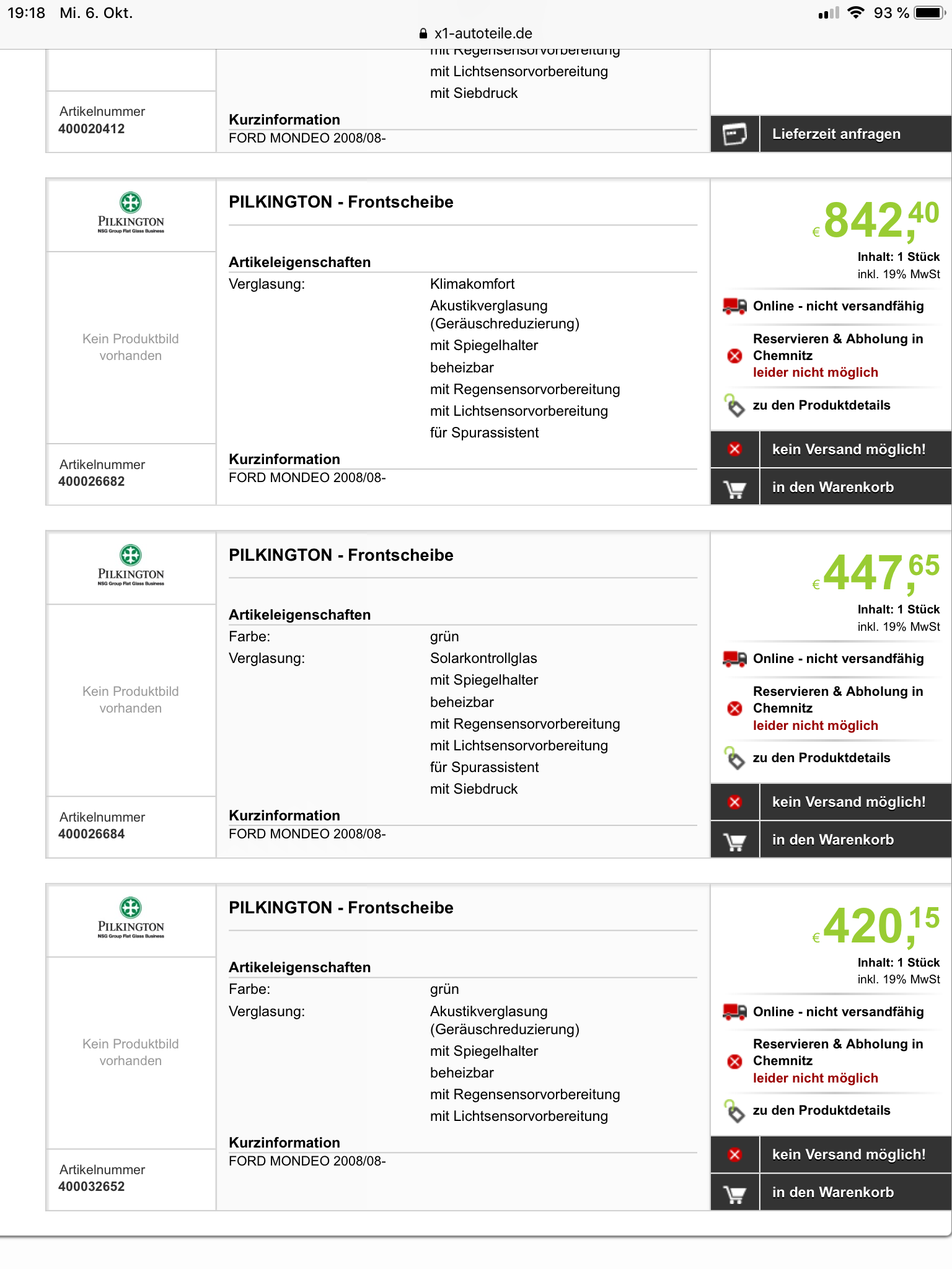

Wenn ich das so richtig sehe wäre das hier meine Wunschscheibe: https://www.autoteiledirekt.de/saint-gobain-16121398.html
- Saint Gobain (=Original Ford)
- Akustikverglasung
- Regensensor
- Kamera
- Grün getönt
- Beheizt
Das wäre ja mal ne Ansage:
Die FINIS dafür wäre entweder die
1821607 (Standard, ohne Solar-Relfect)
oder
1821608 (mit Solar-Reflect)
Direkt von Ford
Die ohne Solar-Relfect kostet bei Ford so runde 700,- € (z.B. https://www.der-ersatzteile-profi.de/search?w=1821607)
Die MIT Solar-Relfect gute 1.000,- € (z.B. https://www.der-ersatzteile-profi.de/search?w=1821608)

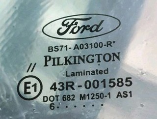

Saint Gobain
Die Saint-Gobain Teilenummer wäre wohl 2402851164 für die Variante ohne Solar-Reflect. Eine mit Solar-Reflect in Grün gibt es scheinbar dort nicht (komisch...) denn die wäre nur in "klar" verfügbar mit der Nummer 2402851062
Pilkington
Die Nummer für
FORD MONDEO 09/2010-03/2013 GRÜN SOLAR AKUSTIK SPIEGELHALTER HEIZUNG SPUR-ASSIREGEN-LICHTSENSORVORBEREITUNG
lautet 400026684 (bzw. 3569AGSCHMVW1U)
Kostet ca. 440€
