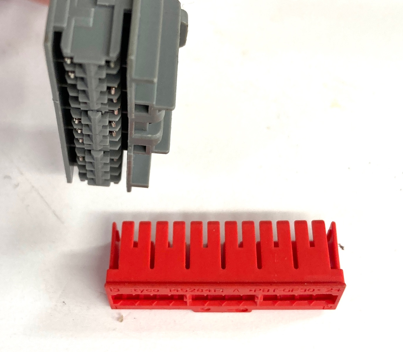

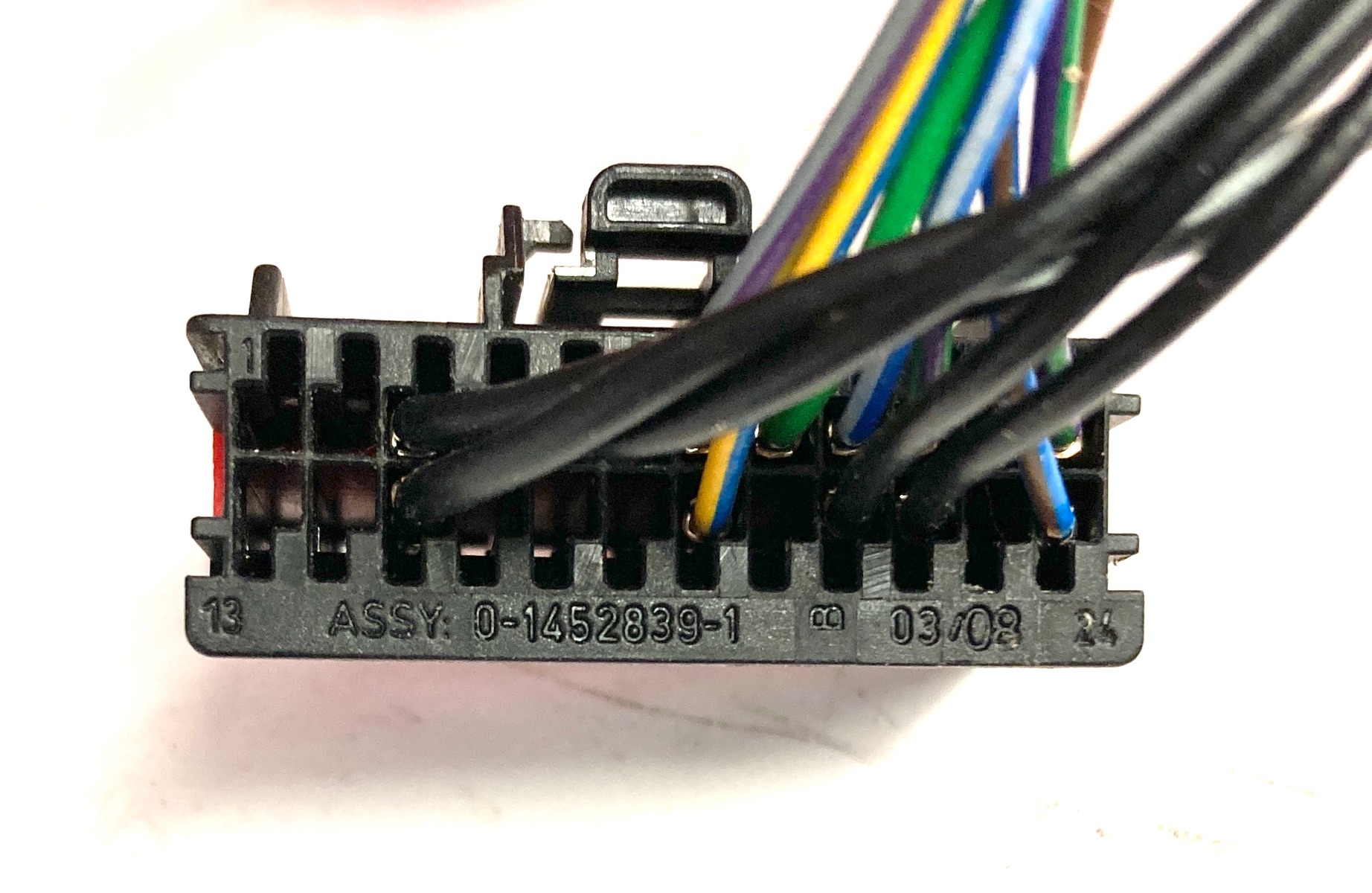

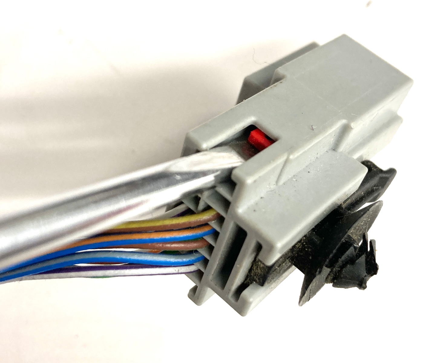

Schade, aber solange die Pumpe nicht gewechselt und die Leitung nicht repariert ist, ist das vorhersehbar. Du hattest den grünen Motorraum-Stecker ja bereits "zerlegt" und die Pins einzeln überprüft, richtig? Immer schön einen nach dem anderen um keinen Durcheinander rein zu bringen. Sollte da einer im Kontakt korrodiert sein muss Du den Pin abschneiden und neu crimpen. Die passenden Pins sind von Tyco TE aus der Serie "GET.64". Da gibt es verschiedene Querschnitte (AWG). z.b. https://www.ebay.de/itm/166313723876 für die dünnen Steuerleitungen oder https://www.ebay.de/itm/155753547356 für dickere Leitungen. Eine passende Crimpzange natürlich vorausgesetzt (ich kann die https://www.amazon.de/Mini-Crimpzang…ref=sr_1_1_sspa empfehlen, die ist günstig und wirklich gut für gelegentliches arbeiten, habe ich auch im Repertoire).

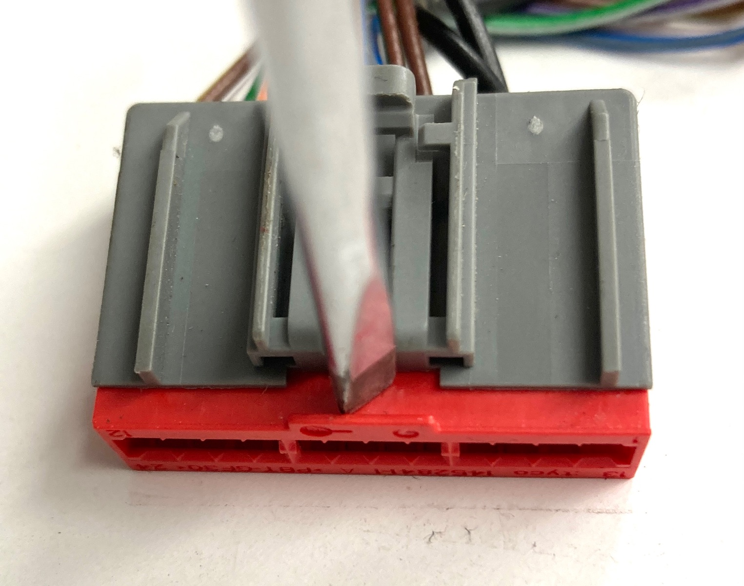

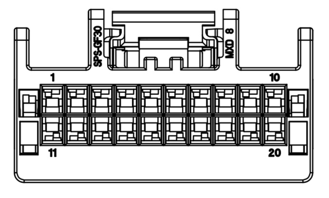

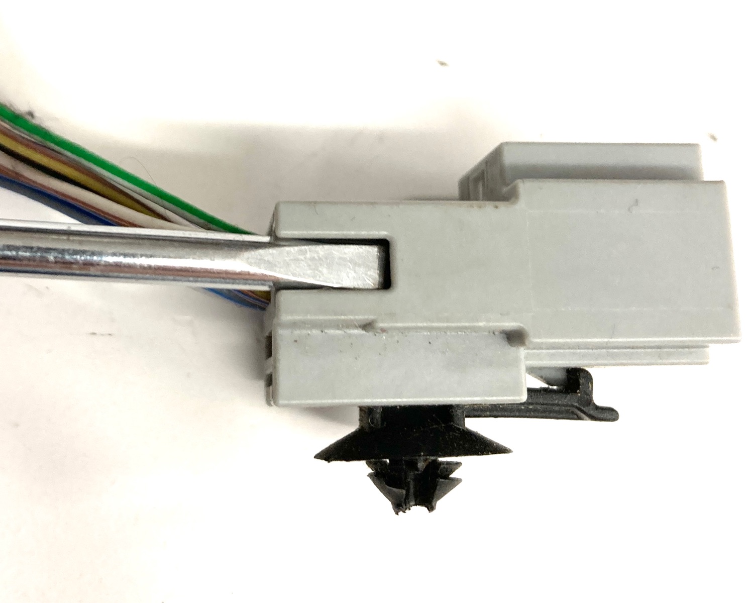

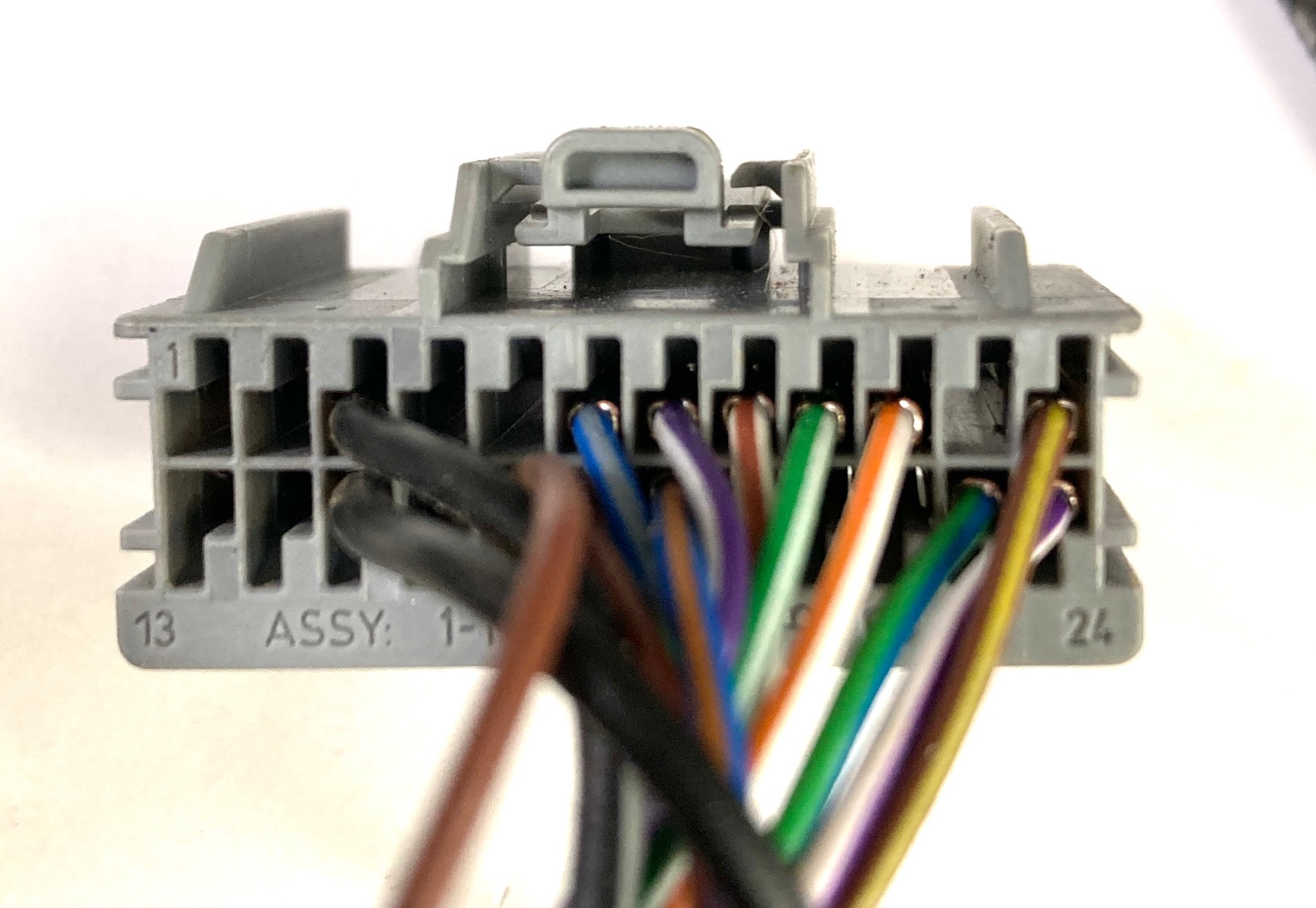

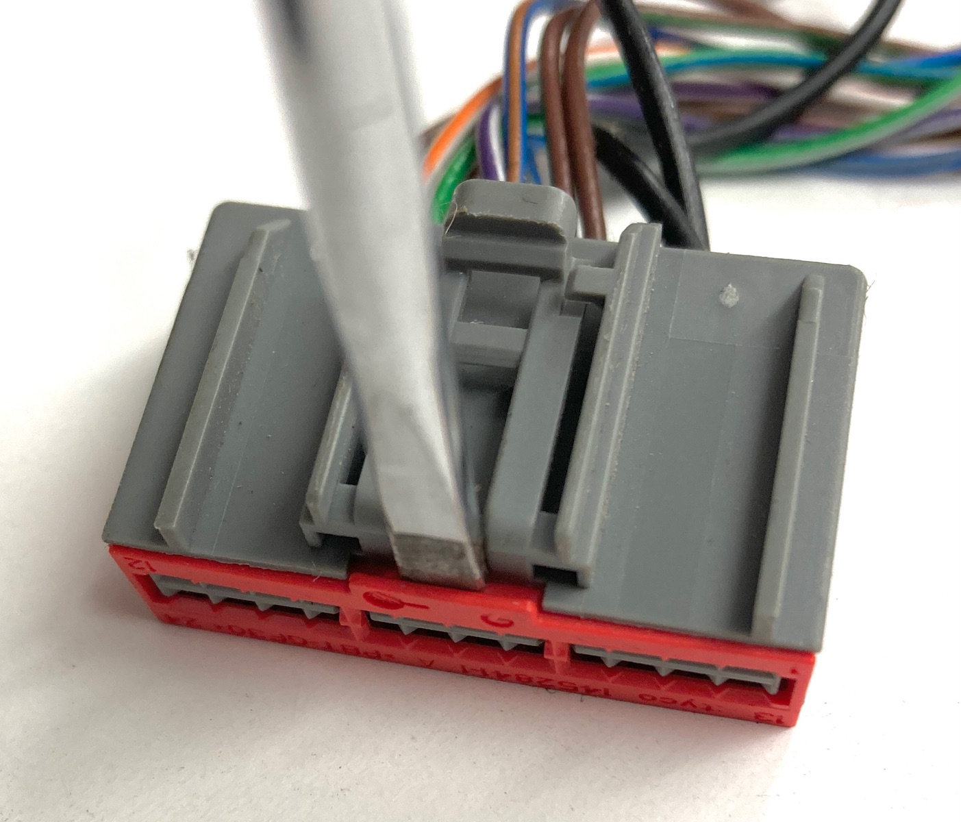

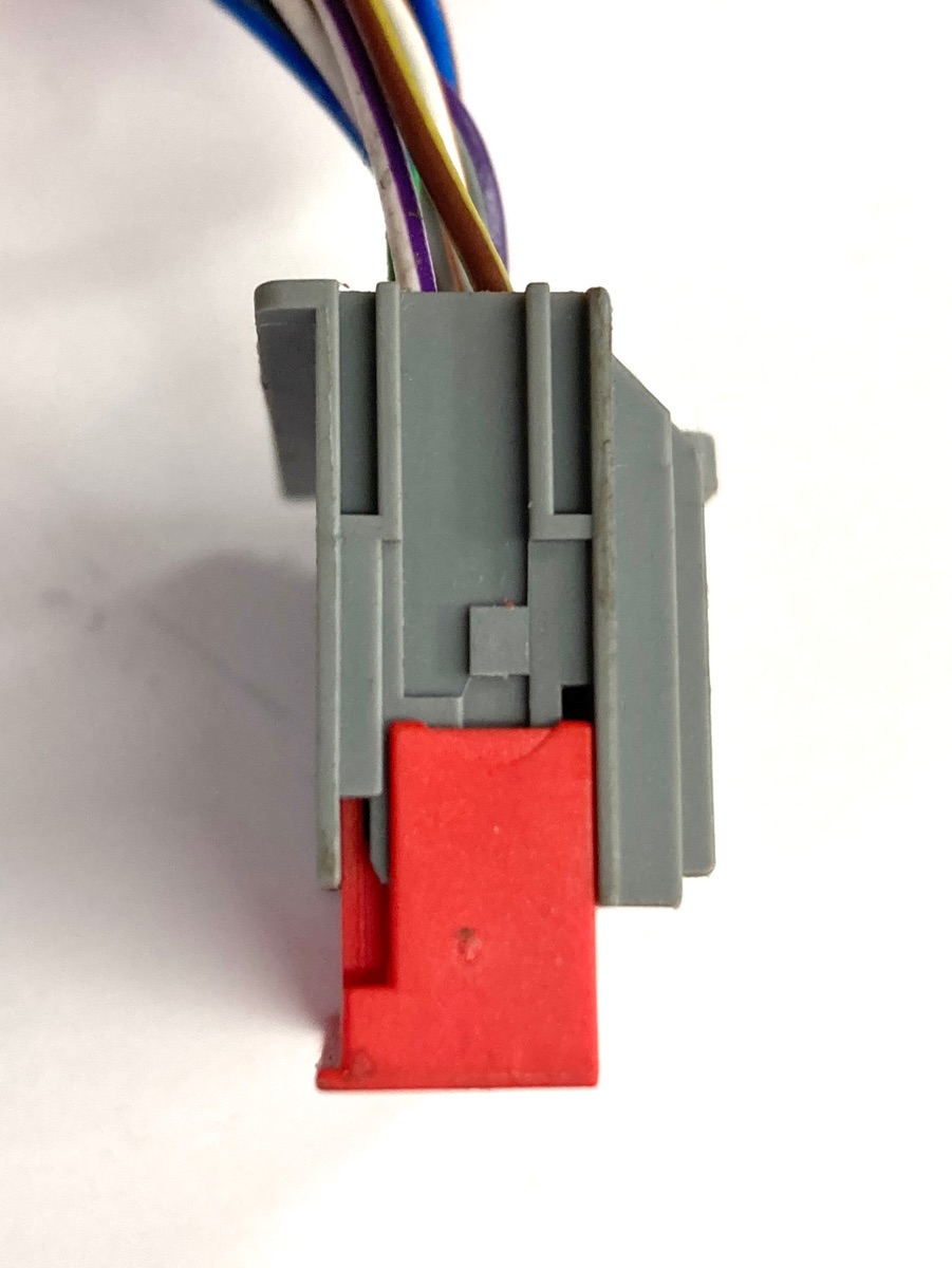

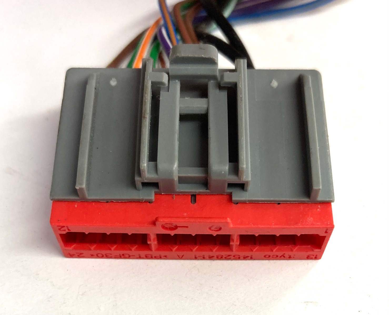

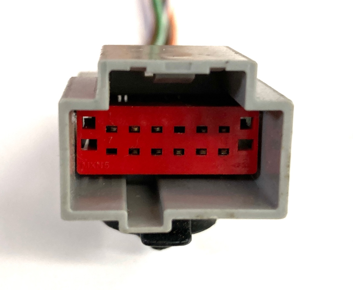

Hier ist eine Anleitung wie man die Kompaktstecker "öffnet" und auspinnt gibt es ja im Wiki: https://mk4-wiki.denkdose.de/artikel/bcm/ko…pinnen_umpinnen
