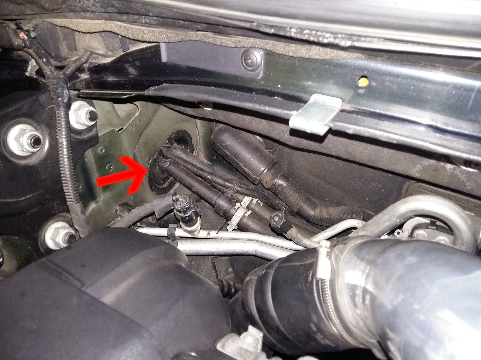

  • Am schnellsten weißt du das, wenn du die Haube öffnest, und im Radkasten Beifahrerseite diese Schläuche findest:
    Dann sollte man das zur SH freischalten können.

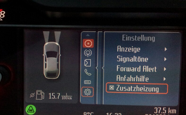

    Übers convers+ haste dann ein Menue zur Einstellung, mit Zeitvorwahl, sofort heizen, etc.

  • Danke, werde die Leitungen mal nachher checken. Den Menüpunkt "Zusatzheizung" habe ich noch nicht. Wird dann ein freischalten nötig.

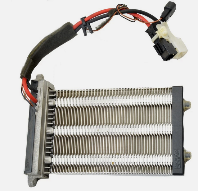

  • Dann hat er die Schläuche nicht, die FastFranky beschrieben hat.
    Die Zusatzluftheizung ist wie bei einem Fön: Heizelement im Heizungs-/ Lüftungsgehäuse, erzeugt Wärme durch Strom.
    Sitzt hier drin:
  • Ah verstehe, Endurance. Wärmt der elektrische Zuheizer eigentlich auch etwas den Motor oder nur die Innenraumluft?
  • Nur die Innenraumluft.
    Seine Arbeitsweise kann man über einen Convers-Mod sichtbar machen.
  • Hier müssten auch Kabel für den kraftstoffbetriebenen Zuheizer sein, so wie ich gelesen habe. Sind keine vorhanden.
    Genauer gesagt 3 Leitungen:
    - Kabelstrang zur Standheizung
    - 1 Schlauch zur Heizung
    - 1 Schlauch zurück von der Heizung
    Das kann man beim Bild das FastFranky abgebildet hat ganz gut erkennen.
    Die Kraftstoffversorgung verläuft im Radhaus hinter der Radhausverkleidung direkt zu den Schläuchen, die vom Unterboden kommen.

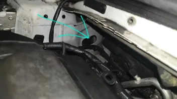

  • Beim Kraftstoffbetrieben Zuheizer sieht man auch recht einfach den "Auspuff" desselben.
    In dem Fall sieht man hinter dem Vorderrad BFS das silberne Röhrchen unten raus gucken.
