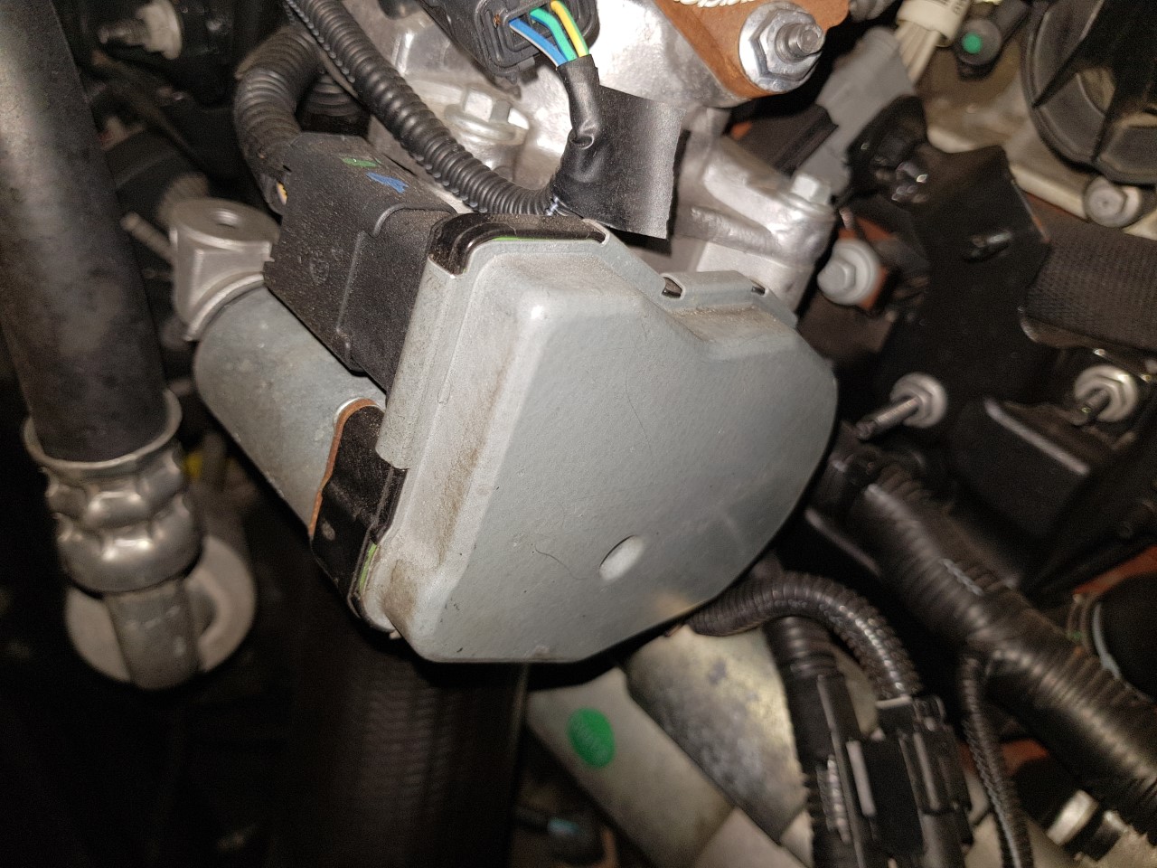

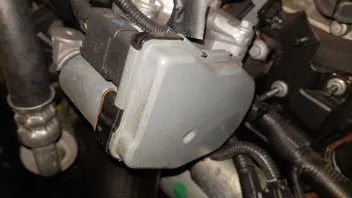

    habe bemerkt seit einige tage kommt von die Drosselklappe leichte lauf Geräusche wenn ich mein Hand da neben stehende Silber farbige kleine Kästchen lege fühle ich diese mit leichte Vibrationen.
    Dieses Problematik passiert wehrend die Motor lauft sogar wenn ich die Motor aus mache bis 2-3 Minute kommt es weiter mit diese tiefe pieps Geräusche aber die wagen Läuft weiter wie es war kein Leistung Verlust oder ähnliches kann mir jemand sagen was zu tun ist weiß ich wirklich nicht ob es total schaden ist oder kleinere Teilchen in diese Silber farbige Kästchen kaputt ist. habe ein Bild wie das teil aussieht kann man besser wissen an welche teil es geht
    bin dankbar für die jede Hilfreiche Antwort Danke an alle vorab .

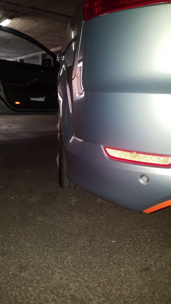

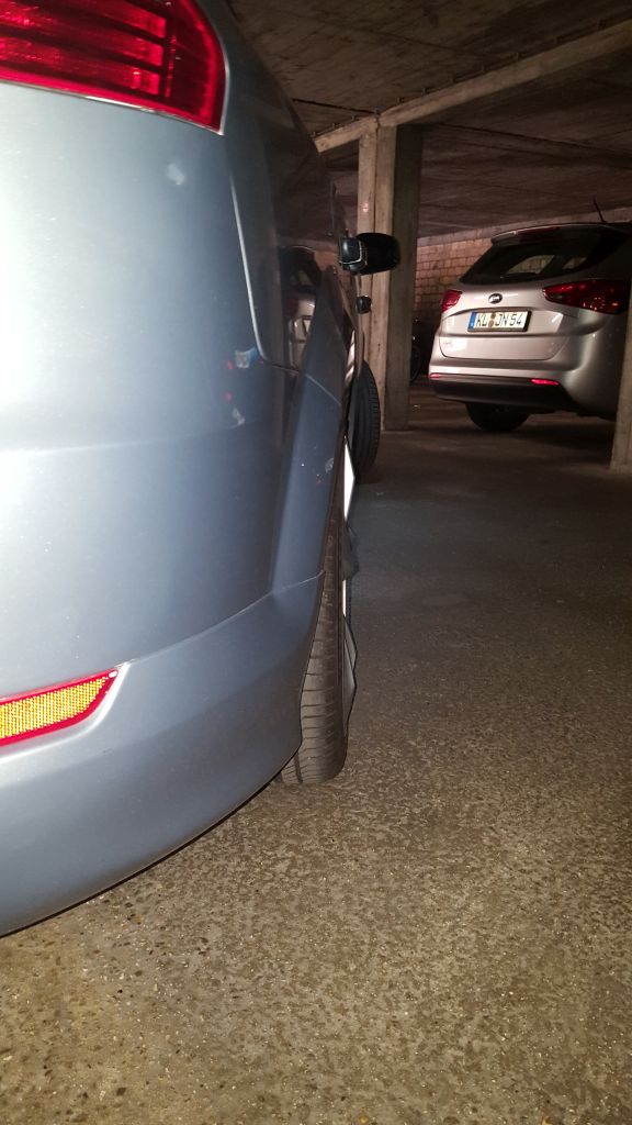

    zu mindestens gib jemand was ich meine habe ich natürlich kein 10 mm Spurplatte gebaut es sieht nur so aus als ich das auf eine seite gebaut habe Mit Fotos diese Problem zu bilden ist ja schwer es gilt VA und HA VA ist aber wenig betroffen letzte zeit habe ich versucht heraus zu finden warum so was passieren kann war ich noch mal beim Werkstatt für die Achsvermessung ASC der meister konnte auch nicht erklären für die TÜV Eintragung war ich beim TÜV meister sagt dass solche Sache normal sei :)
    wagen lasst sich im Stadtverkehr super zu fahren es ist Mehr Agiler geworden Sogar beim viel kurvige Landstraßen lasst sich wie ein Audi RS6 fahren Natürlich Hat RS6 mehr dampf unter die Haube aber Fahrwerk ist Härtere geworden also bin zu frieden fühle ich besonders beim bremsen und beschleunigen total Hammer vergleich mit dem Serien S Fahrwerk aber diese verhalten auf Autobahn wo ich schnell fahre beim plötzliche Links und Rechts lenken gib mir leicht Gefühl dass ich LKW fahre Vordere Seite geht an Lenkende Seite hinter Seite etwas verzögert sich oder ich liege total Falsch mit dem Gefühl weil lange zeit habe ich mit zerschlagene Fahrwerk gefahren bin oder gibt es andere Erklärungen.

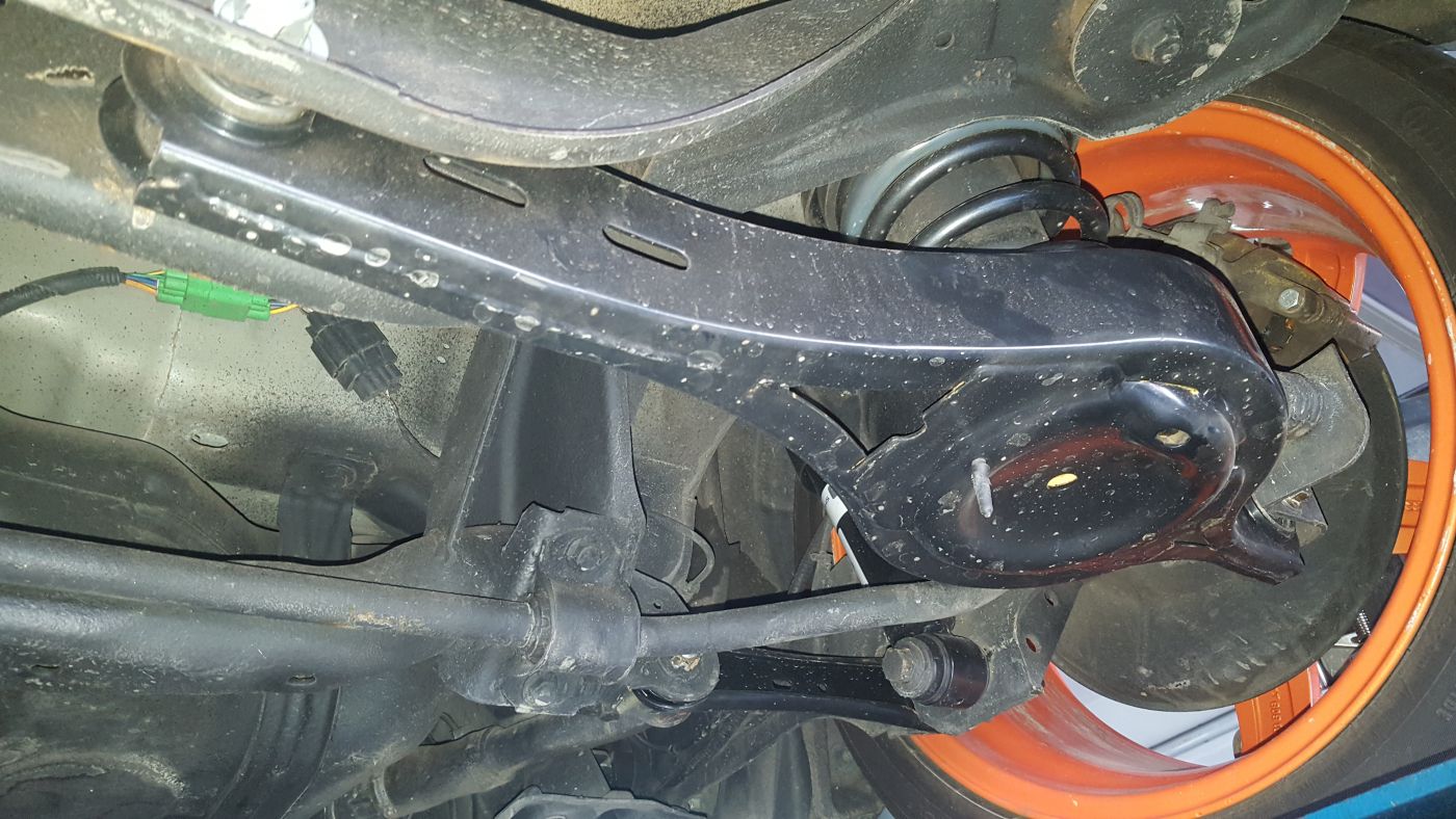

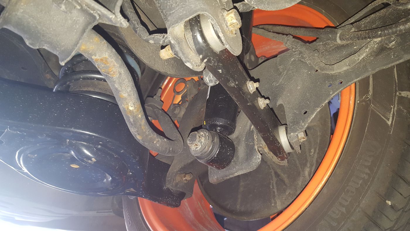

    Folgende Fakten sind seit letzte Jahr habe ich viele Lenkung teile getauscht beim VA sind Spurstangeköpfe auch Axial gelenke von Moog Traggelenke nur köpfe auch von Moog in 2014 Stabilisatoren von Febi Bilstein in 2010 Linke Radnabe von FAG in 2012 rechte Radnabe von FAG beim HA sind in 2015 Lagersatz Achskörper mit Gummi von Lemförder wo man ganze Schenkel ausbauen muss in 2015 Stabilisatoren von FebiBilstein in 2010 Linke Radnabe von SKF und vor einige Woche Radaufhängung von die habe ich auch Foto gemacht was ich getauscht habe einige teile heißen beim HA als Radaufhängung habe ich nur diese Lange quer stehende Stange Strebe Radaufhängung nicht getauscht sieht IO zu sein oder kann sein mit dem zeit dass die Gummi s unter material Ermüdung leidet dass kann ich nicht sagen wie man sieht habe ich viele verschiedene Marken verwendet kann so was auch einige maß Probleme hervorrufen oder gibt es Richtig passende Ersatzteile Marke für Ford und an bei füge ich hin zu ein par Bilder von neue Upgrade Teile

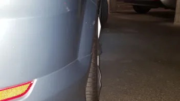

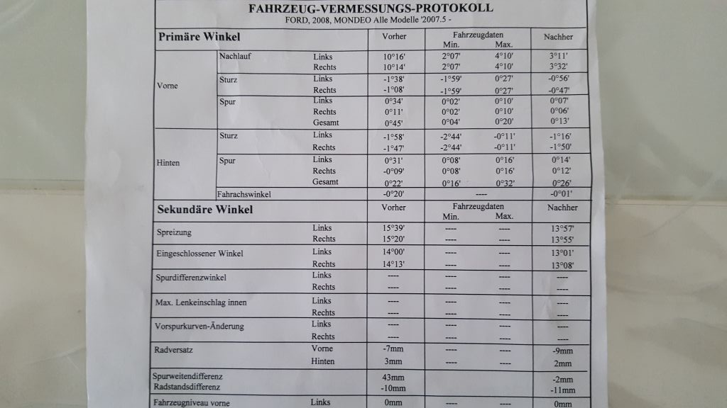

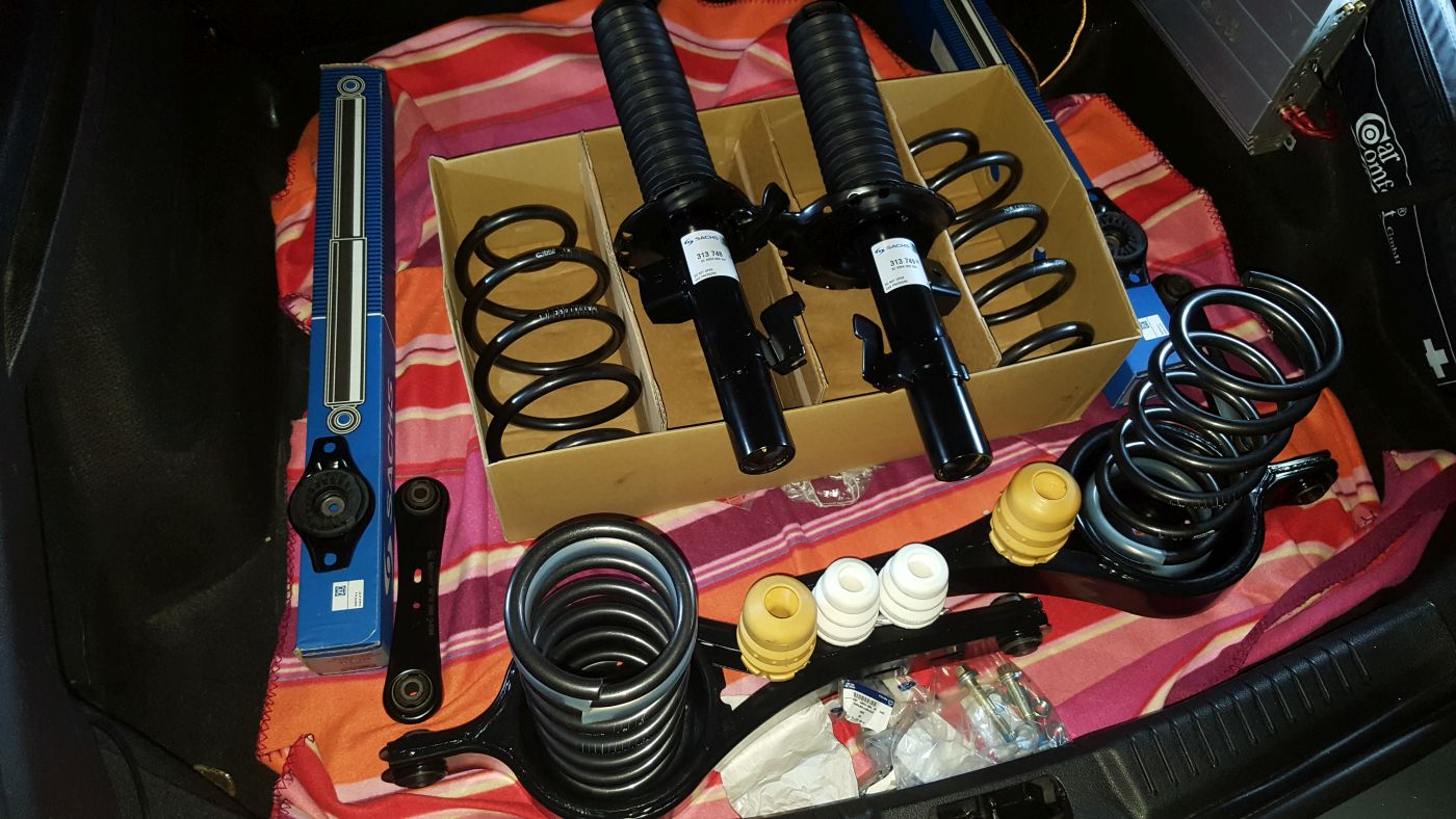

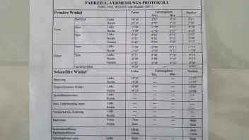

    Hallo Leute habe ich vor kurzem auf mein Titanium S Fahrwerk komplett Erneuert folgendes habe ich reingebaut
    Sachs Stoßdämpfer Sport Ausführung mit komplett Anschlagspuffer und Hinterachse Domlager
    Eibach ProKIT 30 mm
    Triscan Raduafhägung mit kompletten schrauben Satz für die Spureinstellung
    Febi Bilstein Hinterachse Querlenkträger
    danach erfolgte Achsvermessung
    danach Probefahrt beim Stadt fahrt scheint alles in Ordnung zu sein aber wen ich beim Autobahn über 100 km Lenkrad link und recht wackele reagiert die wagen nicht wie früher sogar momentan musste es sogar noch Agiler sein aber tut es nicht
    Wurde danach komplett Gelenke komplett Kontrolliert alles perfekt
    danach habe ich bemerkt wenn ich Wagen von hinten an die Räder schaue sieht HA Rechte Seite als ich 10 mm Distance Scheibe oder ähnliches gebaut habe es ist sichtbar raus geschoben beim VA Link eben so aber nicht so stark also mein frage ist kann es zusammen hängen dass Auto nicht mehr so Agil ist ? Ich bitte sie um ihre rat was sein konnte an bei sind di Bilder von Achsvermessung und Aussehen von die Räder Danke an alle vorab
    Lg.
    Ersin
