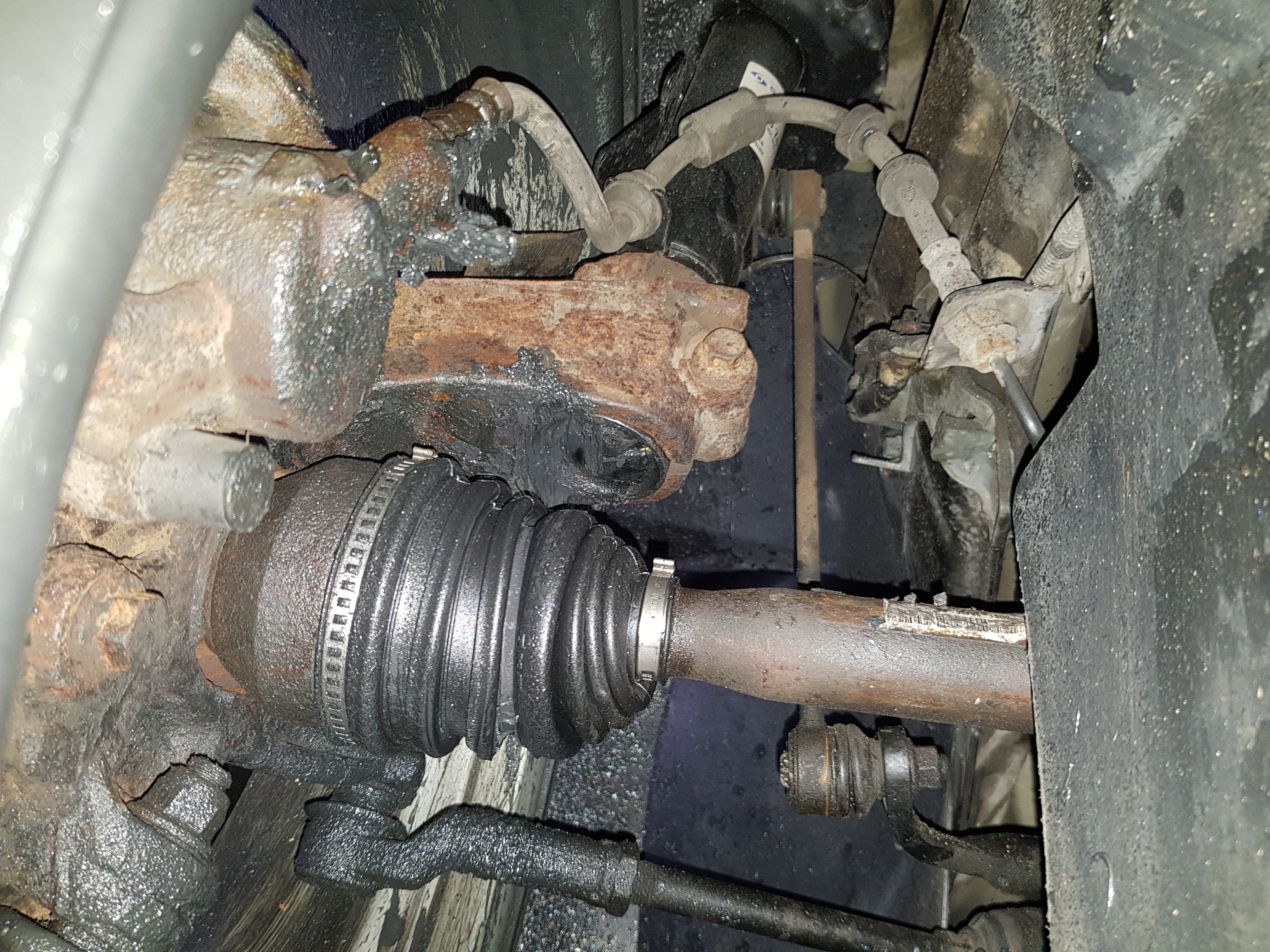

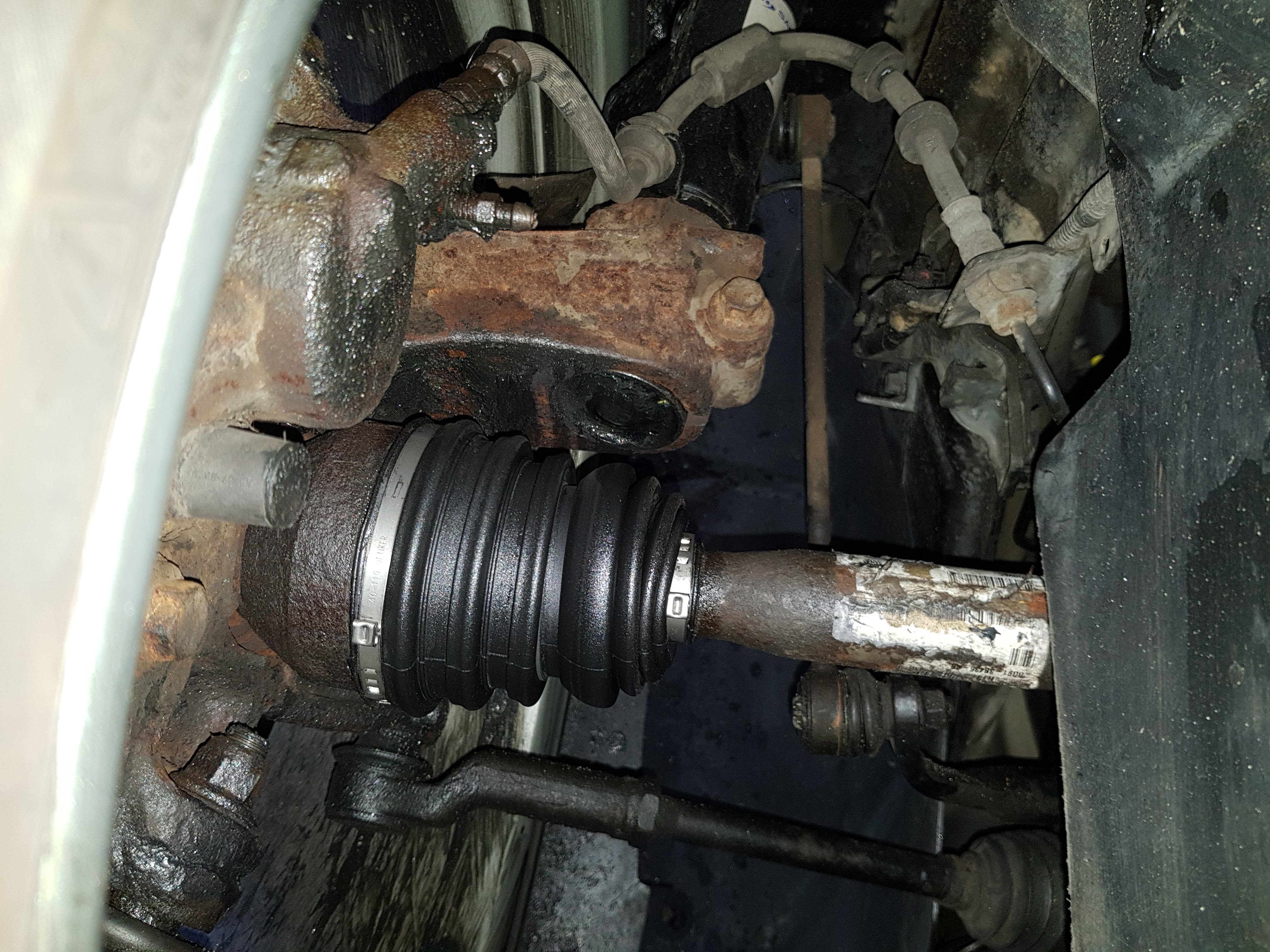

Vielen Dank für die Antworten.
War jetzt bei Ford, Manschette wird Dienstag getauscht. Die Originalen sind aus einem härteren Gummi.
VG

Moin zusammen,
bei mir ist jetzt schon die dritte Achsmanschette (Faltenbalg), vorne rechts aussen, gerissen.
Die erste vor zwei Jahren durch Alterserscheinung, hatte Risse.
Die jetzigen Universal Manschetten von SKF sind nach Fahrten mit 200km/h gerissen. Teile Nr: VKJP 01001 S. Die zwei Werkstätten konnten an der Achse nichts feststellen, aus welchem Grund die immer reißen.
Beim lenken und bremsen ist nichts ungewöhnliches zu spüren oder hören.
Die Universal Manschetten sind viel weicher. Meine Meinung ist , dass die durch die Zentrifugalkraft und Fettmenge eine Unwucht bekommen und reißen.
Anbei Fotos, vorher und nachher.
Würde mich sehr über eure Tipps freuen, was man da noch machen kann.
VG Andreas

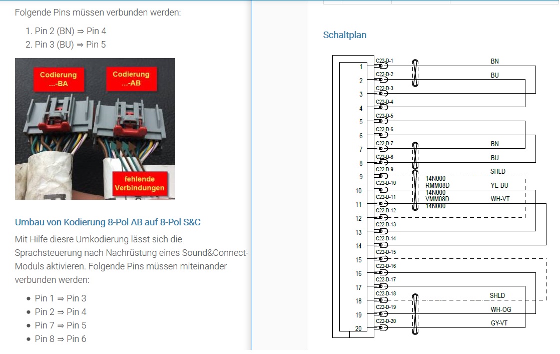

Wie gesagt, hab den Kabelbaum mit dem GLI eingebaut. Den 8-poligen LoopStecker modifiziert. Im Quad-LockStecker Pin6 auf Pin10 gelegt. BT-Modul 8M5T-19C112-BN eingebaut und auf Nov2012 upgedatet. Mit ELMConfig alles freigeschaltet. Das richtige Klimamodul vom NX eingebaut. Radioblende für NX,MCA wird nicht mehr von Ford geliefert, hab die letzte gebrauchte Blende bei Ebay geschossen aber in Silber. Mein Lackierer hat die für 20€ in Glanz-Schwarz lackiert.

Also, wenn ich den Loop Stecker umbaue, muss ich diese Anweisung von Krypton nicht mehr durchführen oder?

Da wäre noch eine Frage zum Loop Stecker: In der Umbauanleitung steht, dass man die Pins 3 & 5 verbinden muss aber im Schaltplan ist das nicht aufgeführt?

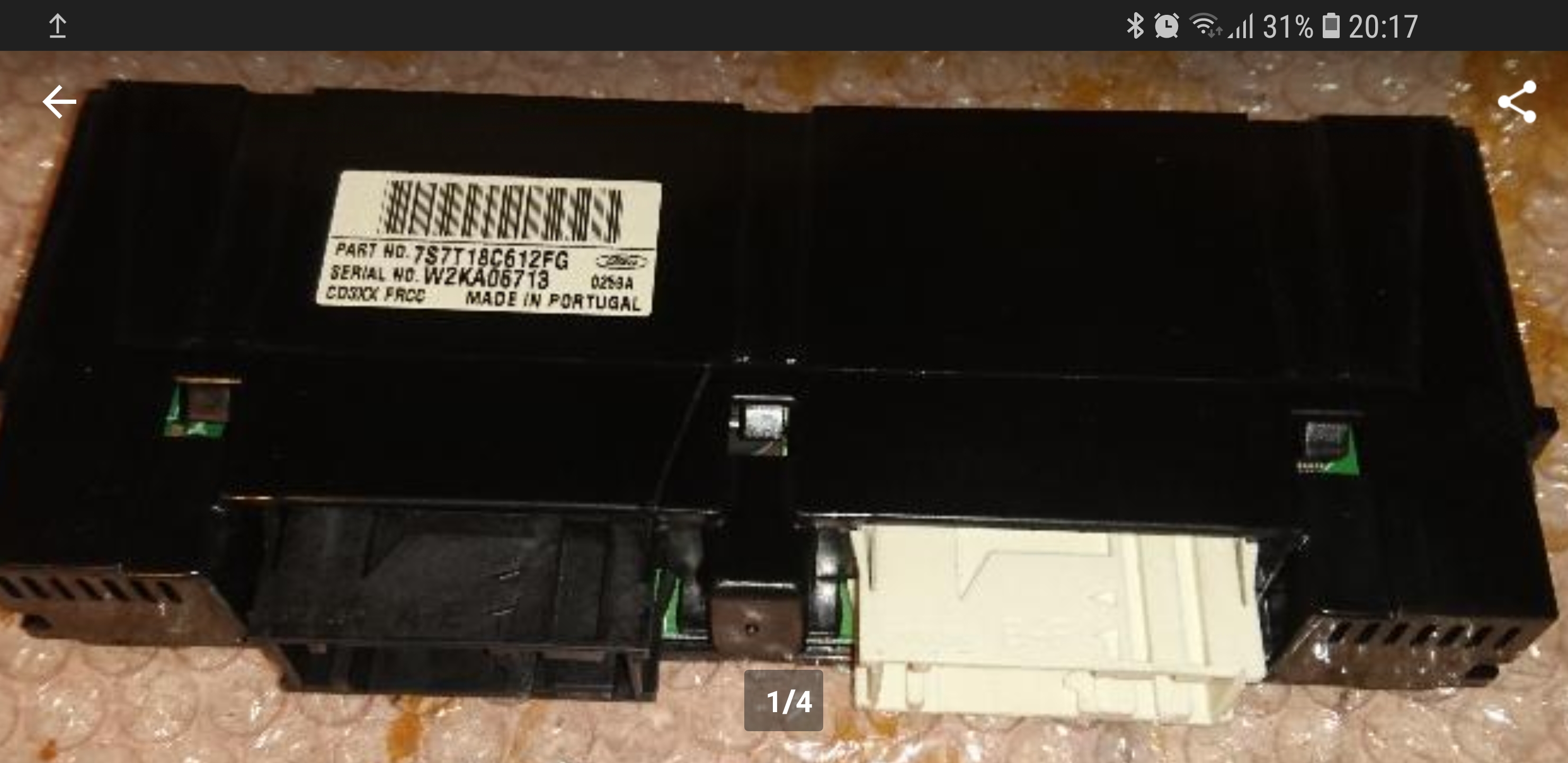

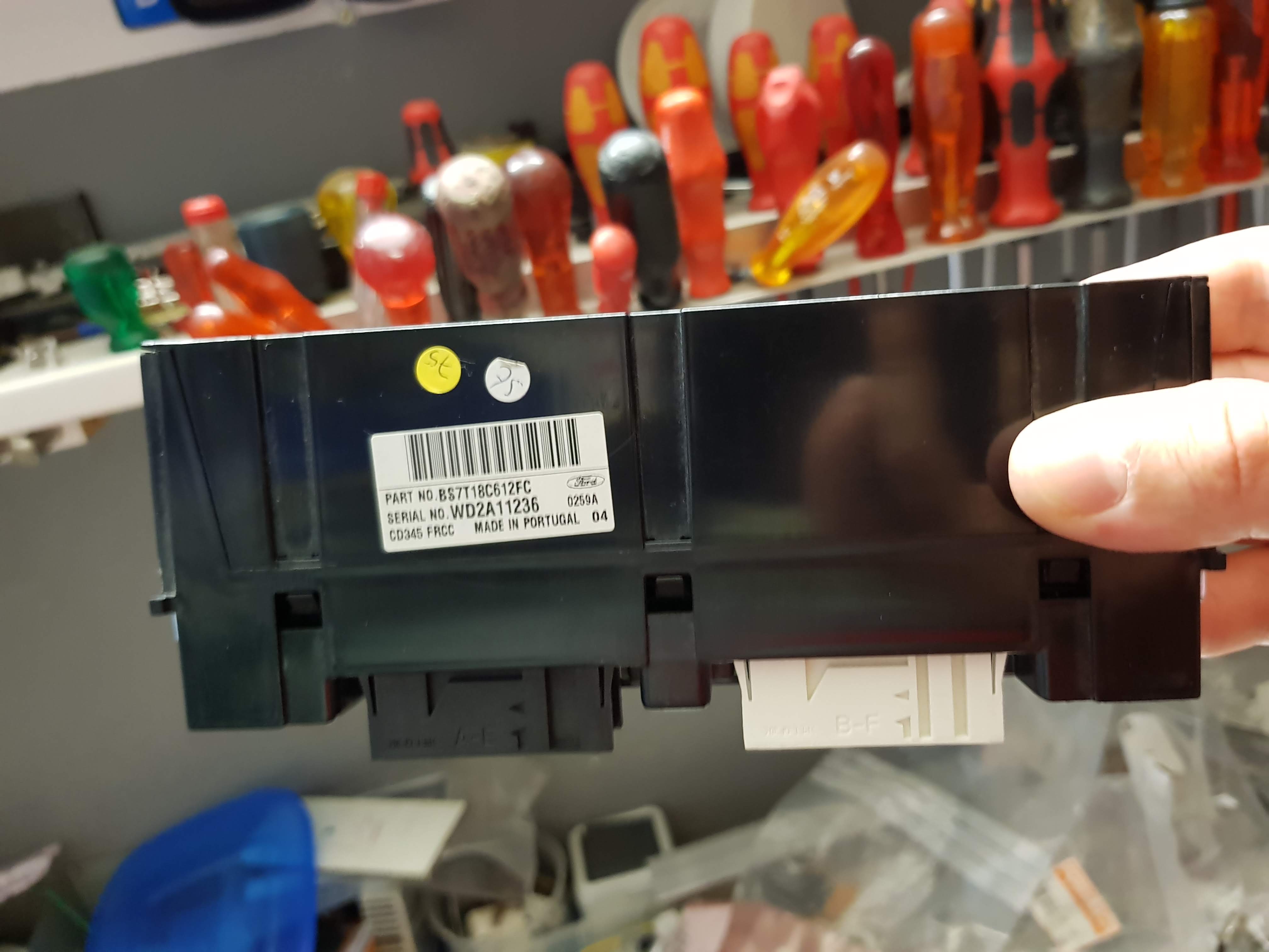

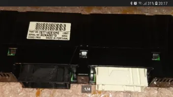

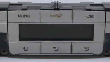

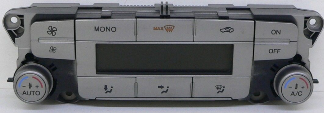

Hier nochmal die Klimamodule , weil die zwei fast die gleichen Artikelnummern haben.
wie ist das beim Rückwärtsfahren, muss das MCA leiser werden, meins tut es nicht. Ist das normal?
das Klimamodul 7S7T-18C612-FG ist für das NX.

Klimamodul: 7S7T-18C612-FG ist jetzt auch bestelt.

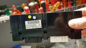

Moin Moin zusammen,
hab jetzt auch ein Paar Probleme nach dem Umrüsten vom FX auf das MCA.
Nach dem Einbau des MCA , funktioniert die Klima (A/C) nicht. Lüftung allgemein funktioniert. Nur wenn ich AC drücke (am Knopf oder im Display) hört man den Kompressor nicht zuschalten und es kommt keine kalte Luft. Auch nach dem Freischalten beim FFH keine Besserung. FFH weiß auch nicht weiter. Mit dem alten Klimabedienteil: 7S7T-18C612-AF funktioniert AC. Ist das Klimamodul: BS7T-18C612-FC zu neu für meinen Wagen? Würde jetzt bei Ebay ein Klimamodul: 7S7T-18C612-FG kaufen???
Bluetooth-Streaming funktioniert auch nicht, wenn CD/AUX betätigt wird erscheint das Fenster mit iPod,USB,Bluetooth & In-Line aber nach 2sec geht das Fenster direkt zum Radio über. Auf dem Android Smartphone kann man auch unter Bluetooth keine Medienwiedergabe aktivieren. Ist das BT-Modul: 8M5T-19G488-AM zu alt oder lieber noch ein Update von 04/2012 oder 11/2012 über USB durchführen? Momentan ist ein BT-Modul: CS7T-14D212-AB bei Ebay verfügbar, wäre das kompatibel?

MCA: BM2T-18K931-EC mit dem Klimamodul: BS7T-18C612-FC
