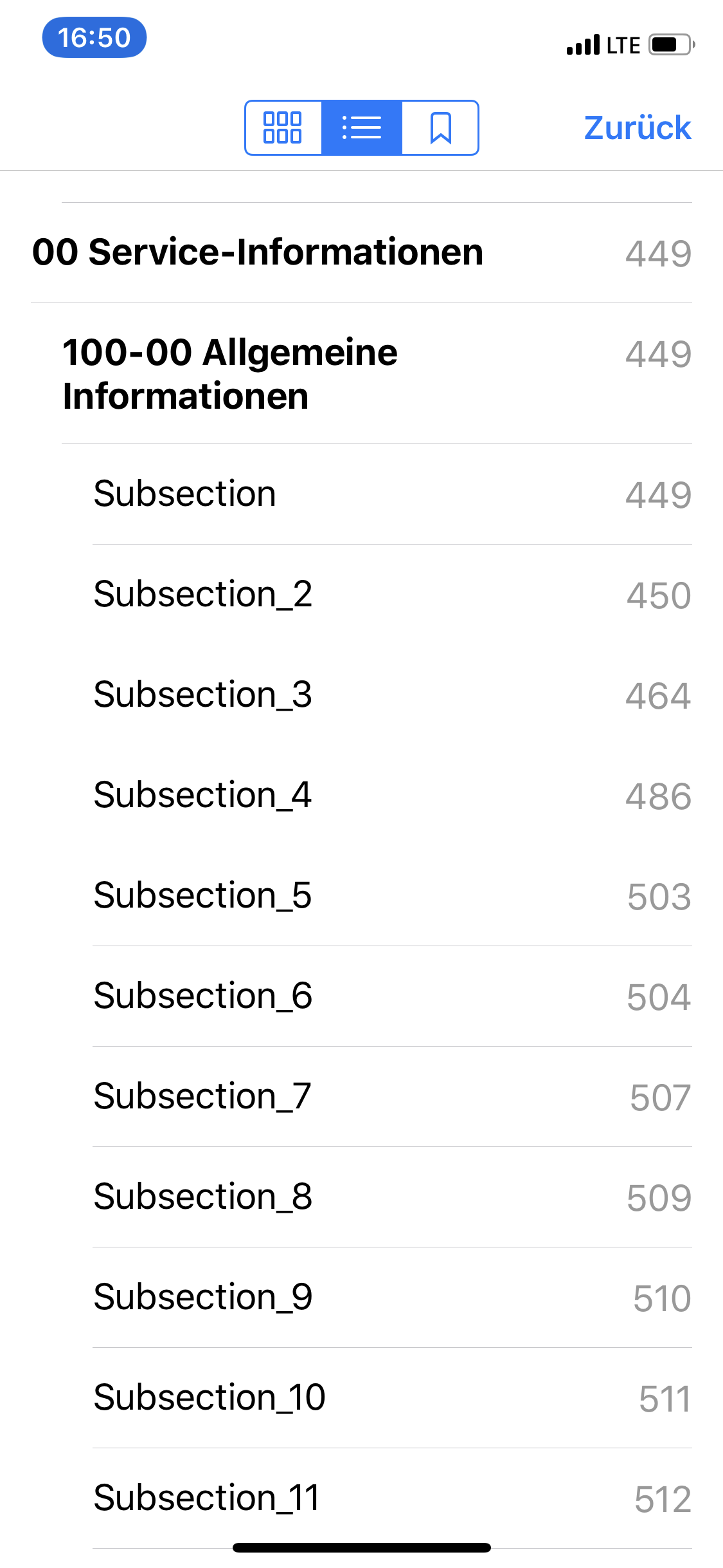

Das mit den leeren Seiten teilweise ist irgendwie PDF geschuldet. Ich hatte mal bei Etis für ne Stunde bezahlt und beim erstellen der Seiten als PDF leere oder verschobene Textzeilen im PDF
Waren aber zum größten Teil unnütze Info, wie was für Art Schrauben es gibt und sichherheits Infos

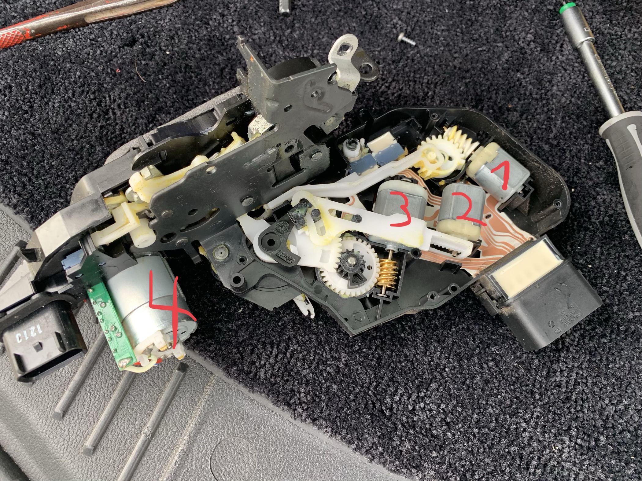

Kannst du mir sagen ob dein Türschloss von innen auch so aussieht wie meins?
Habe Tür VL das Problem das ich nicht reinkomme und HL funktioniert die Doppelverriegelung nicht mehr.
Habe Türschlösser mit Doppelver. , Keyless free und elektrischer Kindersicherung. Weiß einer welcher Motor für was ist?
Das Bild ist von hingen links. Vorne sollte ja ähnlich aussehen.

ja ist die gleiche Nummer wie auf meinem. -

mich würde allerdings primär interessieren ob genau der gleiche Motor eingebaut ist oder ob etwas anderes drauf steht. -

Ja ist einer mit 3 Spulen.
Hab mal den Johnson 23318 geordert. Der kommt von den Ausmaßen genau hin. Ist zwar ein Gewinde weniger auf der Schnecke aber das sollte trotzdem klappen. -
So, Mission erfolgreich. Lag definitiv am Spiegel bzw. am Motor.

Ich hab den Spiegel danach wieder komplett auseinander gepflückt um mal genau zugucken was daran defekt ist.
Zum Motor selber. Ist von der Firma Johnson Electric. Die Modell Nummer lautet 1020791.
Leider findet man im Internet rein gar nix über den Typ, und wenn man auf die Herstellerseite geht gibt es nichts verwertbares außer den Verweis das man den Erstausrüster—>Ford um Ersatzteile Anfragen soll. Aber da würde nicht viel kommen schätze ich mal.
Den Motor habe ich auch mal bei uns im Lötlabor auseinandergenommen. Festgestellt wurde das eine Spule nen kurzen hatte, die Kohlen waren noch ok.
Ich hab mal einen baugleichen Motor bei eBay geordert, ob die Daten zwecks Drehzahl und Kraft ungefähr passen hoffe ich jetzt einfach mal. Hat nur 3 Euro gekostet, Versuch ist es wert.
