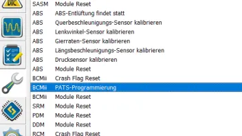

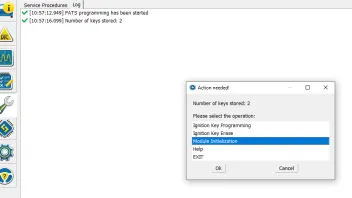

    Es war am Ende doch relativ einfach, mit wenigen Schritten getan. Erstmal das central config aus dem BCM gesichert mit dem alten Steuergerät (ist aber eigentlich nur für die Sicherheit)
    Dann Batterie abgeklemmt, Motorsteuergerät gewechselt, dann wieder Batterie samt Ladegerät an und nach Zündung erwartungsgemäß kam die Meldung Wegfahrsperre aktiv.

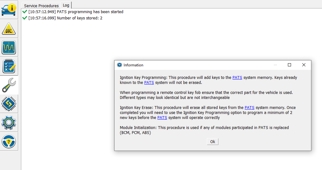

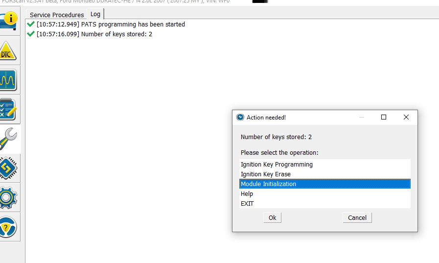

    Dann das PATS Kodiermenü aufrufen, (was weiter oben abgebildet ist) hier Module initialization aufrufen, dann die Menüführung folgen. Die Schlüssel werden dabei nicht abgefragt, nur einmal wird ein outcode/incode abgefragt. Diese kann forscan sogar selber erledigen:dance: (wenn Internetverbindung besteht, versteht sich selbst)
    Danach nur Zündung aus wieder ein, alle Fehler löschen und noch das PCM einmal die Adaption zurücksetzen, wegen der Grundeinstellung der erlernten Werte.

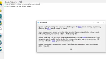

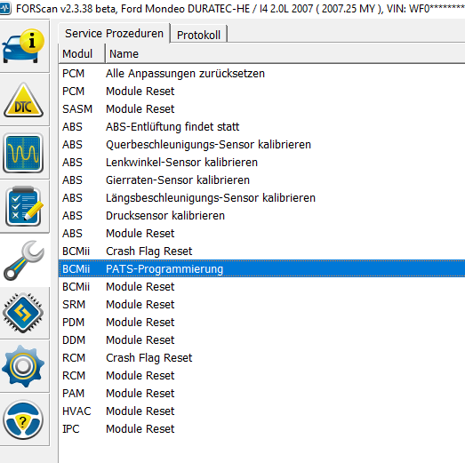

    Danke für den Link! Ganz zu ende geht dort die Sache aber auch nicht. Also bis zum durchgeführten Modulwechsel:thinking:
    Im Anhang noch mal zwei Screenshots: bis dorthin habe ich mich schon vorgedrungen :gamer_ (dann aber vorerst abgebrochen)
    Laut frisch gesammelten Infos im Forscan Forum und das zweite Bild, ich müsste dann "einfach" eine: "Module Initialization" ausführen, nachdem das PCM Modul getauscht wurde. (Scheinbar sind die PATS Daten in den 3 Modulen gespeichert: PCM. BCM und ABS)
    Etwas mulmiges Gefühl habe ich bei solchen Einstellungen trotzdem, dass man dabei hoffentlich nichts zerschießt :crazy:

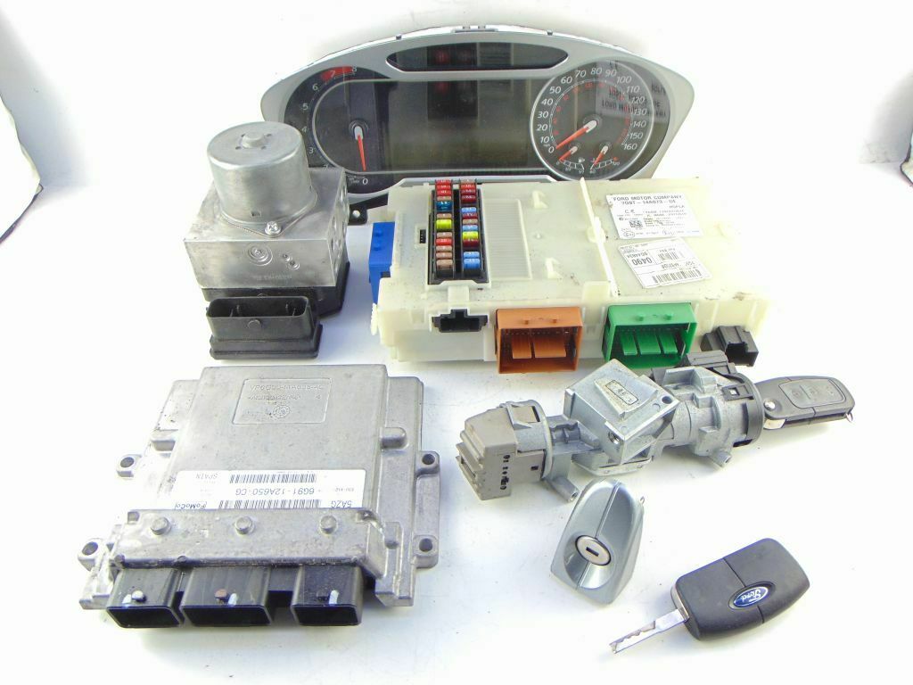

    Hm, Reparatur habe ich ein Angebot gefunden für 400€. Bei diesen Fehler und Symptomen sind es wohl die Lötstellen unterm Prozessor. Und das ist teuer neu einzulöten.
    Den oben genannten Satz im Gegenzug habe ich für 350€ bekommen.
    Und ist am Montag hier. Das war das schnellste iund günstigste m Moment. Ich bin ja an das Auto ziemlich angewiesen. Also er sollte möglichst schnell wieder laufen.

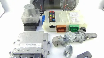

    Mit Satz meine ich: MSTG+Tacho+interne Sicherungskasten mit Steuergerät(Komfort???)+Zündschloss mit Wegfahrsperre+2x Schlüssel+FahrerTürschloss+ABS Aggregat.
    Und weil das neue MSTG mit den anderen genannten zusammengehört, sollte das Anlernen entfallen, oder?:hmm:

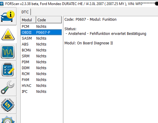

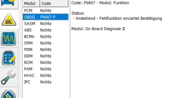

    ===PCM DTC P0607:00-AC===
    Code: P0607 - Modul: Funktion
    Status:
    - DTC Reifung - Sporadisch zum Zeitpunkt der Anfrage
    - Fehlfunktions Indikator Lampe ist AN für diesen DTC
    Modul: Motorregelungs-Modul
    ===END PCM DTC P0607:00-AC===
    ===PCM DTC P2110:00-AC===
    Code: P2110 - Drosselklappen A-Steuerungssystem - erzwungene Drehzahlbegrenzung.
    Status:
    ===END PCM DTC P2110:00-AC===

    Ich habe mich dann auf die Suche gemacht nach gebrauchten Motorsteuergeräten. Wegen dem geringen Preisunterschied zwischen solo Steuergerät oder kompletter Stg. Satz, habe ich dann so einen Satz wie auf dem Foto unten bestellt. (Nebenbei: ich wollte schon lange ein Digitaltacho haben, fand ich aber alleine nur für den optischen Aufwertung zu teuer.:S)
    Jetzt meine Hauptfragen:
    • Wenn ich diesen Satz, so wie auf dem Bild zu sehen verbaue, dann wird es nicht mehr nötig die Steuergeräte umzuprogrammieren?
    • Wenn das stimmt. Muss das ABS Hydroblock mit dem ABS Steuergerät dran auch mit getauscht werden? Auf die Sauerei mit der Bremsflüssigkeit habe ich irgendwie kein Bock.
    • Alternativ: wenn ich erstmal doch NUR den Motorsteuergerät tausche, dann muss es nach meinen Kenntnissen neuprogrammiert werden. (zumindest die Wegfahrsperre. Oder auch andere Sachen?) Kann ich das mit ForScan mit erweiterter Lizenz selbst erledigen, oder muss ich zwingend zum FFH ans IDS? Kennfeld ist ja das gleiche, weil gleicher Motor des Spenderfahrzeugs.

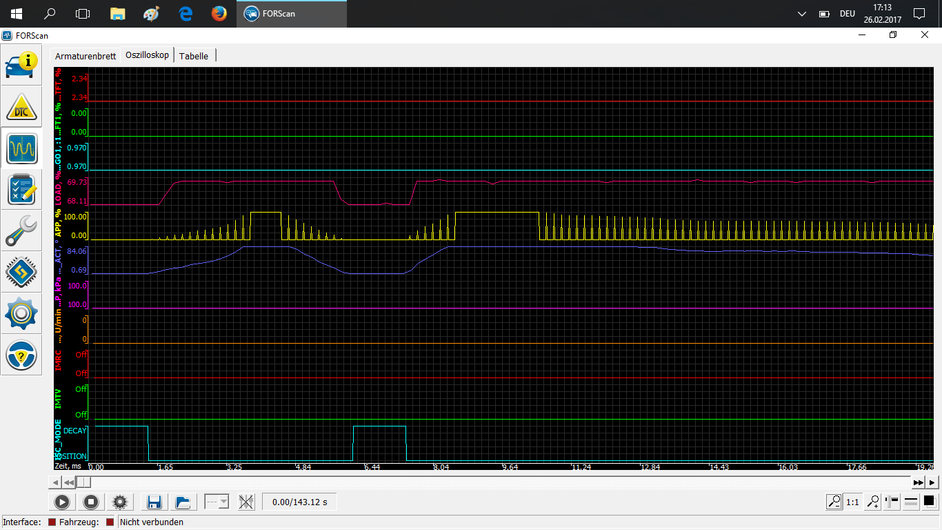

    Wenn du die Ansicht vom "Oszilloskop" auf "Armaturenbrett" wechselst und mit dem Zeiger über einem Wert stehen bleibst, dann zeigt er den Ganzen Namen an. Oder wo du die anzuzeigenden Werte auswählst, da sind die Abkürzungen mit den Beschreibungen aufgelistet.
    Danke!
    das sieht schon mal ganz anders aus. Bei dir ist es die obere grüne Linie, wenn ich richtig erkannt habe. Und bei dir ist es ein durchgehendes Signal und nicht wie bei mir nur "Impulse".
    D.h. ich muss wohl auch noch ein Gaspedal besorgen.

    ich habe wegen Ruckeln beim Beschleunigen einen Scan erstellt mit ForScan und für mich sieht das Gaspedalsignal sehr komisch aus. Siehe anhang (gelbe Linie).
    Könnte jemand mir sagen, ob das so in ordnung ist mit den nadelförmigen Wellen? Oder könnte das jemand bei sich mit Forscan nachtesten?
    Darunter mit blau ist die Drosselkappenpoti. Sollte die Pedalstellung nicht genauso aussehen??? ?(
